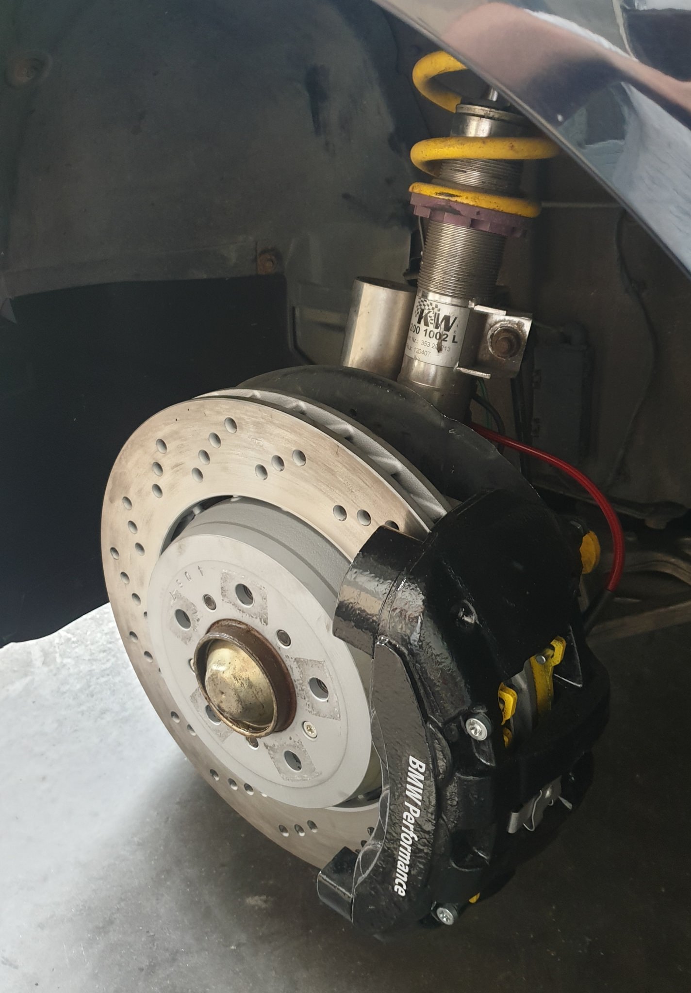

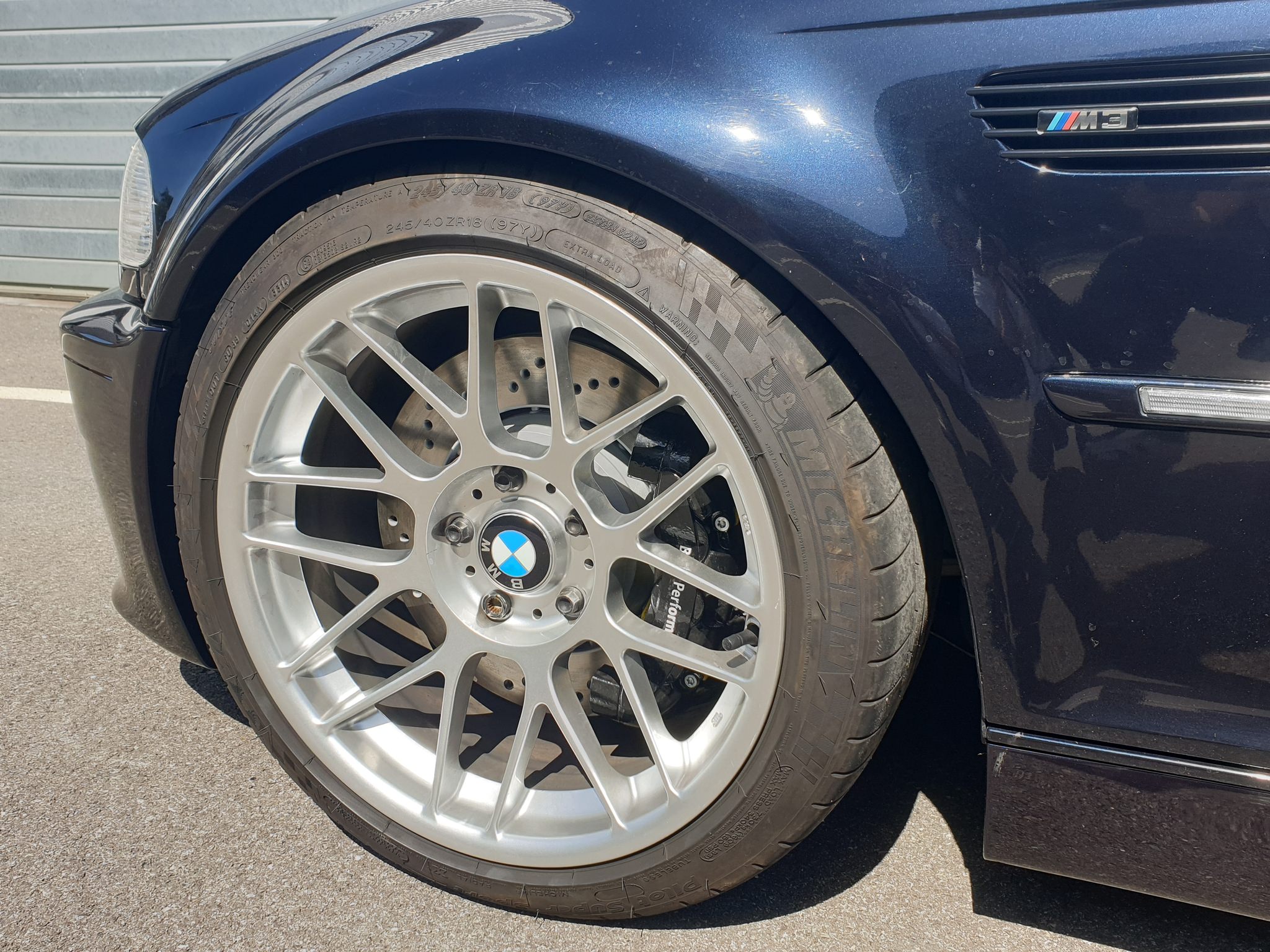

J'ai profité du grand weekend pour faire le montage des freins.
Installation simplissime, j'ai juste eu un soucis avec les Pagid rs29 qui étaient trop épaisses... j'ai dû les poncer pour les installer car ça rentrait trop en force et ça freinait la voiture sans toucher la pédale ?
Y a plus qu'à roder tout ça !
J ai eu ce problème aussi avec le montage des pagid mais sur étrier brembo ttrs 4 pistons. Sauf que c était moins problèmatique que toi, et après avoir roulé 4/500 km environ, tout était rentré en ordre
Superbe montage ! ?
Le 24/05/2020 à 18:23, GEBm3 a dit :
Sans ponçage c'était impossible de rouler dans ces conditions. Je n'arrivais même pas à faire tourner la roue à la main...
Je pense que ça vient du fait que ces étriers + plaquettes sont faits pour les 135i e82 à la base donc disques en 26mm d'épaisseur contre 28mm pour les M3 E46 CSL.

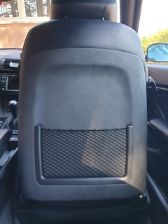

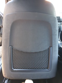

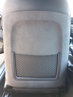

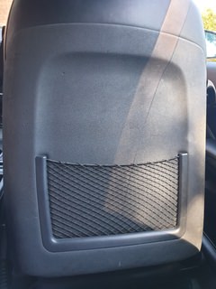

Petits achats histoire de rénover les quelques pièces abimées de l'intérieur.
300€ les 2 coques sur leebmann24, merci bmw ??
Avant :
Après :

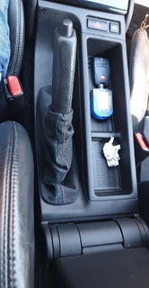

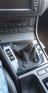

Puis j'ai craqué sur quelques bricoles pas chères sur eBay histoire de moderniser un peu.
Soufflet fam et levier de vitesse en alcantara couture M

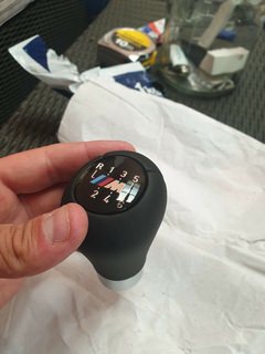

J'ai juste été surpris que l'ancien soufflet cuir soit solidaire du pommeau donc il a fallu que je trouve un petit pommeau sympa car je ne voulais pas sacrifier l'oem lumineux.
J'ai donc commandé un pommeau cuir de E46 pack M. Je pense qu'il va être top car un peu plus court que l'oem ce qui devrait réduire la course du levier de vitesse. Montage pour bientôt.

Je l'ai pris sur eBay, chez un vendeur en angleterre qui fait de l'oem.
Voici la ref : 25117896886, prix environ 75€ suivant le taux de change.
A savoir qu'il n'est pas lumineux.
Il existe en version lumineuse, provenance serie 5 f10 pack M mais à 225€ et il faut encore sacrifier le soufflet qui est solidaire de celui-ci...
