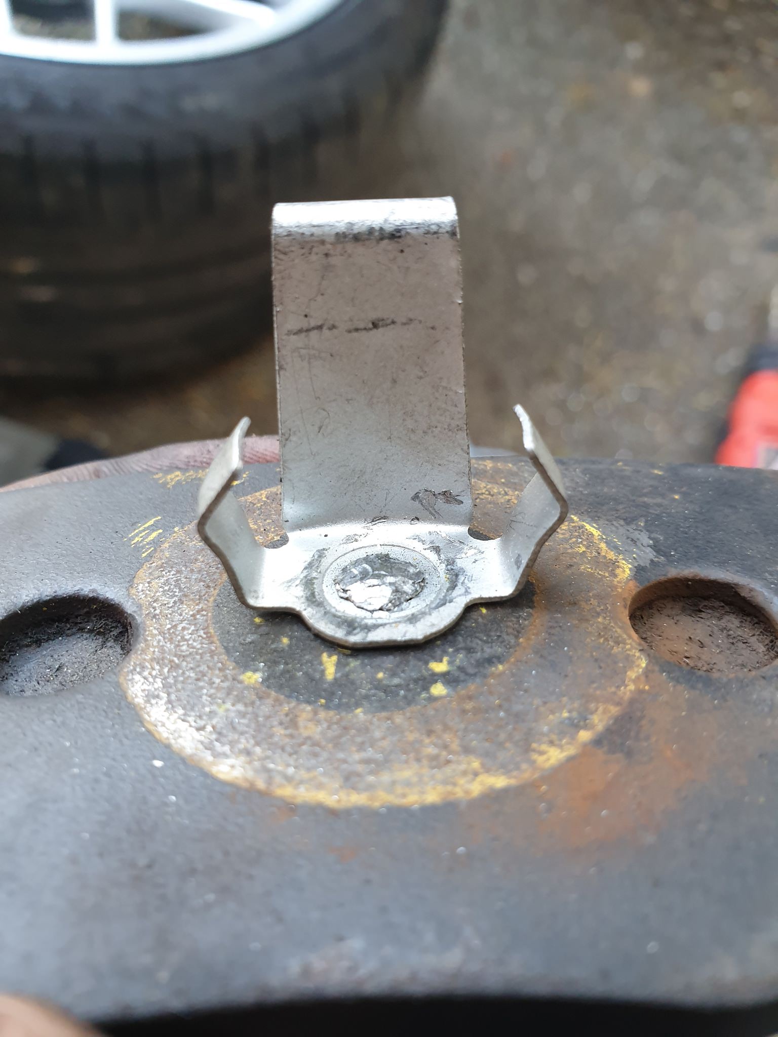

Hier c'était atelier magouille.
Adaptation de griffe de plaquettes sur les pagid rs29 arrières afin d'éviter qu'elles se baladent dans l'étrier et fassent du bruit à la moindre aspérité de la route.
J'ai prélevé les griffes sur des plaquettes bas de gamme. C'est un peu du bricolage mais ça fait le boulot pour le moment. J'espère que ça tiendra dans le temps.
Remontage et essai. Verdict : plus aucun bruit  ?

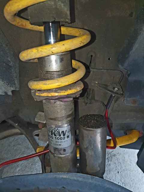

Bon cette fois ci je crois que le sort de mes V3 est scellé...
J'avais déjà observé des tâches de gras sur une jante sans forcément faire le rapprochement.
Depuis le dernier lavage, j'ai à peine effectué 150km et la jante est de nouveau toute grasse.
Du coup, démontage de la roue avant droite pour comprendre
J'ai l'impression qu'il y a une fuite mais seulement au niveau de la cartouche.
Et en relisant mon dernier CT, il est noté une dissymétrie de 20% à l'avant alors qu'a l'arrière il y a seulement 3%.
Je me suis renseigné un peu partout, personne ne fait de SAV sur du KW en France, trop compliqué de trouver les pièces détachées apparemment.
La question du remplacement commence sérieusement à se poser.
J'élimine d'office KW car trop cher et SAV quasi inexistant.
Il reste les pss10 pour environ 1700€ et dont les retours sont plutôt positifs ou les ST qui sont apparemment des KW entrée de gamme plutôt placés, on peut donc pardonner le fait qu'il n'y ait pas de SAV.
A votre avis, est-ce qu'il vaut mieux partir sur du pss10 où il existe une multiple de boutique capables de les réviser/réparer pour environ 500€ les 4 ou alors partir du ST XA/XTA "jetable".
L'objectif étant de ne pas trop descendre en gamme non plus par rapport au V3 (pas de D2, BC racing, etc) mais aussi de retourner à un système plus simple de réglage (un seul réglage de dureté suffirait).
