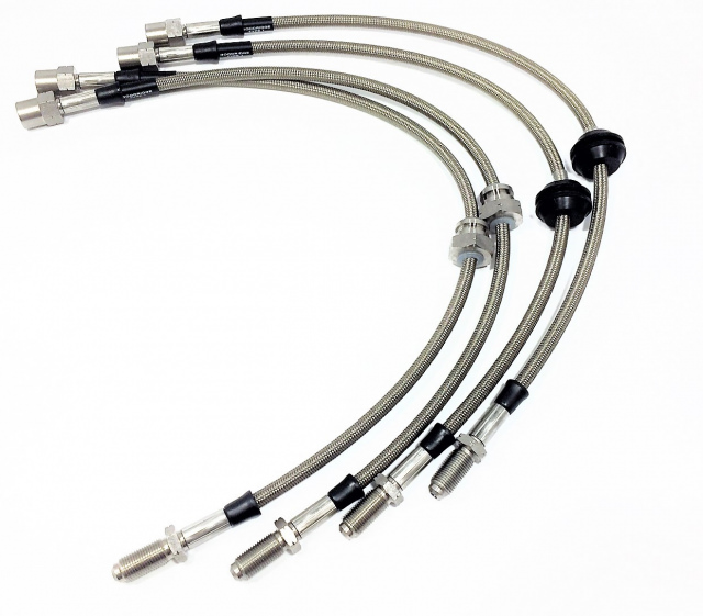

Pour les durites, je ne connais pas bien les types de durites mais voila le principe des miennes.
kit-4-durites-aviation-inoxidable-e46-m3.thumb.jpg.21633a82b9190081b0bb0f4bfde4b443.jpg
