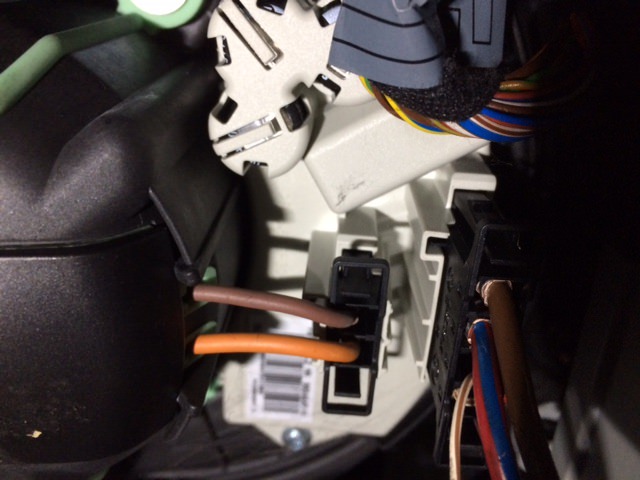

  • Non c'est au niveau de la résistance de la soufflante, donc dans la partie inférieur du tableau de bord coté passager, y a juste un cache à enlever c'est très simple. Le truc du coffre et du cabl

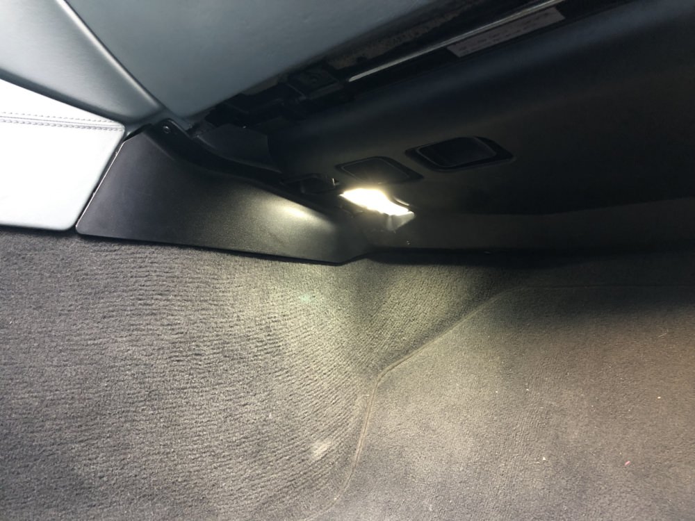

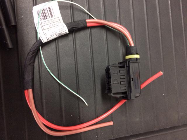

A priori ça se passe dans le coffre un boitier électronique et le cable rouge de batterie
il y a 37 minutes, Filou a dit :
Le truc du coffre et du cable + c'est un autre rappel.
Il y a 9 heures, afv a dit :
Il faut donc démonter une partie du tableau de bord ?
Il y a 2 heures, Filou a dit :
Oui mais c'est le cache inférieur qui ne tient qu'avec 2-3 vis.

Visiblement c'est derrière les commandes de climatisation ! Y'a du démontage je vais regarder sur le ETK ce que je trouve...
