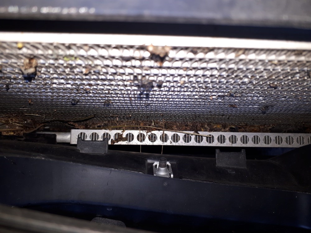

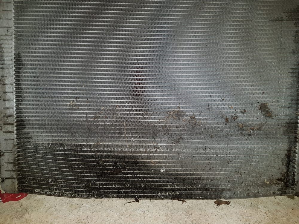

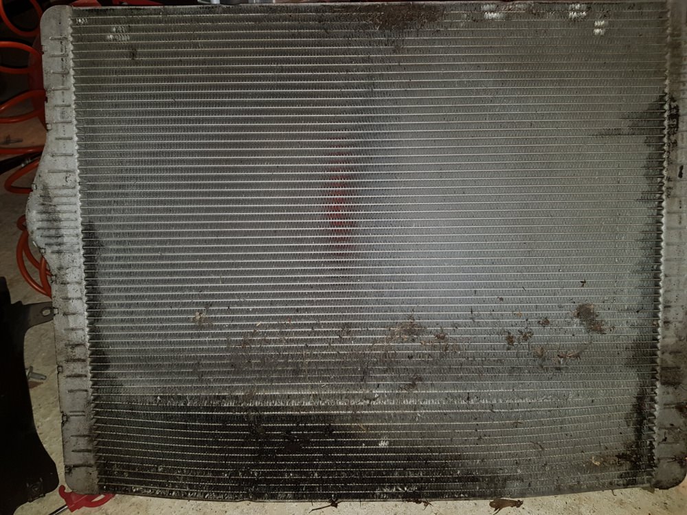

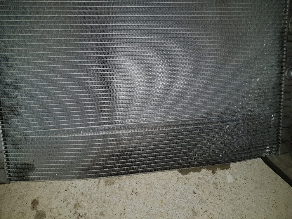

Posté(e) le 4 février 20196 a comment_957824 80000km et un radiateur hs !!! Pourri sur les 5 derniers éléments (accumulation de feuilles mortes...... )et oui les dechets de la route ont tendance à prendre domicile entre les radiateurs.
Posté(e) le 4 février 20196 a comment_957827 Du cou la partie basse restait trop chaude ? c'est ce qui l'a fait gonflé??
Posté(e) le 4 février 20196 a comment_957829 C'est ce qui en a été déduit. Chaque printemps le petit coup de soufflette n 'est pas du luxe!!! malgré une mauvaise accessibilité à cause des différentes rangées de radiateurs.

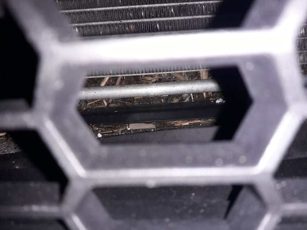

Posté(e) le 8 février 20196 a comment_958633 Le 05/02/2019 à 08:08, frank311 a dit : J'ai effectivement plein de feuilles mortes accumulées, comment les enlevées? oui bonne question comment peut on faire ??
Posté(e) le 9 février 20196 a comment_958659 Le 04/02/2019 à 22:13, FIL8 a dit : C'est ce qui en a été déduit. Chaque printemps le petit coup de soufflette n 'est pas du luxe!!! malgré une mauvaise accessibilité à cause des différentes rangées de radiateurs. merci pour le conseil !!
Posté(e) le 9 février 20196 a comment_958673 J'ai nettoyé le miens sur ma 1M à 35000 kilomètres Ca lui a fait du bien.

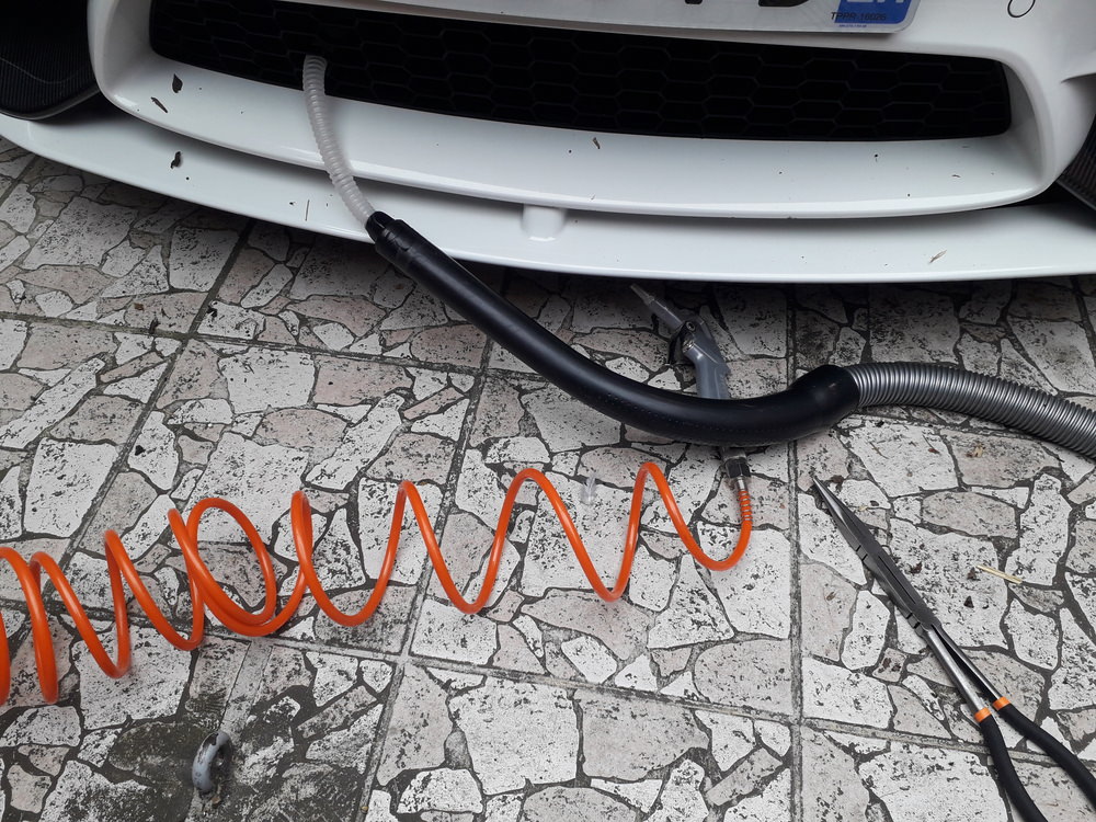

Posté(e) le 22 mars 20196 a comment_965281 J ai regardé le miens (m4 de 2016, 57000km) il était plein de feuilles, paille, mégot etc... J ai fait un embout maison sur mon aspirateur, récupéré les plus gros morceaux avec une longue pince et tout soufflé, après 1h30, il est presque comme neuf!
Posté(e) le 22 mars 20196 a comment_965284 Une vieille brosse à dent à poils dures permet aussi de bien désincruster certaines saletés sans blesser les radiateurs
