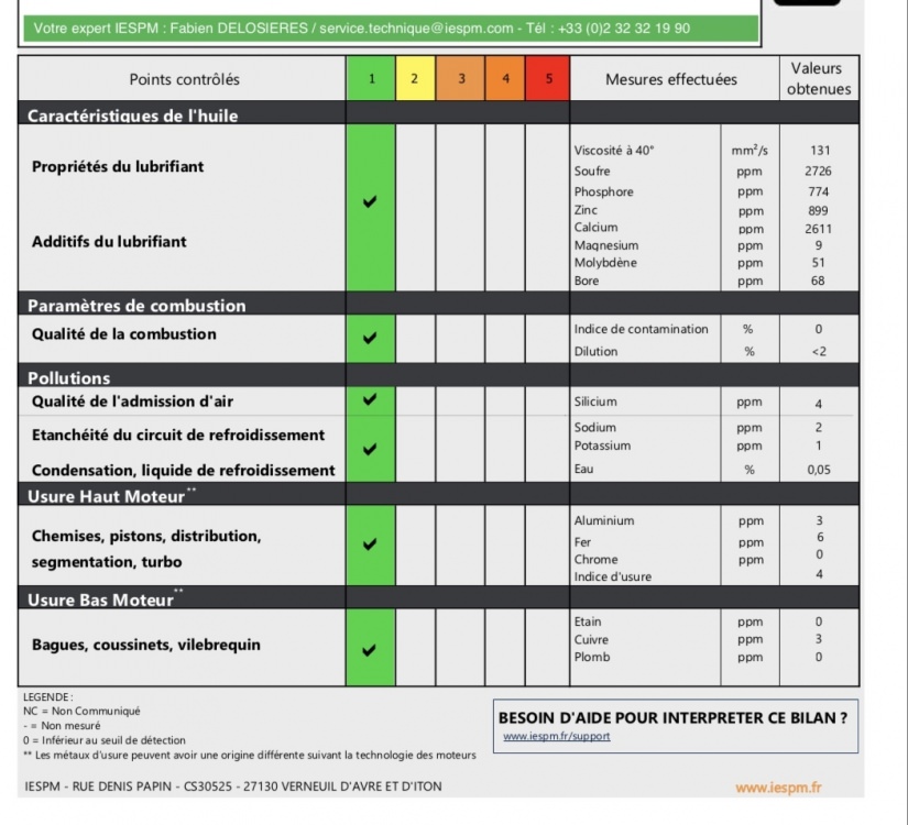

Je viens tout juste de recevoir mon rapport d’analyse de chez IESPM
tout est vert, tout est ok... parfait
mais je comprend pas ces valeurs, surtout par rapports aux coussinets....
d’autres ici on effectué ce test d’analyse ?

RAS, mais quel km avait ton huile depuis la vidange ? Juste pour etre sur...
comment_959171
Salut a toi, l’huile à un peu plus De 10000km
je vais faire une vidange sous peu

il y a 43 minutes, math46 a dit :
Pour 10000km, l’analyse a l’air top ! Combien de borne ont tes coussinets ?
comment_959207
Enfaite le moteur a 50000km il y a eu une casse l’ancien propriétaire a tout changer,
mais par sécurité j’ai préféré faire une analyse, j’ai pas envie de peter les coussinets
je vais tout de même faire une vidange, 10000km c’est psychologique je peux pas c’est trop ?
