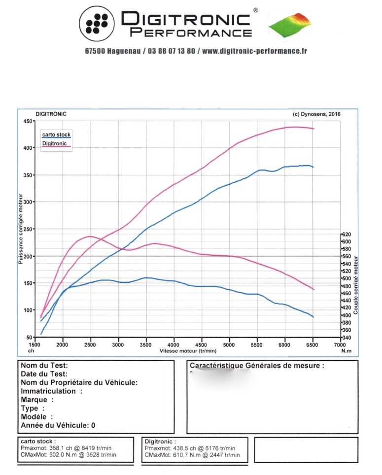

368cv pas folichon mais bmw annonce 370cv...
par contre le couple a 2500 ca doit tracter.

carte stock mais toutes les pièces posée .... AKRA, CATA SPORT, gros échangeur etc etc ... je m'attendais à 380cv
Exactement ce que j’allais dire : celle d’un pote à Ligne complète et IC, map stock et il marche vraiment pareil que la mienne qui fait 385PS.
il y a 41 minutes, doc_cupra a dit :
pas folichon d'origine ... 368cv et 500nm à
final -> 438 et 610nm ... c'est un poil plus sportif ?
à 5000tr/min je passe de 330cv à 400 ? et j'ai ce gain jusqu'au rupteur
niveau couple .... la c'est énorme comme différence à 2500tr
Énorme ???? Ça commence à causer ?
Effectivement avec les pièces performance sans reprog c’est pas folichon
L’avais-tu mesurée au banc avant la pose des pièces ?

nan pas mesurée ...
Mais je suis persuadé que de l'équipée en EVO 2 sans la repro n'améliore pas ses performances ...
la tu accélères elle est vraiment plus en phase avec son look ... comprendre -> ça accélère un poil plus fort ? genre déclencher l'ESP en 3ème
Mais bon soyons réaliste, j'étais en suspensions au plus dur ( aie mon dos ) sur route dégradée ... du coups on perd un poil de motricité! J'aurais prit le temps de mettre tout au milieu, ça aurait certainement mieux motricé ;)
Exactement, la ligne a du te faire gagner un peu, mais un échangeur gros volume fait perdre beaucoup sans reprog. Donc 368 cv est même plutôt pas mal :nickel:
