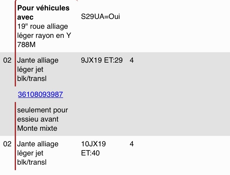

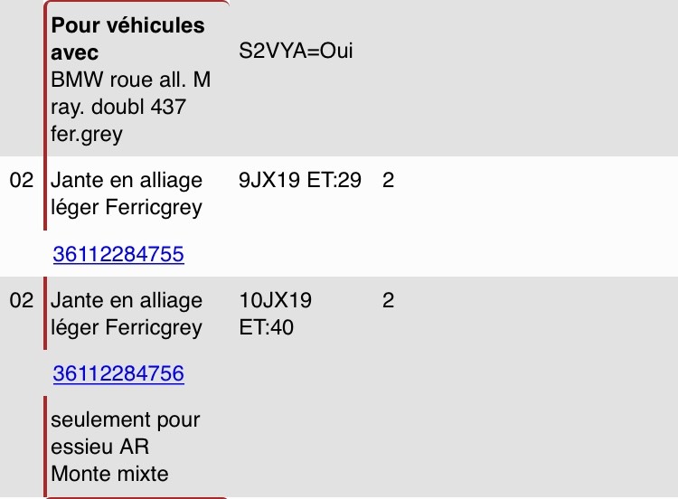

quel est l’ET et la largeur des jantes d’ori Sur m2 compétition
je lorgne pour les 763M mais les bbs me font de l’oeil aussi à voir ?

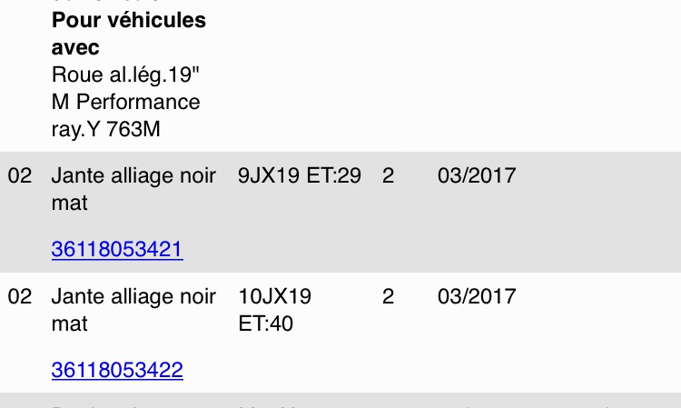

On 2/4/2019 at 11:03 PM, damsxx said:
Quelques infos sur le poids des jantes :
Jantes M performance 763M
9Jx19 ET29
- 9.41 kg
- PN 36 11 8 053 421
10Jx19 ET40 (F87 M2)
- 9.89 kg
- PN 36 11 8 053 422
