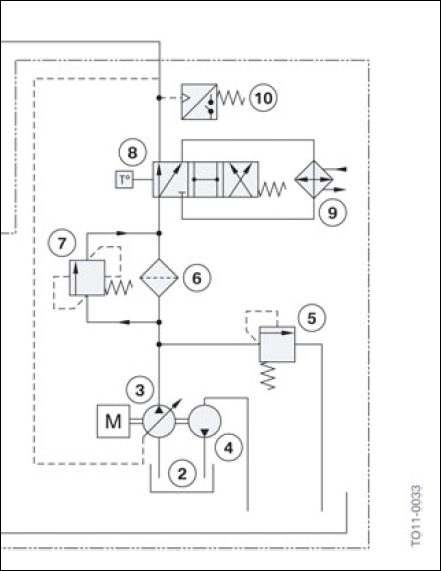

A priori si. On le voit sur le schéma ci dessous (n°8):
Par contre effectivement, il ne semble pas ce détaillé et est intégré au carter d'huile :-?.
Autant dire que s'il est aussi fiable que le thermostat d'eau sur E46, passé 100mkm, il ne sert plus à grand chose...:mad:.

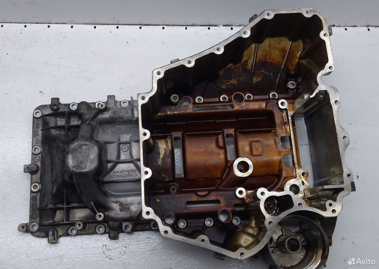

Carter S63TU:
Celui du N63:
Upper-Engine-Oil-Pan-RWD-11137621070-44L
On voit bien le bouchon à coté du filtre, qui est au même endroit que sur le S63Tu mais en interne donc pas de bouchon mais un circlips

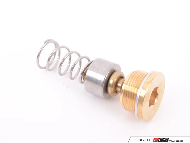

Ensemble thermostat du N63 OEM BMW:
Thermostat N63 aftermarket:
Y a moyen que ce soit adaptable...

Bien vu pour le thermostat. Si ça s'adapte c'est une bonne solution :nickel:et avec la photo, plus de doute, il faut démonté le carter pour y accéder.
Il faudrait voir si il s'ouvre à la même température mais là c'est un peu du chipotage :)
