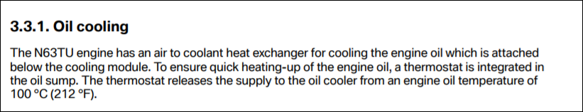

Oui ça parait très similaire, je vais jeter un oeil déjà au radiateur et si il faut juste tomber le carter inférieur sans rien déposer d'autre c'est envisageable lors d'une vidange.
en resumé, la t° de l'eau en fonctionnement normal se situe donc entre 100 et 120, c'est bien ca? Comme j'ai le module Drive Analyser j'ai acces à cette donnée.
