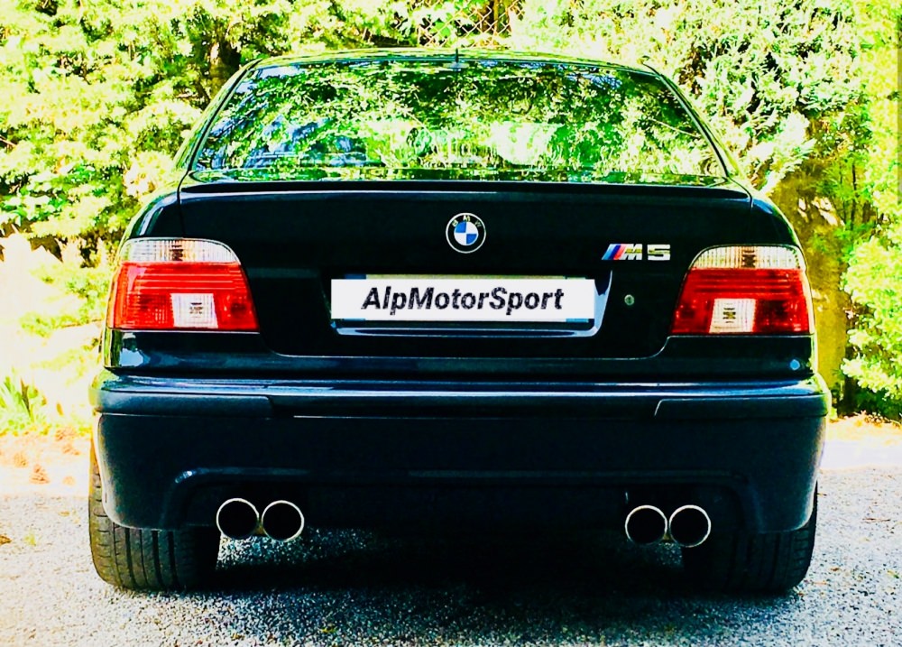

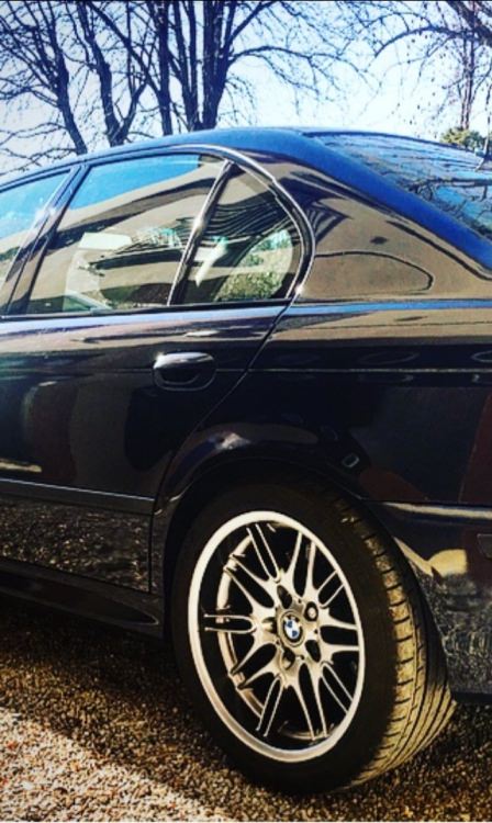

Présentation du véhicule :
Marque : bmw
Modèle : M5 E39
Année modèle : 1999
Puissance : 400cv
Coloris : carbonschwarz
Options BMW :
-Pack alu, pack hifi
Modifications apportées :
-X-pipe
Modifications envisagées :
Photos du véhicule :
Divers / Observations :
