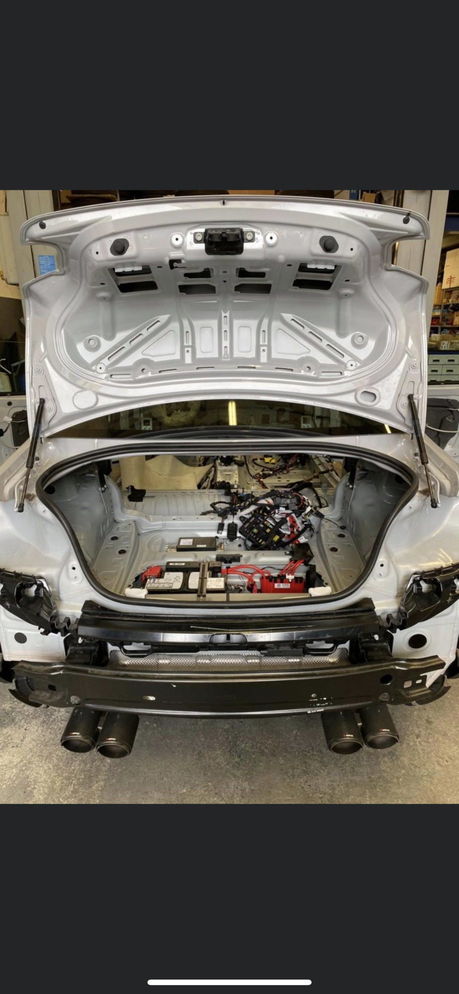

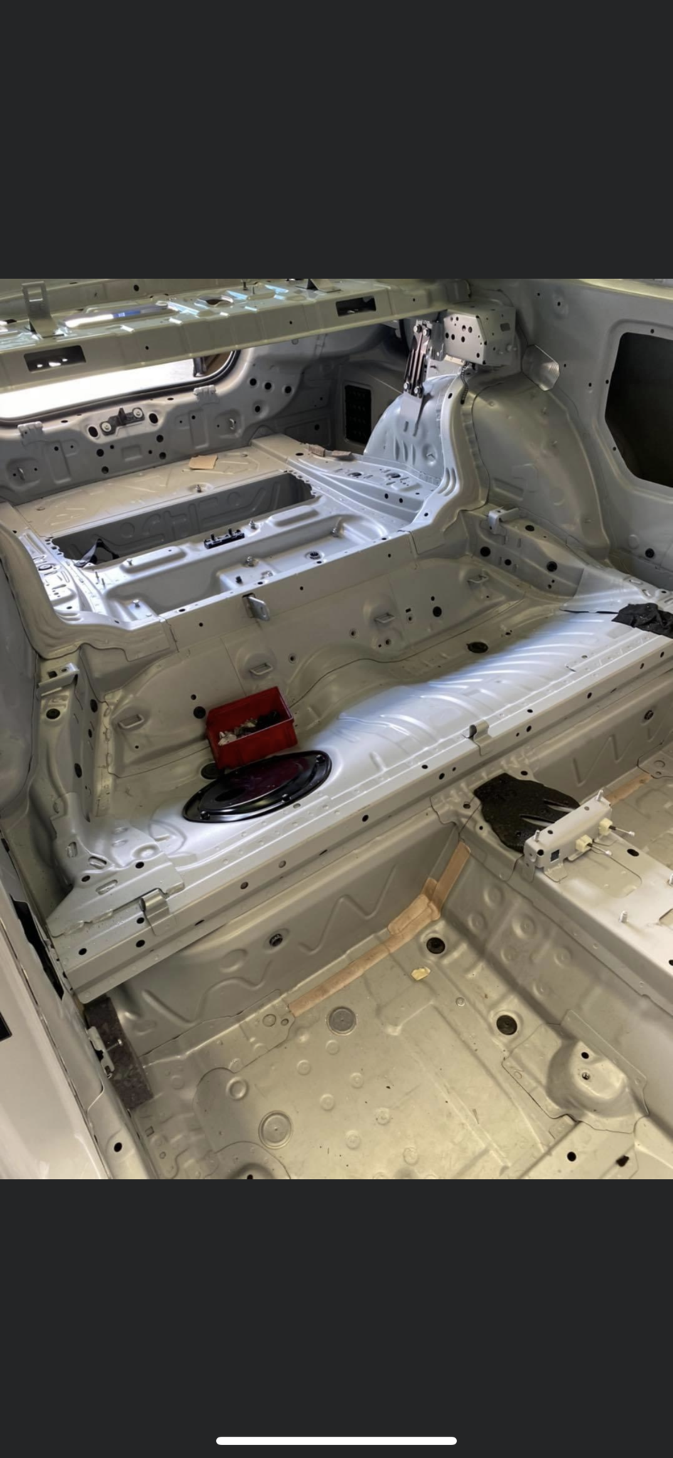

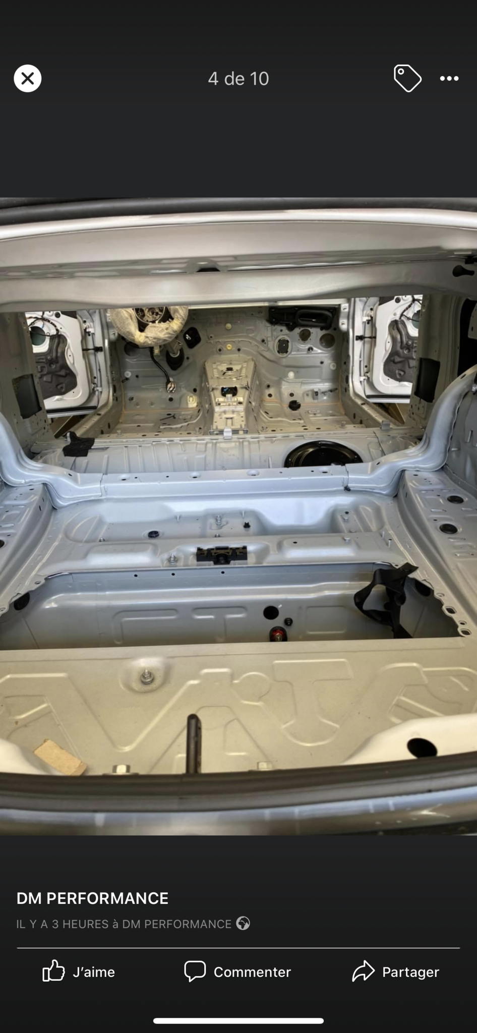

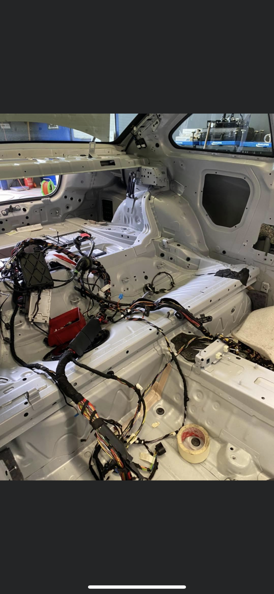

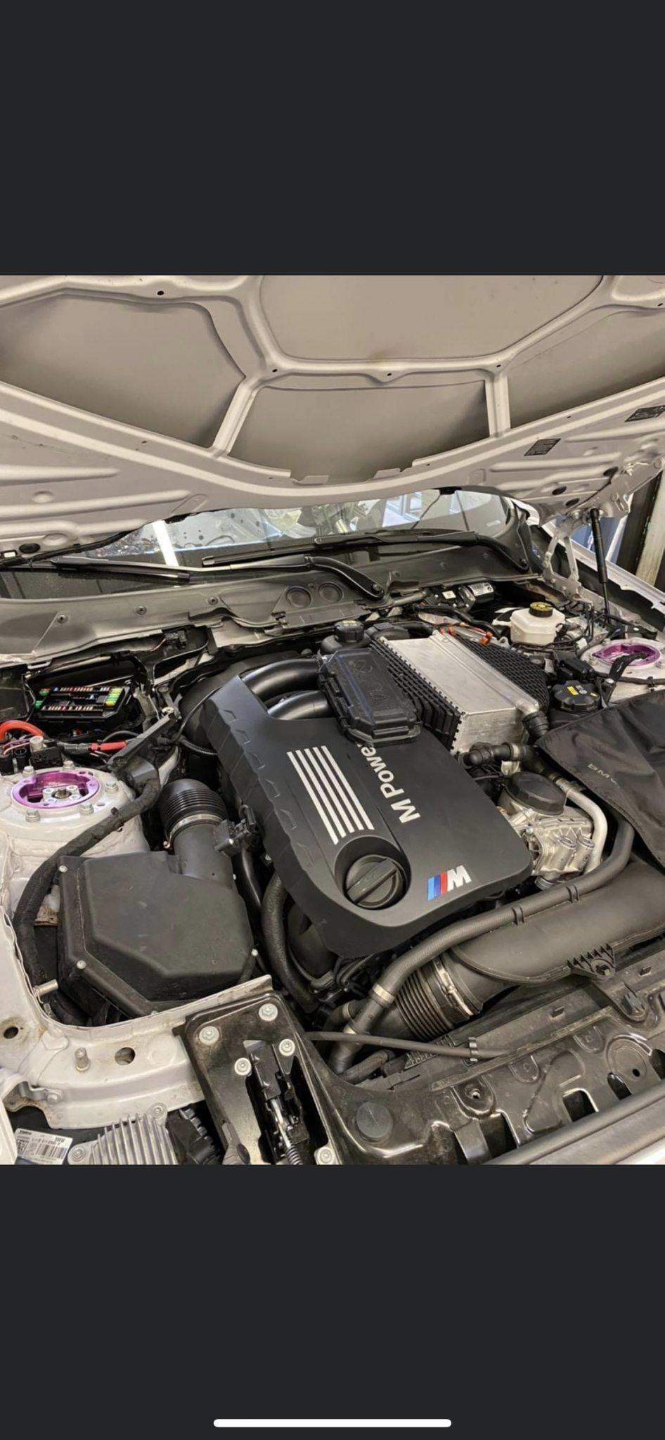

  • Hello tout le monde.  La voiture va bientôt sortir de sa longue hospitalisation, et pour lui éviter d'autres déconvenues DM Performance lui a prescrit une petite cure de vitamines. Encore en

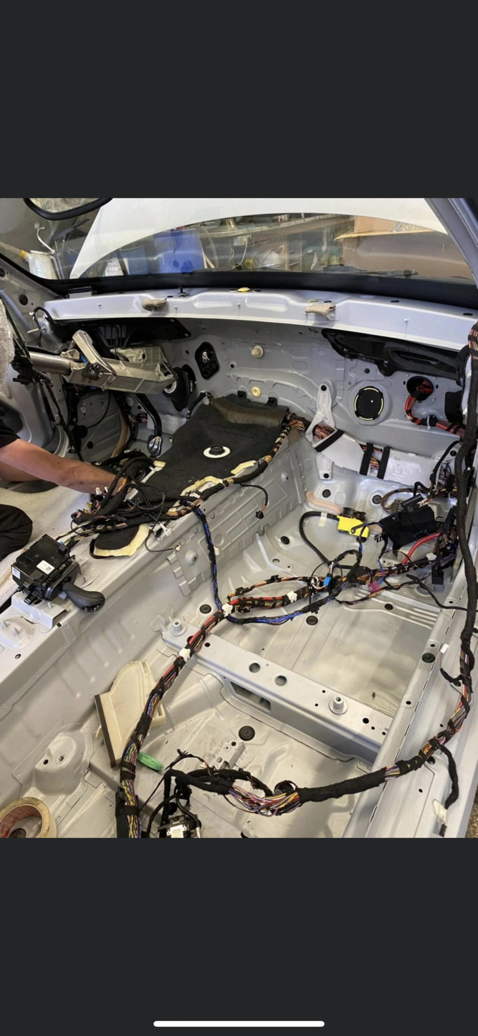

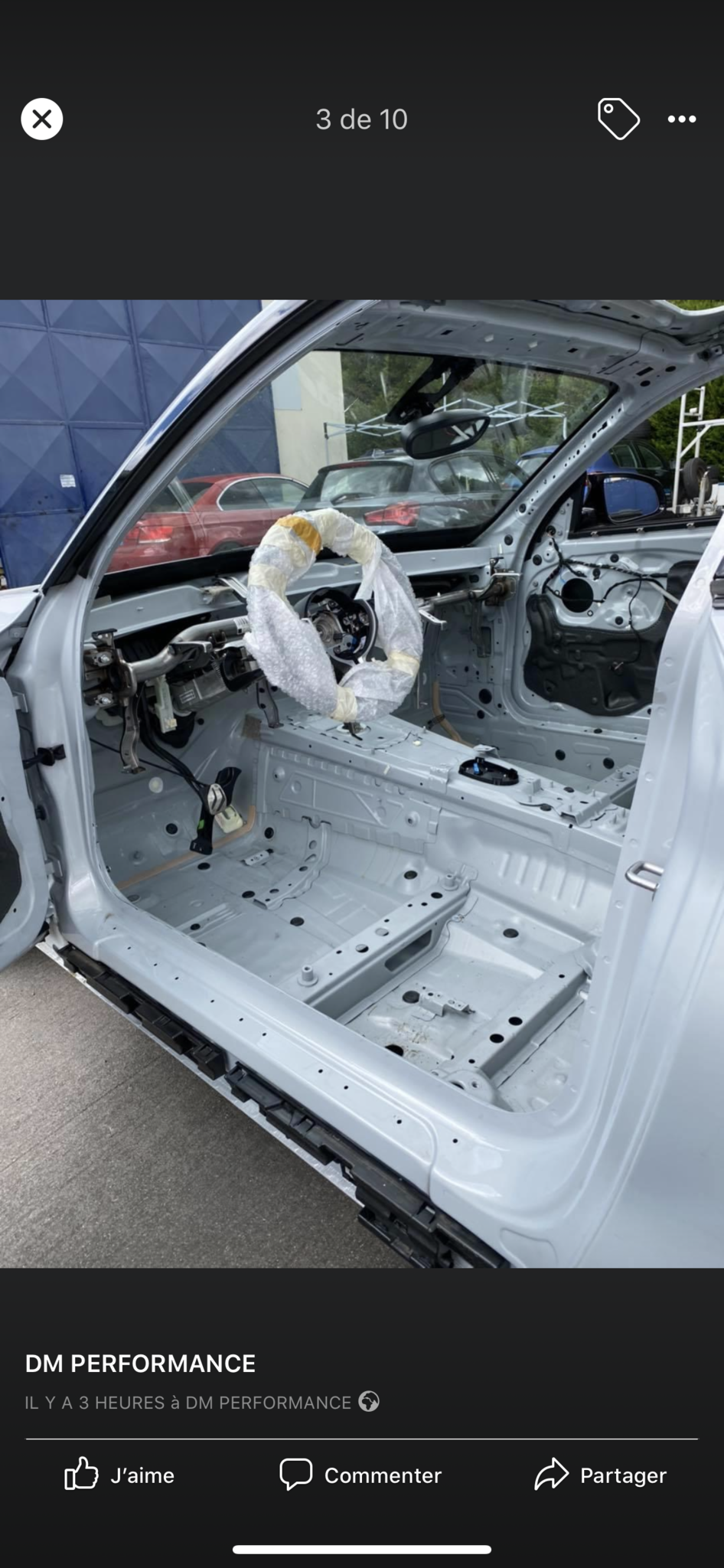

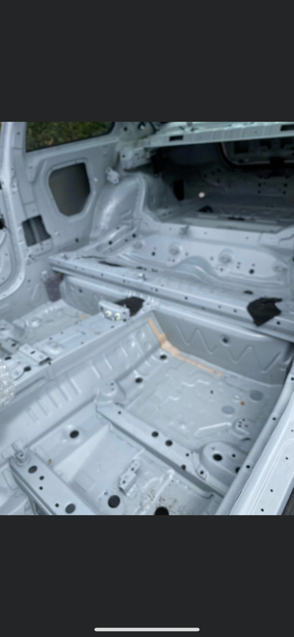

@damsxx La lame d'origine va être changé par une mini racleuse de bitume. Je n'ai pas encore le modèle. Pour les photos va falloir attendre, DM Performance est en train de la vider. Il y en  a pour un bout de temps avant de la revoir la petite.

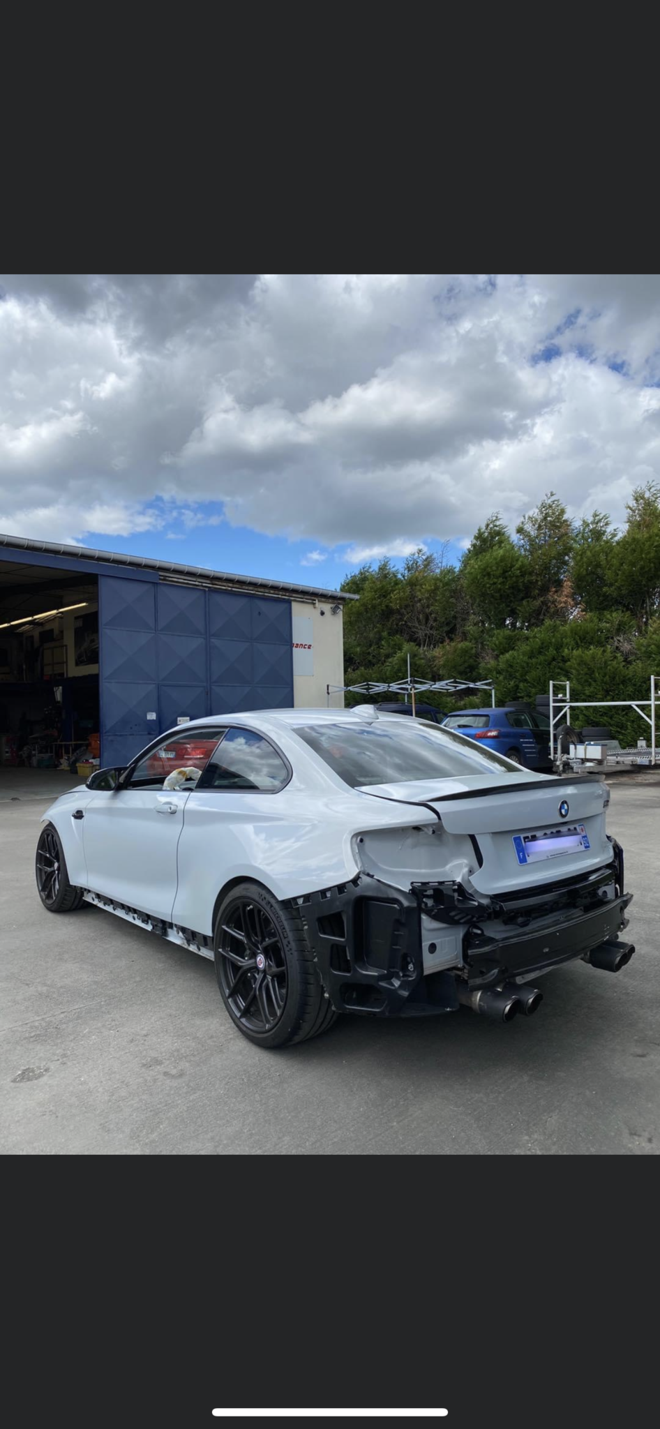

Elle est un peu en chantier... Petite cure de stéroïdes...
il y a une heure, Jonathan G a dit :
Ça rigole pas ici !
cure de stéroïde pour la partie mécanique mais cure de mediator ( ça fait maigrir  ) pour la carcasse !

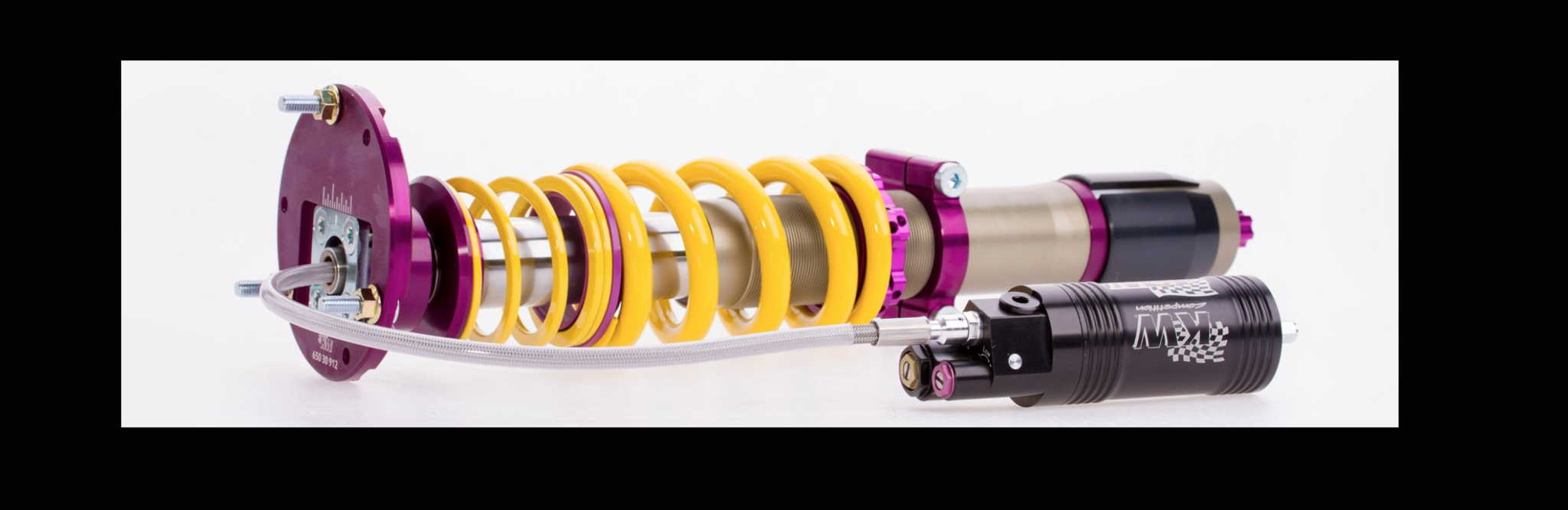

Je me tâte à vendre mes KW V4 pour prendre des compétitions...
@doc_cupra @damsxx un avis ?
@damsxx ca donne quoi tes nitron ? C’est street/track ou track only?
Encore un dilemme... Quelle vie difficile
Compétition sans hésiter ...
fais les faire après ta première sortie circuit en configuration finale
et une géométrie au poids par roues pour que ton préparateur demande le tarage des ressorts ;)
Il y a 7 heures, Jonathan G a dit :
Nitron j'en suis très satisfait après je ne suis pas un pro de la course auto donc mon avis vaut ce qu il vaut  , mais c'est clairement  orienté track,  c'est en genre  titane donc léger et fait à la demande (pas de stock)
c'est monté de série sur les grosses  lotus (exige cup)
ils font même des kits ou tu peux séparer le réservoir pour ne pas avoir a demonter les roues pour régler compression / détente ou ce genre  :
http://www.nitronracingshocks.com/BMW-F82-M4-16-NTR-R3-Suspension-Kit_p_2540.html
le KW compétition connait pas
regarde le  niveau de finition des coupelles / réglages  entre KW Cs et Nitron NTR R3  ....
ca fait un peu playmobil les KW competition aussi  !
dommage j'ai pas fait de photos des Nitron avant de les installer mais chaque pièce est taillée dans la masse tu vois encore les traces du passage de la machine CNC
je pense qu il est possible d'employer des ressorts tarés sur mesure pour les Nitrons
 propagande Nitron : Les matériaux de haute qualité protègent contre la corrosion tout en réduisant le poids. Chaque kit R3 est construit sur mesure, suspendu et entièrement réparable. Les pièces en titane anodisé dur sont fabriquées à la main pour durer non seulement les courses d'endurance les plus longues, saison après saison, mais aussi les hivers les plus durs.
les ressorts montés sur les Nitrons sont des Eibach donc tu dois pouvoir demander ce que tu veux
