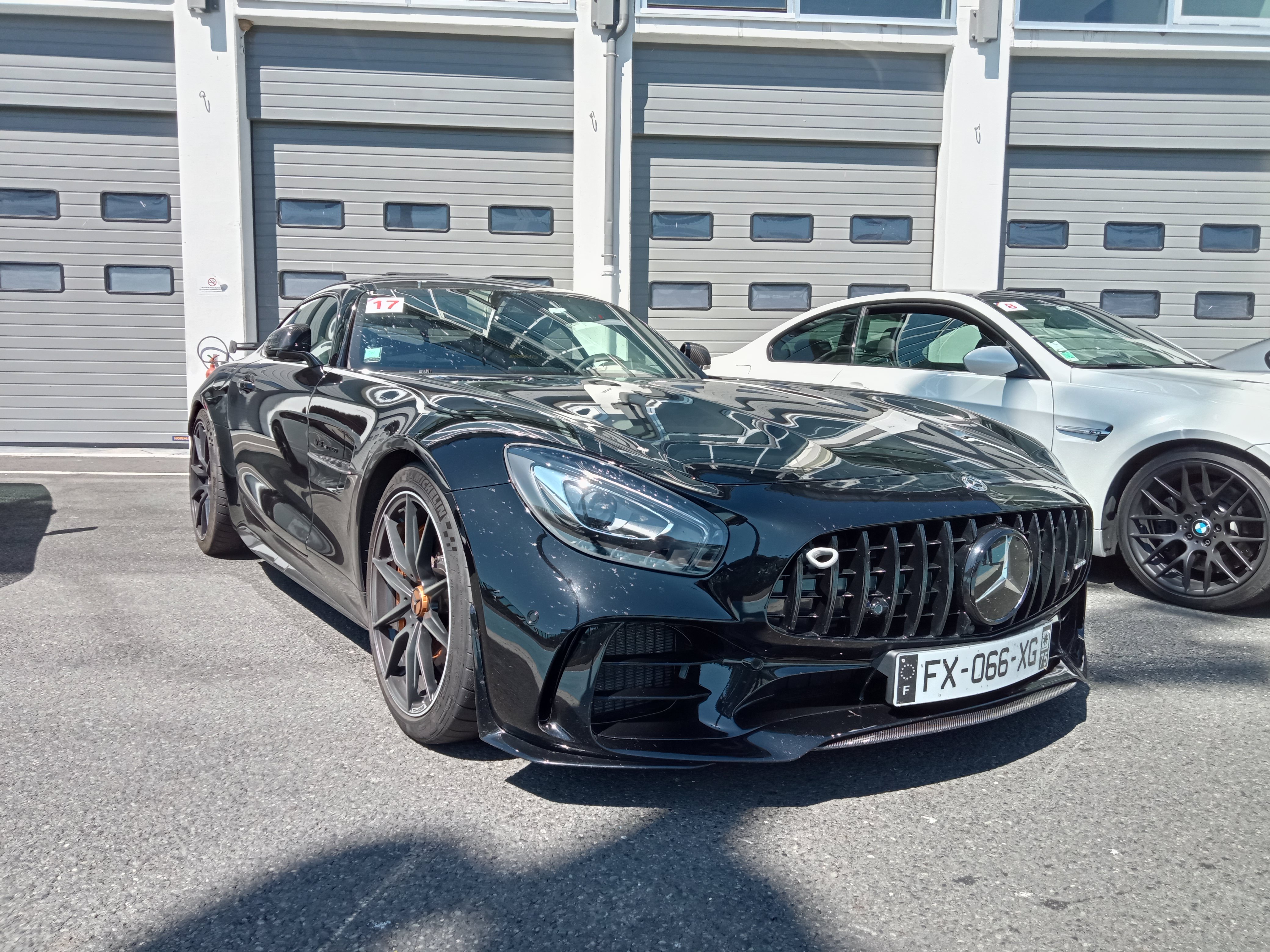

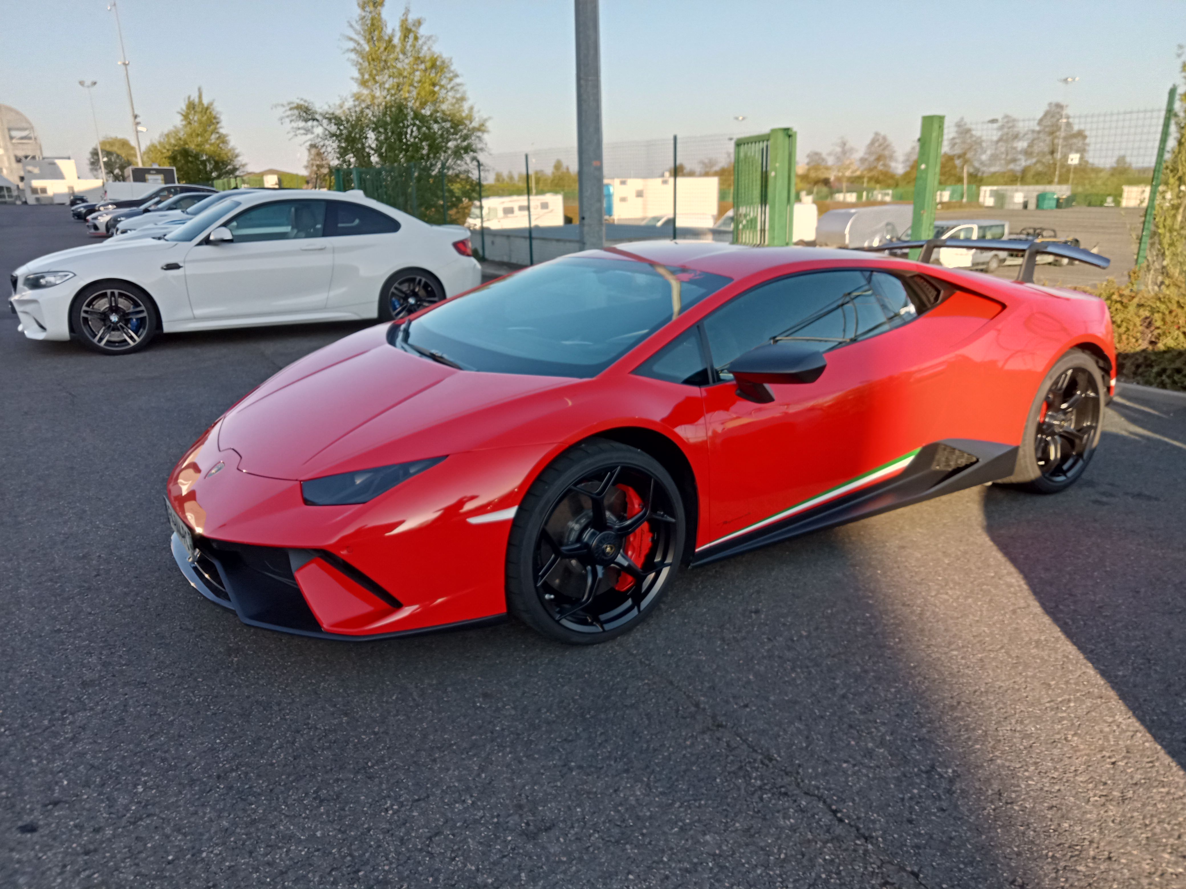

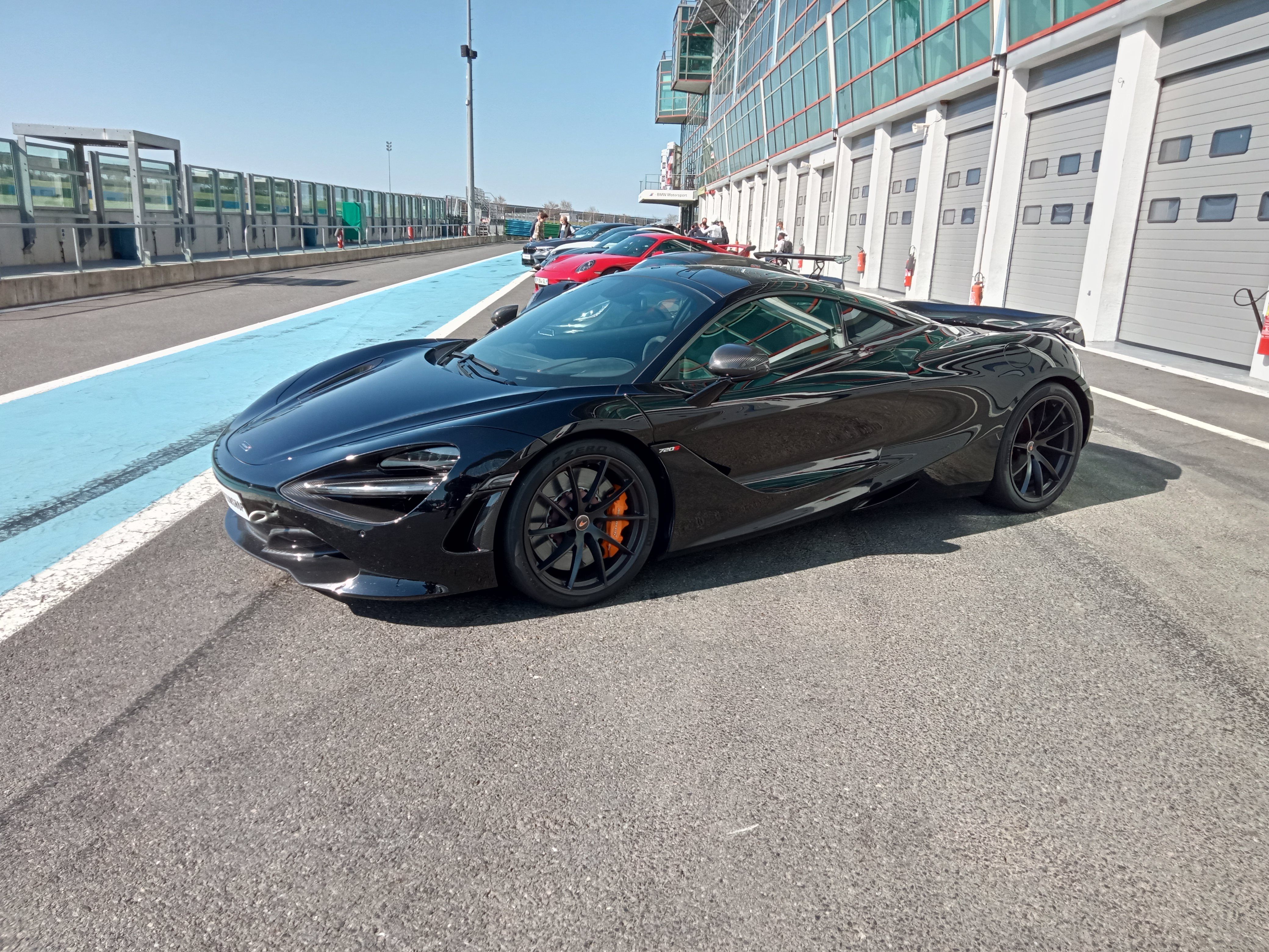

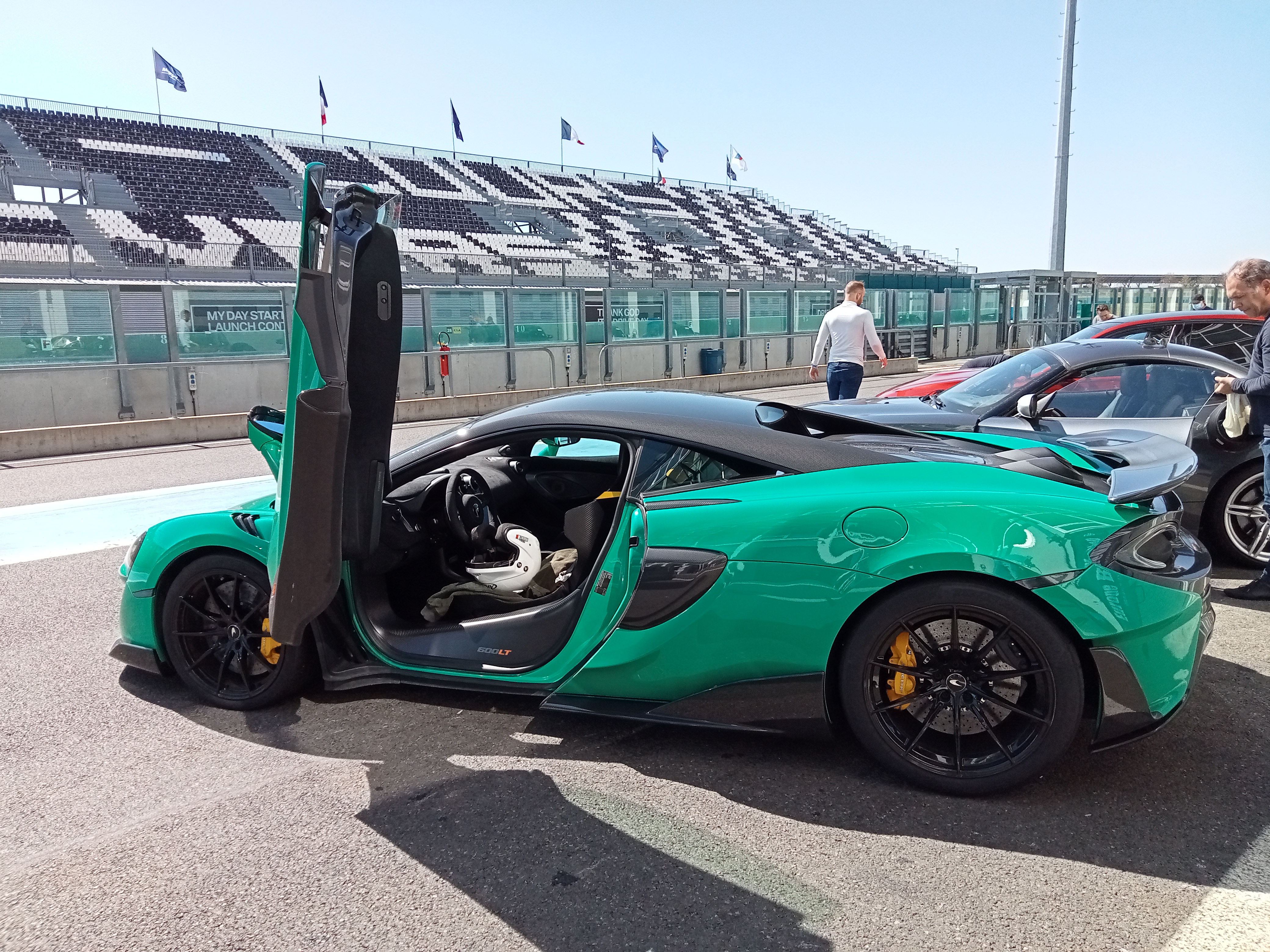

Ps: je mets quelques photos des autres "petites" autos qui roulaient ce jours là...

Il  y avait de sacrès  "outils " 😀

Autre info la Huracan performante était conduite par une personne "en fauteuil" et donc avait les commandes au volant!!! je trouve ça top qu'on puisse le faire même sur ces autos pour que tout le monde puisse s'amuser sur circuit....par contre je n'imagine pas le prix de la conversion...
