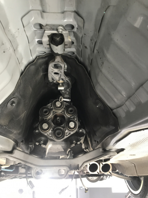

Lundi j'ai emmené la M à GAP chez AMS comme d'habitude, au programme:
- vidange pont, boite (si besoin), moteur avec analyse d'huile
- remplacement de l'embrayage d'origine par un SACHS racing
- contrôle complet du véhicule
- remplacement des bougies

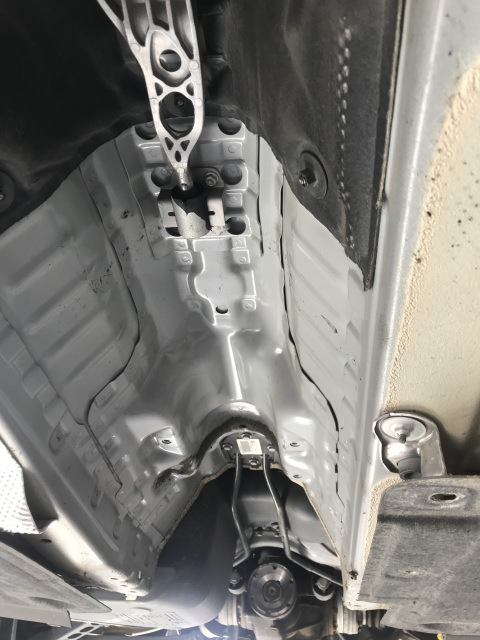

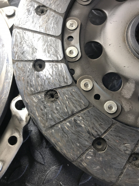

Programme déjà copieux auquel s'est ajouté suite au démontage de la boite, le remplacement du récepteur d'embrayage qui fuyait. Ce point est intéressant car après le remplacement des disques avant et des plaquettes et donc de la purge du circuit par du ENDLESS 650, j'avais eu à une seule reprise la pédale d'embrayage qui était resté bloqué au fond lors d'un simple démarrage. J'avais ramené la pédale et je n'ai plus jamais eu le coups. Fabien d'AMS n'a d'ailleurs que très rarement eu à remplacer un récepteur, ce qui est étrange, est ce que ça vient de la purge mal faite ou alors du liquide de frein trop "corrosif"...wait and see.

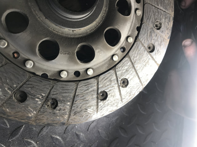

L'embrayage d'origine (64500km) était assez usé sur l'extérieur (voir photo). Comme un con j'avais oublié la butée avec le kit Sachs 😭. Commande en urgence lundi après midi et réception le lendemain....pas à dire ils sont forts.
L'huile de pont était encore assez clair après 20000km mais je vous conseille vivement de ne pas attendre 40000km pour la changer surtout si vous ne faites pas que regarder votre voiture...
D'autres petits travaux ont été réalisé, remplacement d'un pare chaleur endommagé par un boulon de la ligne, réfection d'un bavolet plastique sous le pc avant etc...

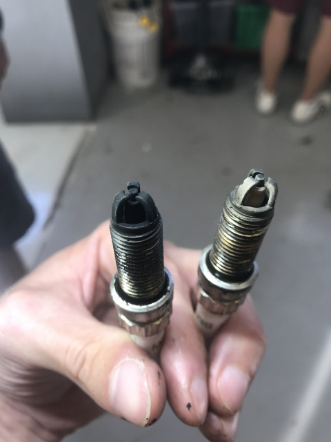

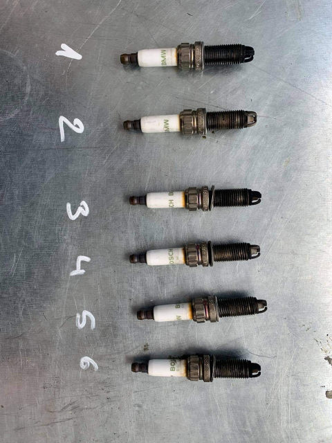

Concernant les bougies, assez étrangement, celles des cylindres 1-3-6 étaient plus encrassées que les autres. Du coup j'ai appelé le préparateur pour savoir si il n'y avait pas eu une cartographie d'essai un peu riche au début de la prépa mais non. Donc Fabien à mesuré les résistances des injecteurs et c'est parfait ils sont piles à la valeur préconisée. Mystère donc, d'autant qu'au volant aucun ressenti particulier. Ce qui est sûr c'est qu'elles étaient bien à changer (voir photo) car fuyardes.
Niveau ressenti après montage du sachs racing. C'est ultra ferme à la pédale, ça va me muscler la jambe gauche ^^. L'embrayage est neuf donc au démarrage en première ça grogne et ça broute pas mal, on sent bien le côté "racing" 🤪. Il faut faire cirer et impérativement garder du gaz sinon bonjour les à coups voir le calage. Autant le dire tout de suite ça serait un enfer en ville ou dans les bouchon. A contrario dès la 1ere passée les passages de rapports suivants sont très doux, plus souple qu'avant même. La différence est abyssale quand on arsouille et qu'on monte les rapports pieds au plancher, tout le couple passe et il n'y a pas d'à coups même au rétrogradage ou à l'attaque de l'embrayage. C'est bien simple on dirait que j'ai des Nm en plus. Et alors quand on trouve le bon dosage au départ en première, attention la nuque ça arrache. Bref c'est conforme à l'idée que j'avais des embrayages renforcés, c'est pas polyvalent mais ça fait le taf qu'on leur demande.
Au passage je n'ai pas changé le volant moteur car aucun suintement de graisse ni jeu.
En conclusion une belle intervention avec comme d'habitude le service au top, les conseils et même un tshirt de rechange 😆. J'en ai profité pour voir les dessous d'une M5 E39 c'est impressionnant. Maintenant je vais continuer de me familiariser avec le nouvel embrayage et profiter enfin de toute la puissance de la M

Concernant l'embrayage, il n'était pas mort mort, mais l'usure est conforme à mon ressenti, j'aurais pu le conserver encore car en utilisation normal, aucun problème. Par contre il patinait sévère en cas de grosses accélérations 2-3 pied dedans. Sur circuit le coach du club avait été vraiment surpris.

Tu aurait du changer le volant moteur, avec le SPEC 2 il ne devrait pas faire long feu. Par contre tu as gardé les bougies OEM. Passe sur du NGK 5992 c'est bien mieux.

@MELILLA1je prends note pour les bougies. L'an prochain je mets celles que tu me conseilles.
