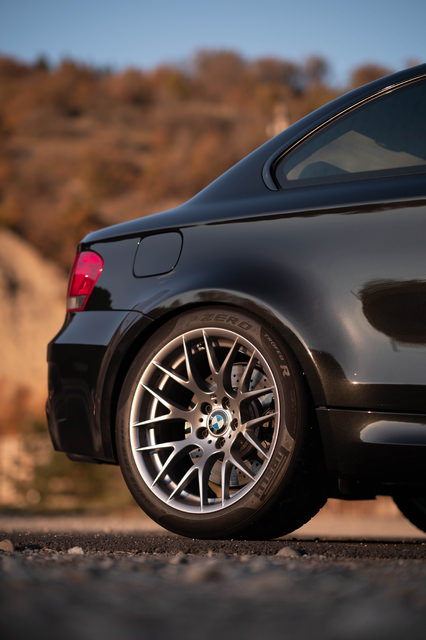

Mention spéciale à ton passager sur la photo 3, on dirait qu'il se tient à l'appui-tête ! 😅
Il y a 11 heures, juco2 a dit :
On dirait que "tout déborde" sur la 1M, quelle gueule !
C'est pas "on dirait", c'est mon père et il se tenait à la poignée de plafond 😆 il n'arrive pas à encaisser les G 🤪
