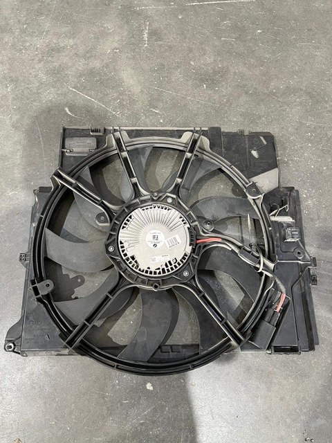

Petite sortie aujourd'hui en montagne par 35 degrés. Au bout d'une bonne heure avec bouchons au début la voiture chauffe normalement mais de dehors on entend comme une vibration. Vérification faite la jante en plastique des pales du ventilo est un peu endommagé.
Je ne m'en était jamais aperçu car ça fait bien longtemps que je n'avais pas arsouillé par une température aussi haute. Du coup en temps normal aucun bruit spécifique.
Savez vous si il est possible d'acheter que le ventilo simple sans le moteur etc. Je ne trouve pas dans l'ETK?

Salut,
Je suis passé à la concession cet après midi, j'en ai profiter pour poser la question au magasinier, ce ne serait pas possible selon lui.
Est ce que tu aurais une photo du défaut?
il y a une heure, vreu a dit :
Salut,
J'ai une photo floue, c'est difficile de prendre une photo car peu accessible et très près du tel.
J'ai vu mon mécanicien qui se renseigne et qui cherche aussi si le ventilo ne serait pas commun à d'autres modèles.
Ceci dit il est possible qu'il soit endommagé depuis longtemps mais je n'avais jamais dépassé le second cran de la vitesse du ventilo du coup je ne m'en étais jamais aperçu.

Pour rappel suite à un roulage avec une forte chaleur @juco2, j'ai ressenti une grosse vibration dans la baie moteur et j'ai constaté que le ventilo vibrait fortement. En passant la main sur la jante des ailettes j'ai senti pleins de crans de plastiques cassés et même des fissures ce qui déséquilibrait la rotation des pales.
Après un appel au secours sur le forum, Alex @MELILLA1 m'a gentiment envoyé le siens vu que sur son monstre il ne lui sert plus à rien 😆. Un immense merci à lui !!
Etonnament le mien avait 7 pales et le siens 9 alors que ce sont tous les deux des originaux OEM mais un sur un modèle 2011 et l'autre 2012, le moteur fait lui 850W dans les deux cas.

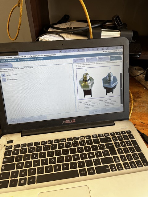

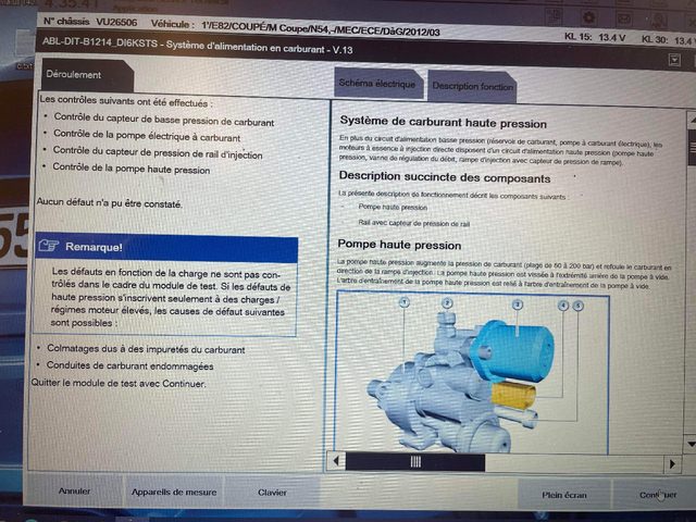

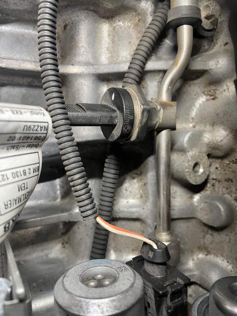

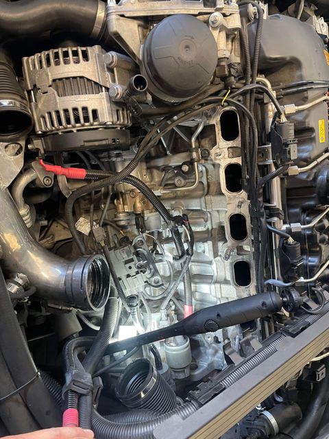

Lors du check de la ligne carburant, un défaut très rare est ressorti : le capteur de faible pression carburant. Il est situé en amont de la pompe HP. Fabien le mécanicien n'avait jamais eu le coup et on a du coup commandé un nouveau qui O surprise n'était pas identique car bmw à changé de modèle:IMG_6046.thumb.JPG.f050bc7d8829432b8f9ccaa7e97defca.JPG
pièce relativement chiante à atteindre:
Bref suite au remplacement (une centaine d'euros HT la pièce) tout est ok:

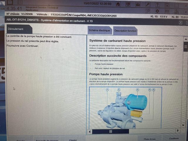

Malgré tout il subsiste de façon aléatoire lors du démarrage une forme de broutage fugitif. Manifestement cela trahi le début de la fin pour la pompe HP, d'ailleurs le logiciel BMW est malin car il précise que si l'utilisateur trouve le démarrage trop long il faut changer la pompe lol. Dans mon cas ça reste vraiment léger, c'est uniquement au démarrage et aucun problème à faible, moyenne et haute charge donc pas d'urgence. Au passage les injecteurs sont aussi nickel.

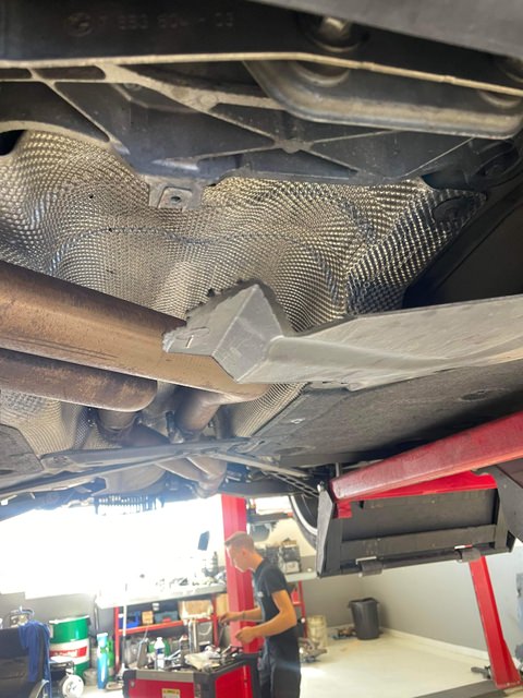

Lors du check sous la voiture, surprise une cache en plastique sous la boite est cassé.

Donc si je comprend bien ta pompe HP commence à fatiguer malgré le capteur remplacé :(
la tienne est une 2012 ou 2011 ?
c'est une 2012, mais j'ai bien peur que le problème soit commun aux deux années

Ah bon ? Tu as trouvé un peu des infos à ce sujet ?
Non rien de plus que le fait que la ref n'a jamais été changé. On aura jamais le fin mot de l'histoire mais si le logiciel de diag mentionne son changement potentiel c'est que le problème est possible. De plus le test en pression avec le régulateur ouvert à été concluant mais à 1.6 bars de la valeur min.

Ok je vois. Le genre de panne bien chiante 😒

C'est ennuyeux mais pas grave car sauf cas extrêmes le moteur ne risque rien. Bon ça coute un peu car la pièce est chère (environ 800€) mais bon une fois changée tu es bon pour 70-100000km. Sachant que les prepas diminuent la durée de vie puisque sollicite plus la ligne d'alimentation en carburant.

Je pensais pas qu’une préparation moteur jouait sur l’usure de cette pièce ! Merci pour tes retours 😊

Le forum est fait pour s'aider et ça me fait plaisir d'offrir un ventilo qui aurait fini sur une étagère du garage. Mais pour le 30 à LEDENON je pense ça va chauffer vue la température. 😜
