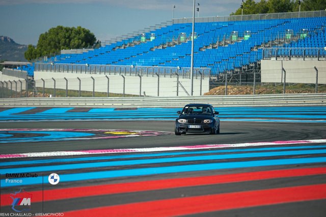

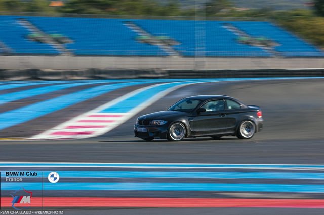

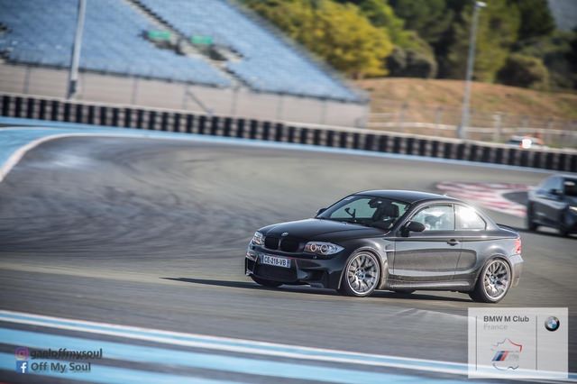

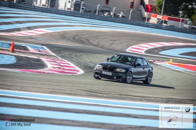

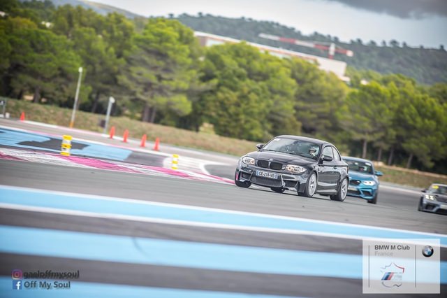

Debriefing du trackday du club au Castellet le 01/11:
Début de journée plus que chaotique, j'ai pris la pluie dès 4h du mat en partant de chez moi donc 80-100km/h vu que j'étais en trofeo R. L’apothéose,à 30km de la sortie pour le circuit dans une decente, sous des trombes d'eau sur l'autoroute je vois devant moi plusieurs voitures flotter...oui flotter, à cause d'évacuations bouchées, une cuvette s'est formée et l'eau montait gentiment. Heureusement j'ai pu m'arrêter et reculer !!!!, oui reculer sur l'autoroute c'est spéciale, reculer donc de quelques mètres. Je me croyais à l'abri sauf que l'eau à continué de monter pour s'arrêter à 2cm du seuil de porte 🥶. Bref on a du aider pour déboucher les évacuations, il y avait un bouchon de plusieurs km à l'amont, dont d'autres participants du trackday... En guise de bonus on est arrivé à 10h10 sur le circuit et...aucun bruit de moteur, le circuit n'était pas ouvert car de la grêle!!! sans blague, est tombée en masse et il a fallu nettoyer le circuit.
Bon quand les éléments se sont calmés on a pu prendre la piste et franchement c'est un circuit de malade. Le tracé n'est pas valloné mais très technique par endroit, très rapide aussi bien sûr. Ce qui est top c'est que tu sais que tu peux te sortir sans conséquence, ce qui fait que tu oses plus qu'à LEDENON par ex.
Côté participants il y avait du lourd, Mclaren 600LT ou GT3rS full manthey. C'est une tuerie cette dernière mais c'est tellement bruyant que deux fois de suite dans une épingle elle m'a doublé en faisant tellement de bruit que je n'ai pas vu que j'allais taper le rupteur incroyable. Sinon des megane trophy R très énervées et croyez moi c'est sérieux. Des M8, je n'en avais jamais vu sur circuit et ça pousse.
Côté pilotage, c'est marrant de se dire qu'il manque des chevaux 🤪, mais c'est le cas dans la ligne droite même avec la chicane. Les trofeo toujours au top, j'avais deux sets et heureusement car mes 19 étaient rincés. Grâce au président du club qui m'a "instruit" en passager de sa M3 énervée j'ai pu bien améliorer mes trajectoires l'après midi et prendre encore plus de plaisir.
Au bilan, c'est à refaire même si c'est plutôt onéreux, le tracé et l'équipement en vaut la peine.
