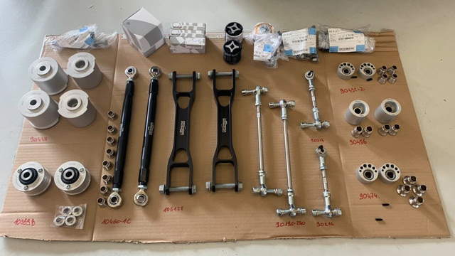

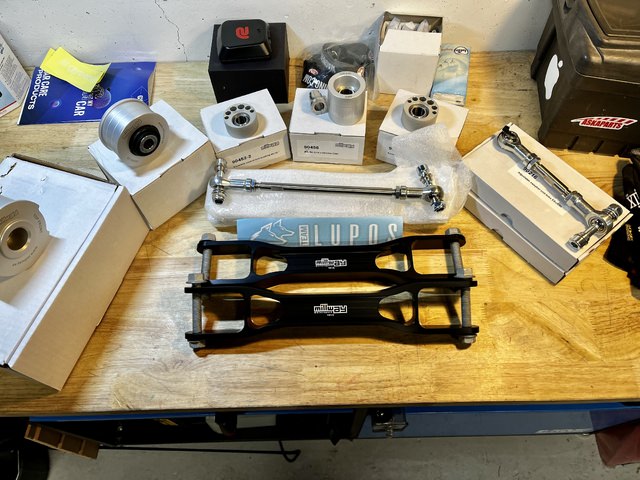

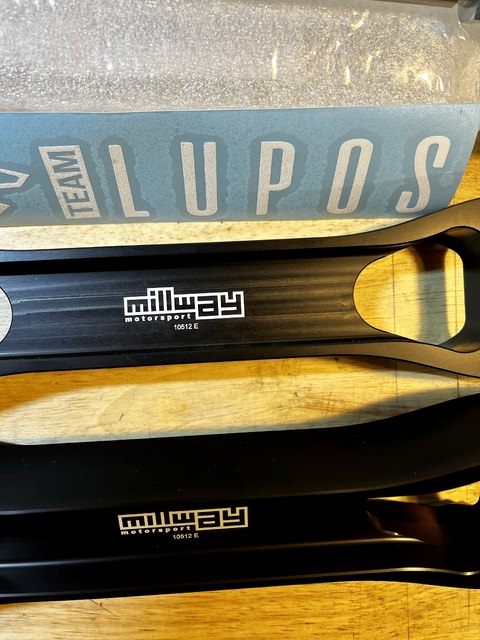

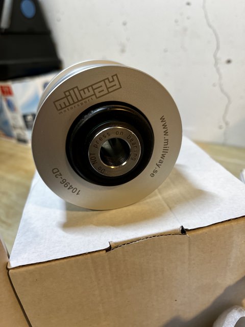

J'ai donc commandé:
  • biellettes de barre stab réglable avant et arrière MILLWAY
  • bras arrière inférieur millway
  • fixation de berceau arrière rigide millway
  • rotules de bras avant millway
  • rotules de train arrière côté berceau millway
  • rotules excentriques de train arrière bras principal millway
  • rotules excentriques de train arrière bras secondaire millway
  • bras arrière de pince millway
En gros quasi toute la gamme lol. Je profiterai de l'occasion pour remplacer tous les sb d'origine par des oem neufs.
  • 4 semaines plus tard...

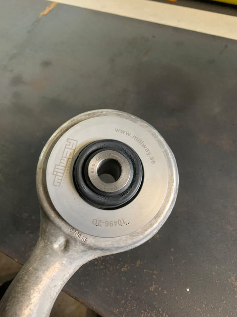

Le père Noël est donc arrivé plus tôt que prévu (merci @Nakamiki).
En main je peux vous assurer que la qualité des pièces est hallucinante, les ajustements sont parfaits et la qualité des usinages est irréprochable.
Quand on voit à côté les pièces oem (genre les bras inférieurs arrières) ça fait peur.
Montage prévu en mars pour être opérationnel pour le trackday du club M au mas du clos. Probablement que je ferai d'abord remettre les réglages de géo que j'ai actuellement pour pouvoir sentir l'apport de ces pièces sur le comportement avant de refaire une geo plus agressives (surtout au niveau caro) histoire de profiter pleinement du nouveau potentiel.

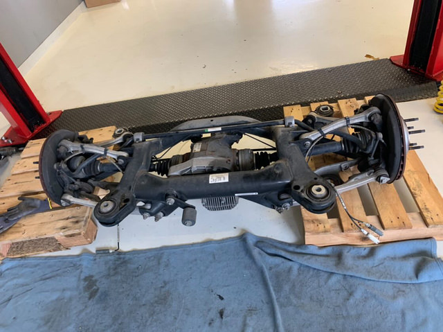

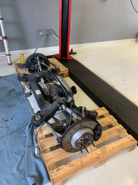

Ça y est j'ai récupéré l'engin vendredi dernier, enfin. Normalement il était prévu qu'une semaine de travail mais l'une des balances du gars qui a fait la géo a rendu l'âme résultat 2 semaines d'attentes le temps qu'il reçoive une nouvelle machine.
Alors voila le menu :

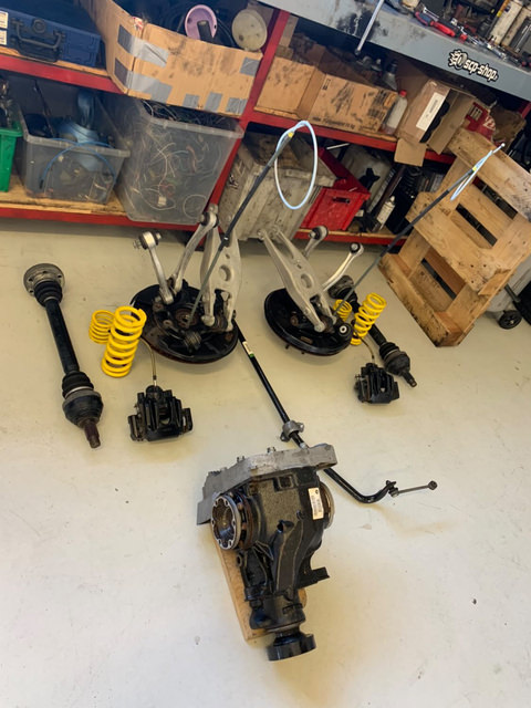

La liste des pièces se trouve dans un message précédent donc je ne re-détaille pas mais en plus j'ai demandé le remplacement des SB de pont, de la visserie complète et divers autres pièces. L'idée étant de profiter de la dépose du train arrière pour remplacer tout ce qui s'use et repartir à neuf (à 75000km 🙃). Du coup on rentre dans le vif du sujet justement avec la mise à nue de l'arrière train:

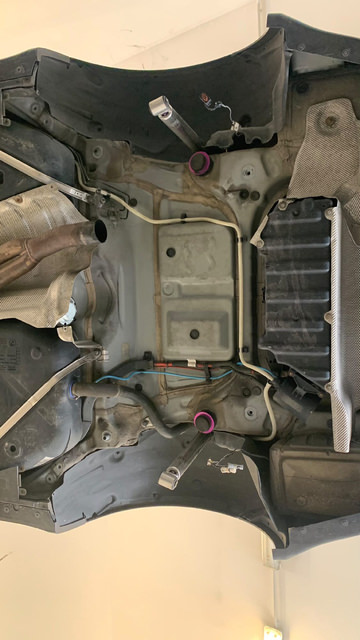

54B0BF4A-494A-4F27-BA87-A29BC56F9297.thumb.JPG.de6d57f06983266a48af8340ccdd94fb.JPGBE65BF1E-2292-4A5B-A095-96B8E493CB43.thumb.JPG.a20f8dd55203ea29a1b3c0fee849b944.JPG

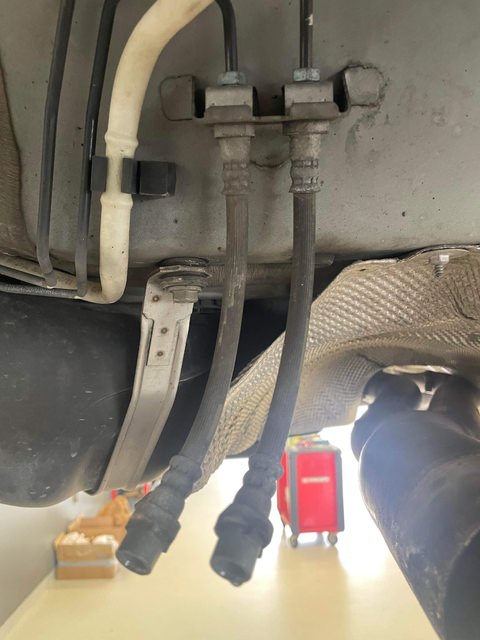

Alors c'est un peu sale mais plutôt pas mal non? Première découverte je pensais avoir fait changer toutes les durites mais non deux récalcitrantes ont fait de la résistance:
Un coup de film à @Nakamiki et hop un kit de durits en plus, sachant qu'on ne détaille pas du coup je repasse tout à neuf... Bref voilà le dessous de la baby on ne le voit pas aussi souvent que sur les E46 ^^

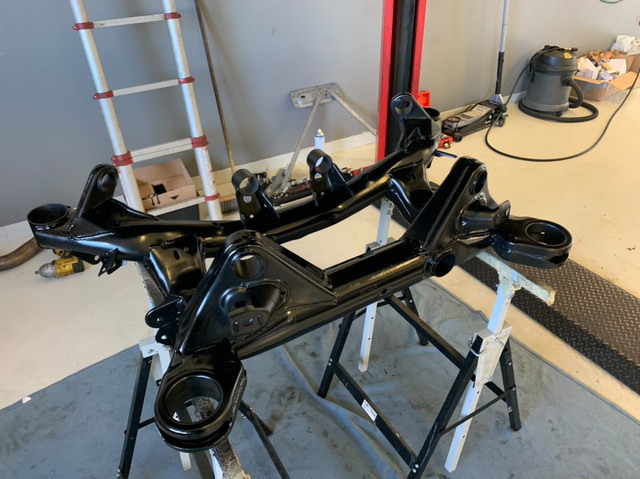

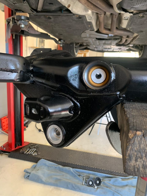

Alors comme vous le savez je fais confiance depuis le début à @AMS AlpMotorSport pour s'occuper de l'auto et une fois de plus je suis émerveillé par le professionnalisme et le sens du détail de l'équipe de Fabien. Ils ne se sont pas contenté de faire une simple pose de pièce mais en ont profité pour tout nettoyer, rénover, revernir et checker :
Avant:
Après:

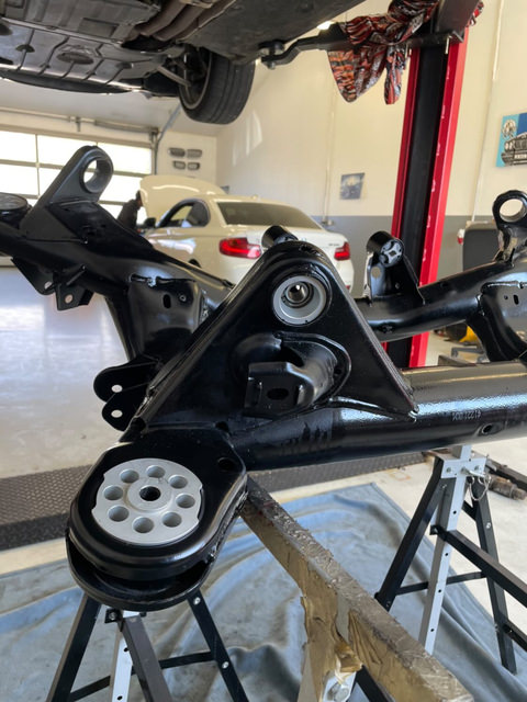

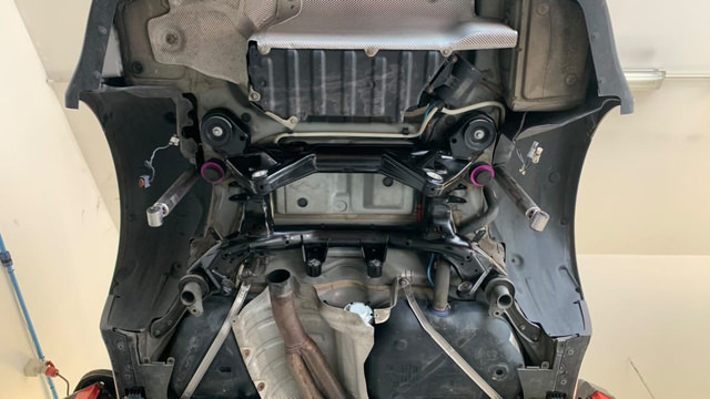

Bien sûr les ancrages du berceaux ont été brossé puis repeint et revernis pour ne pas cacher la misère. Quasi toutes les zones un peu corrodées ont  été traités ce qui fait que je peux partir serein maintenant.

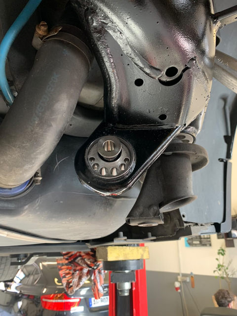

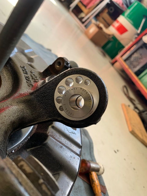

S'en suis donc le remontage avec d'abord la mise en place de douilles:
puis des fixations de berceaux rigides avec passage au congélateur avant:
puis des excentriques pour déplacer le centre de roulis:
Voila le berceau remonté:

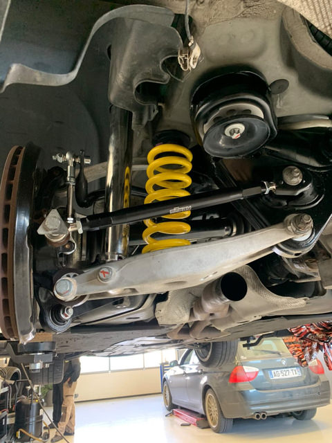

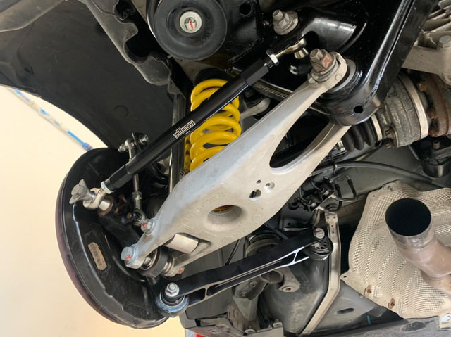

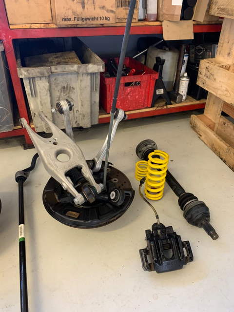

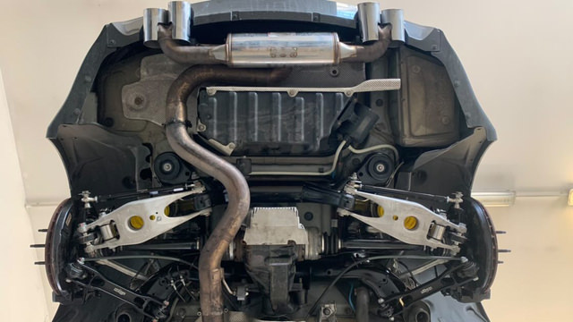

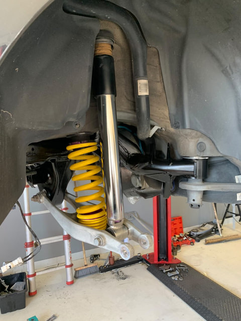

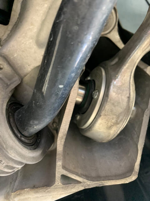

Ensuite le remontage des bras....et BMW sait en mettre beaucoup pour décomposer les fonctions:
Et le résultat final à l'arrière:

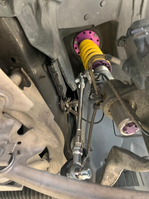

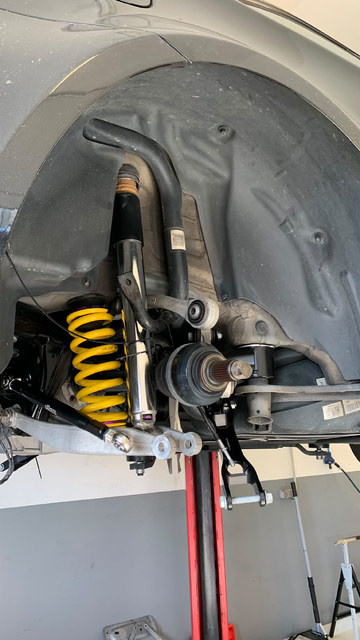

Pour l'avant il y avait les rotules de bras et les biellettes réglables de BAR:

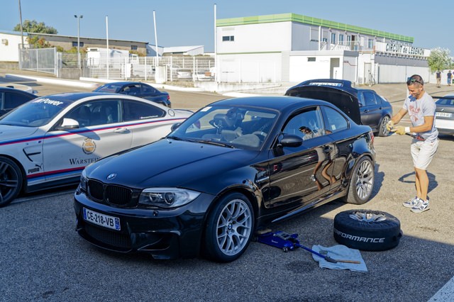

Mauvaise surprise en arrivant au circuit je m'aperçois que j'ai perdu un goujons de roue et son écrou!!! La cause est établie, j'ai monté de nouvelles cales de 17;5mm à l'avant et ces modèles proposent un centreur amovible en plastique. Sauf que celui ci ne passe pas dans le moyeu de la jante... Je ne les avais donc pas monté, ce qui est stupide car on ne fait jamais travailler la boulonnerie au cisaillement et en plus les vibrations importantes à ce niveau entrainent un desserrage rapide.
Bon pas de bobo, j'avais poncé ces centreur en plastique et je les avais emmené car je sentais que ça allait poser problème, les gens de chez TUBAUTO ont fait l'aller retour pour me prêter un boulon allongé et on a bien contrôler le serrage après. chaque run.
