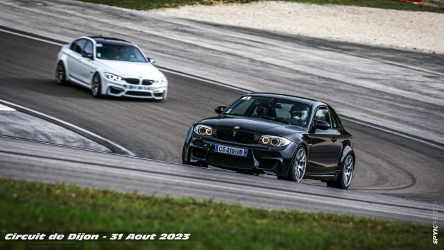

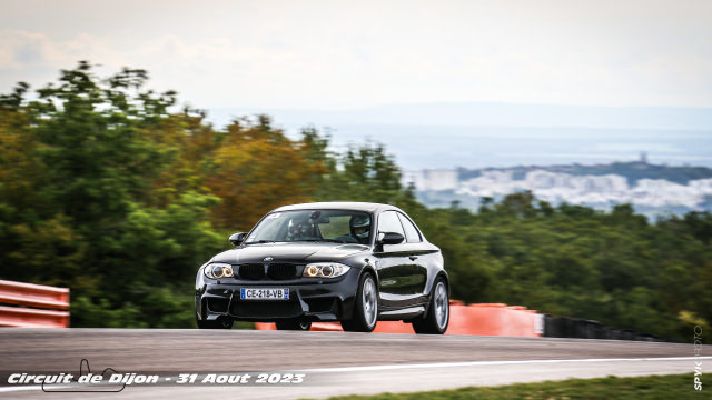

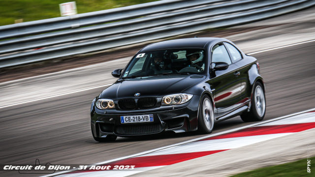

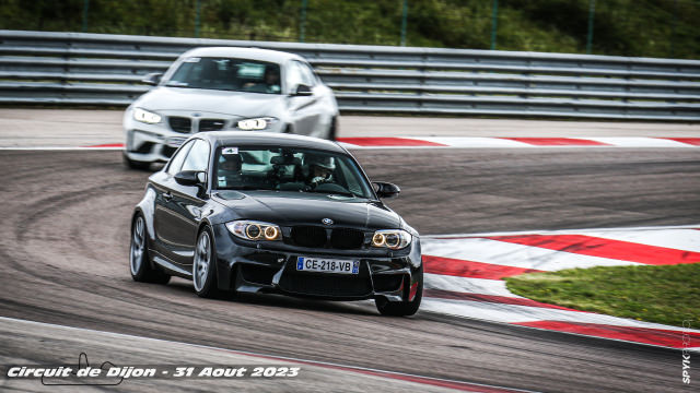

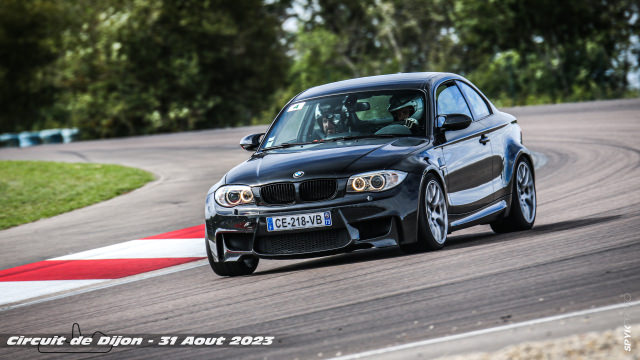

Allez petit UP je n'avais pas poster les photos de Prenois avec @juco2 et @//M_ath.

Quand je vois ces photos ta voiture me fait penser à ça :
Les-pit-bulls-sont-ils-vraiment-des-chiens-dangereux-Debat-sur-cette-race-controversee.webp
mais avec le train arrière mieux aligné quand même 😂

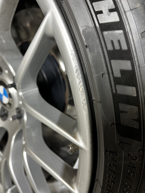

Autre chose qui n'a rien à voir avec l'entretien, mais la semaine dernière en rentrant chez moi une jolie plaque d'égout qui a cédé et m'a griffé la jante avant droite:
Ceux qui me connaisse savent que c'est le genre de chose qui m'empêche de dormir du coup je passe un coup de fil à un pote carrossier et lui amène. Il a juste poncé la zone légèrement, repeint juste la zone et revernis la jante complètement.
Résultat:
Et je peut redormir comme un bébé ^^
