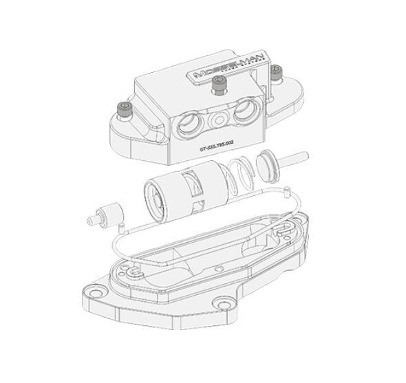

vraiment en gros alors, mais en gros une 1M,c est une 135i qui a bouffé du red bull, alors une 135i + sticker red bull = 1M nan ?
si c était si simple, y a pas a s emmerder a faire un boitier complet, suffit de voir dans un bocal de filtre à huile le nb de calorstats qui y sont intégrés, alors dans ce gros bidule y a un poil plus que ca.
que de choses en plus du calorstat dans ce boitier effectivement...

Ça a l air simple effectivement, tellement simple que personne d autre n y a pensé et ne l a fait.
c est comme la discussion «  brake biais » que j ai eu avec d’autres…  je m’excuse platement et me sent totalement convaincu par la suprématie de cette démonstration par une vue éclatée.
fais le , joue ton bloc… t as raison, moi j abandonne a essayer de raisonner les « complotistes » de la mécanique.
cf la connerie en 2sec, 2j pour la demonter….
Tu dis que le boitier Moselmann c'est plus compliqué qu'un simple boitier avec un thermostat.
L'éclaté prouve simplement le contraire.
Il suffit qu'il n'y ait pas de thermostat 85° compatible avec le boitier OEM pour justifier la réalisation d'un boitier sur mesure.
Mais au moins dorénavant, vu tes réponses, je sais à quoi m'en tenir te concernant.
