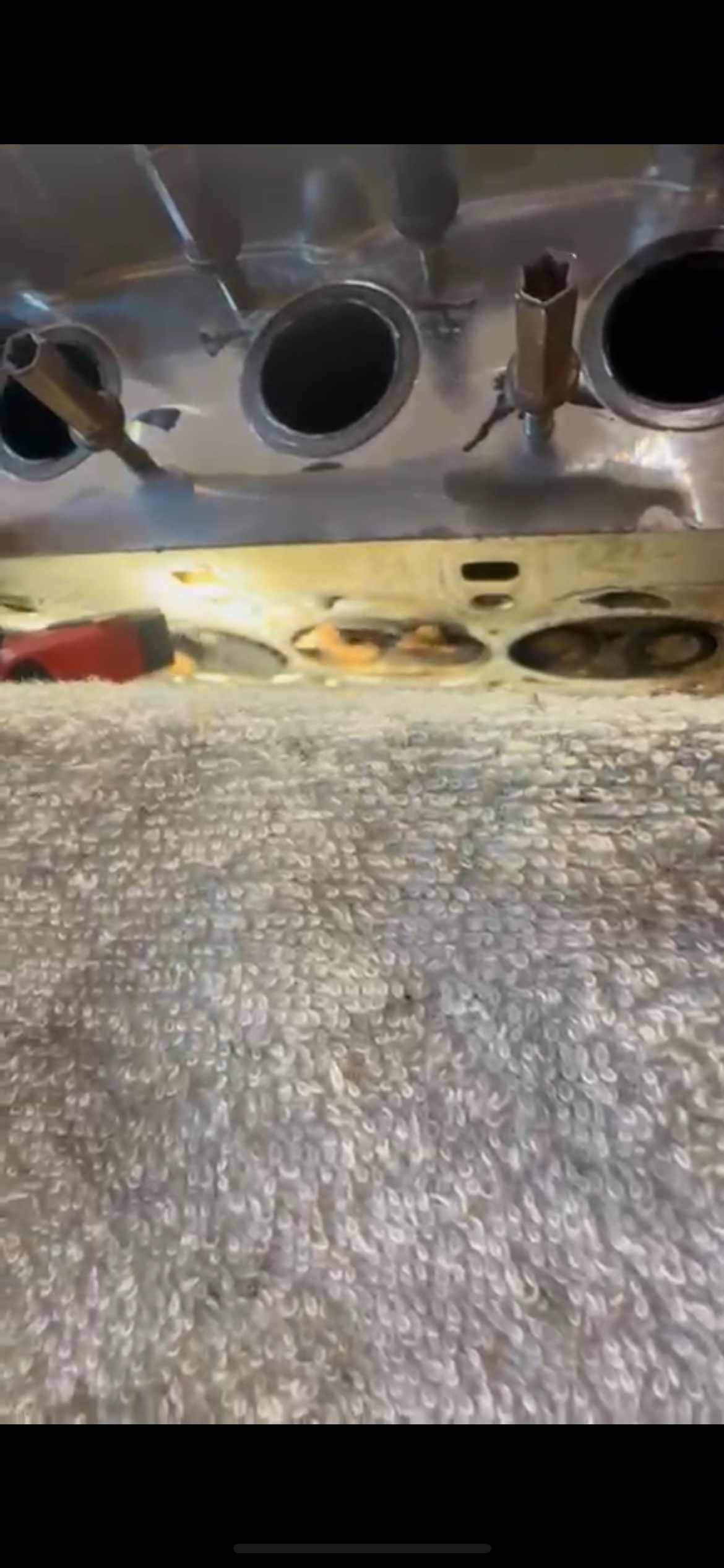

Comment était le haut de ton moteur au niveau Carbon built up car à 90000 km tu devais en avoir un peu ??
Modifié par V8M
Qu'entends tu par carbon built up? tu veux dire calaminage?
Oui

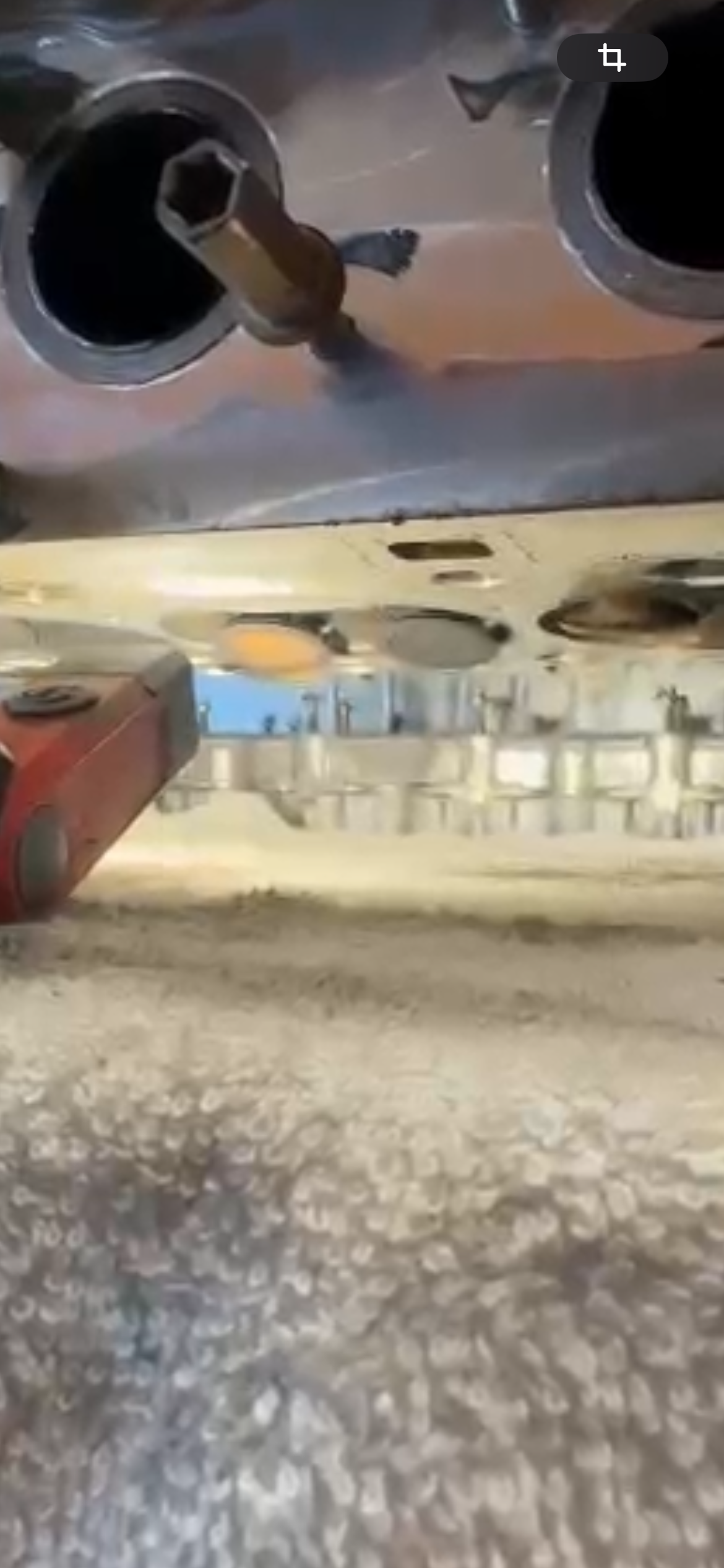

Écoute d'après Fabien c'est pas pire, j'ai fait une photo de la vidéo de l'inspection mais j'aurai un rapport photo complet d'ici peu.
Rien d'alarmant en tout cas, même si après nettoyage complet ce sera forcement clean.
A mon avis il suffit de peu de km en roulage "ville" pour déjà bien noircir les conduits.

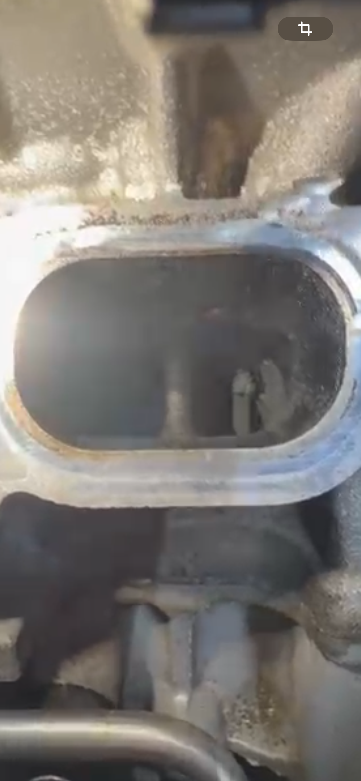

Pour le calaminage il faudrais plus regarder côté admission (collecteur admission déposé)sur la mienne c’était bien sale (je les avais nettoyé il l y a quelques années)j’avais posté les photos.Apres tous ce qui t’arrive que tout sois en liaison avec utilisation sur circuit et reprog j’ai du mal à croire ,la mienne elle a 112800 km (quand je l’ai acheté elle avait 33500 en 2015)elle était reprogrammé 426ch et jb4 depuis 3-4 ans, jamais roulais d’origine,j’ai fait vidange de boîte et pont 3 fois et il me semble que huile n’a jamais était aussi noir que tes photos en 2019.Comme on a à peu près la même préparation châssis et le reste ça me fait réfléchir.Je te souhaite beaucoup de courage et que après la répartition moteur ça sois terminer et que tu puisse profiter de ta voiture.

148CEF8A-0402-4671-A371-BAF067913896.jpegC’était mon admission en 2020 quand j’ai démonté le collecteur

Côte calamine oui je n'ai pas de photos du collecteur mais il est fort à parier que ce soit noir aussi, c'est inévitable avec les injections direct et un usage pas uniquement piste.
moi avec une photo pas aussi nette
Ça l’air assez sale,je te joint la photo une fois que j’ai nettoyé.21659B5C-2635-4612-AE78-9EE27D5695E0.jpeg
Ce sera comme toi après nettoyage, en plus du fait que les soupapes seront nettoyées individuellement et re-rodées.

C’est bizarre que ton garagiste n’avait pas regardé conduit d’admission quand il a fait endoscopie pour les cylindres (pour le calaminage)
