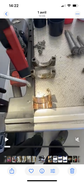

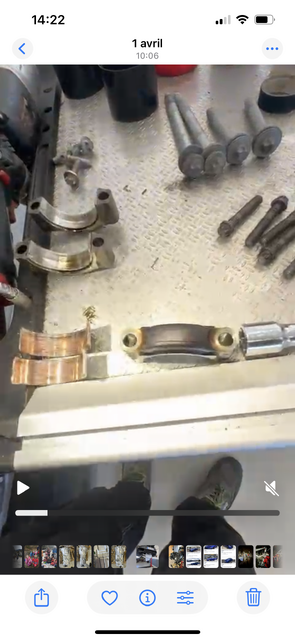

Fabien reconnait tout de suite ce bruit, il met la voiture sur le pont et dépose le carter d'huile et là surprise :
Verdict : coussinets 5 et 6 complétement morts, les 3 et 4 sont limites et 1 et 2 n'ont rien. Plus grave, chapeaux de bielles 4 et 5 HS et encore plus grave, soie de vilebrequin 5 et 6 détruite !
Là, c'est la grosse tuile !

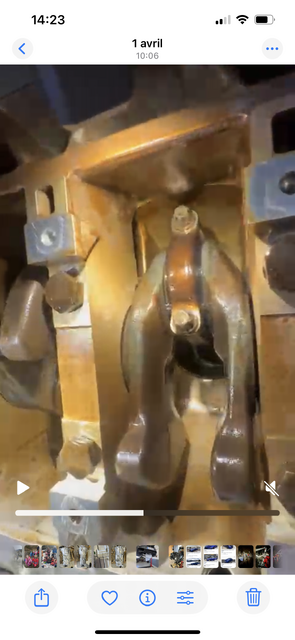

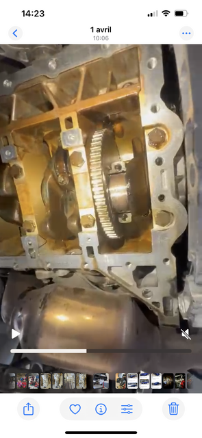

Du coup pas le choix, il faut extraire le moteur et tout démonter pour tout vérifier et surtout comprendre ce qui s'est passé. L'opération est vite réalisée et au bilan :
  • coussinets à remplacer
  • paliers de vilebrequin aussi
  • bielles
  • vilebrequin car pour info BMW interdit la rectification des soies de vilebrequin.

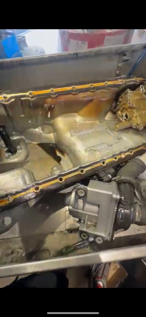

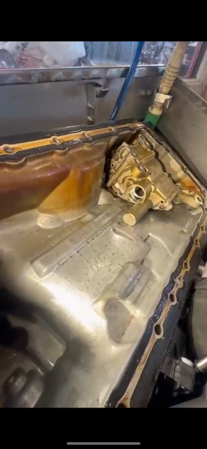

Bon ça ce sont les dommages, maintenant la cause, @AMS AlpMotorSport vérifie les canaux de lubrification et rien n'est obstrué, la pompe à huile fonctionne parfaitement et sa crépine est en parfait état ; donc le circuit de lubrification est hors de cause.
MAIS un détail ne va pas vous échapper :
le carter n'est pas cloisonné !
Prêtez attention à la jolie coloration brunâtre sur les parois et vous comprendrez que le moteur a subi de multiples déjaugeages, pas suffisamment important pour avoir une baisse de pression puisque le calculateur ne l'indique pas, mais suffisant pour aspirer de l'air ou des vapeurs et réduire l'efficacité de la lubrification. Reste à comprendre la cinétique d'endommagement. La dernière analyse d'huile date de deux vidanges environ, soit 15000 kilomètres à peu près et précisait qu'aucune pollution n'était présente dans le bas moteur. Lors de cet entretien, j'avais installé toutes les pièces châssis fournies par @Nakamiki ce qui a considérablement améliorer la tenue de route de l'auto, ce que ceux qui l'ont vu rouler @juco2, @Stefan2M4 ou @Paul confirmeront (s'ils font preuves d'honnêtetés ce qui n'est pas gagné pour certains 😜). Le corollaire, c'est que les contraintes latérales et transversales ont largement augmentés (la télémétrie le prouve) et l'huile présente dans le carter NON CLOISONNE devait se balader un peu partout sauf dans le puits de carter. À savoir que la crépine se trouve approximativement 1 cm au-dessus du fond du carter.
Voilà donc selon toutes vraisemblances l'origine des endommagements constatés.
