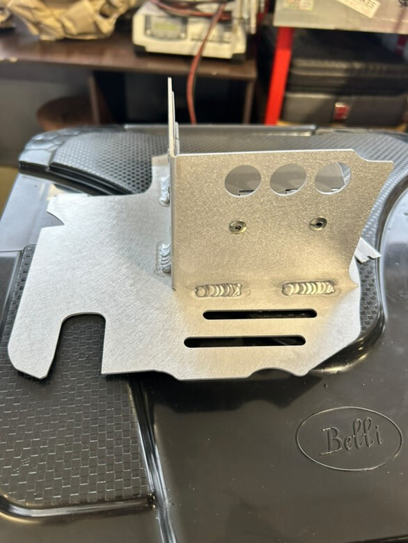

Alors pour le moment j'ai pas eu de retour pour la disponibilité de ce carter cloisonné (d'ailleurs de la marque AAF Racing). De toute façon il faut le faire souder dans le carter d'origine  (par un bon soudeur alu car faudrait pas que des points sautent) et vu que je viens juste de faire une vidange je vais peut être attendre pour le monter et j'aurais le temps de le regretter après ... 😅

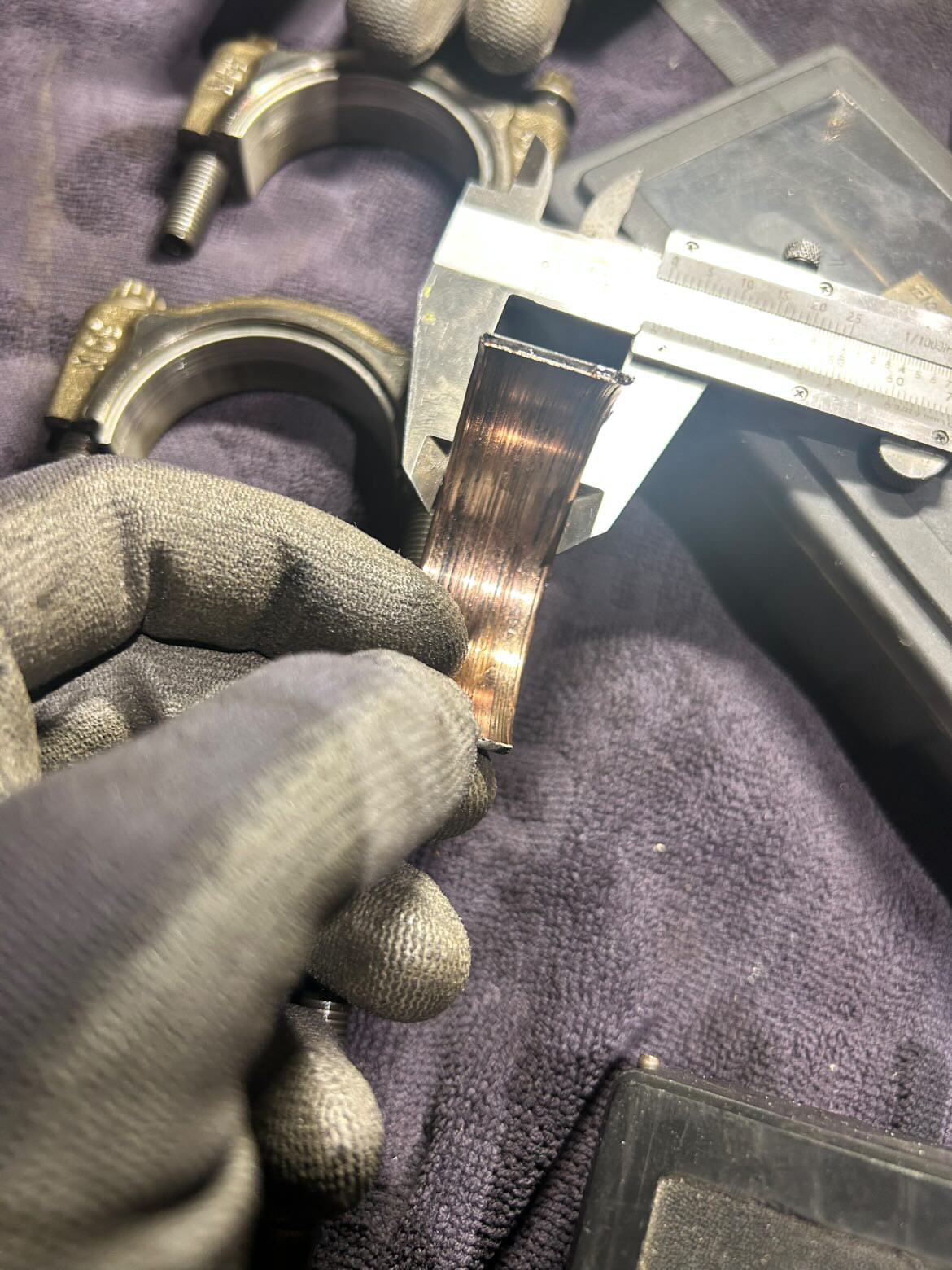

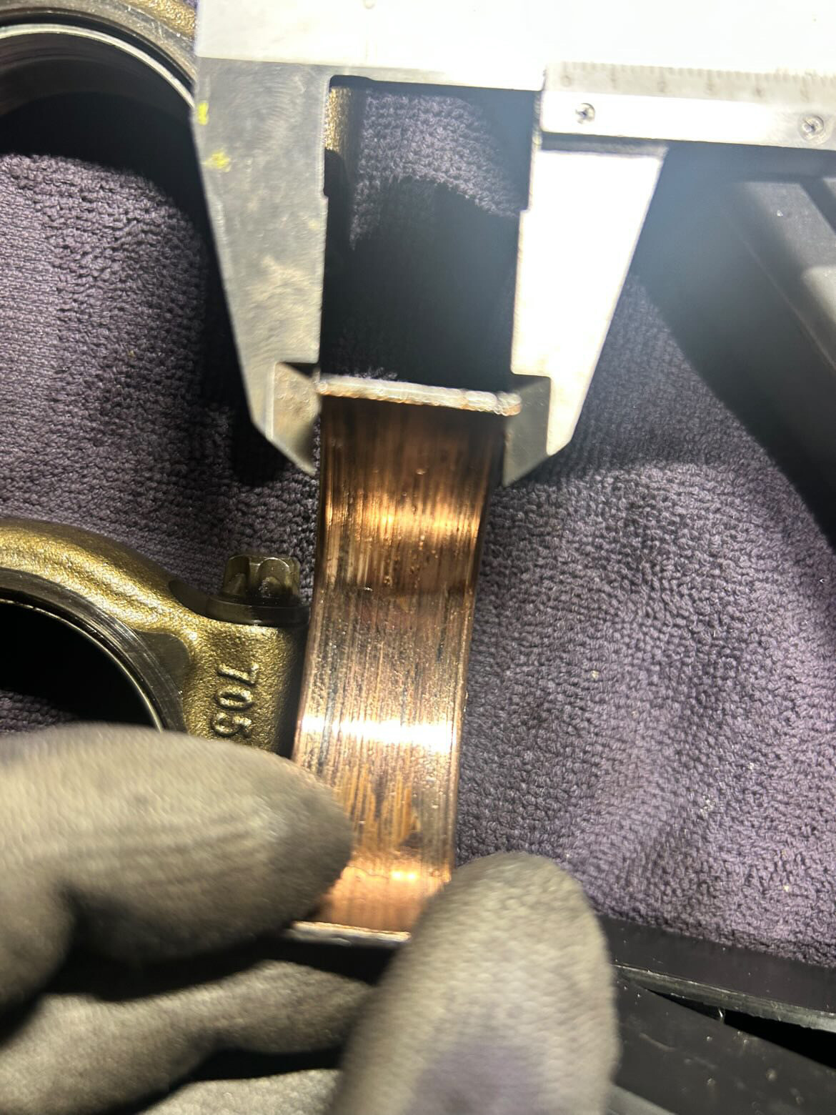

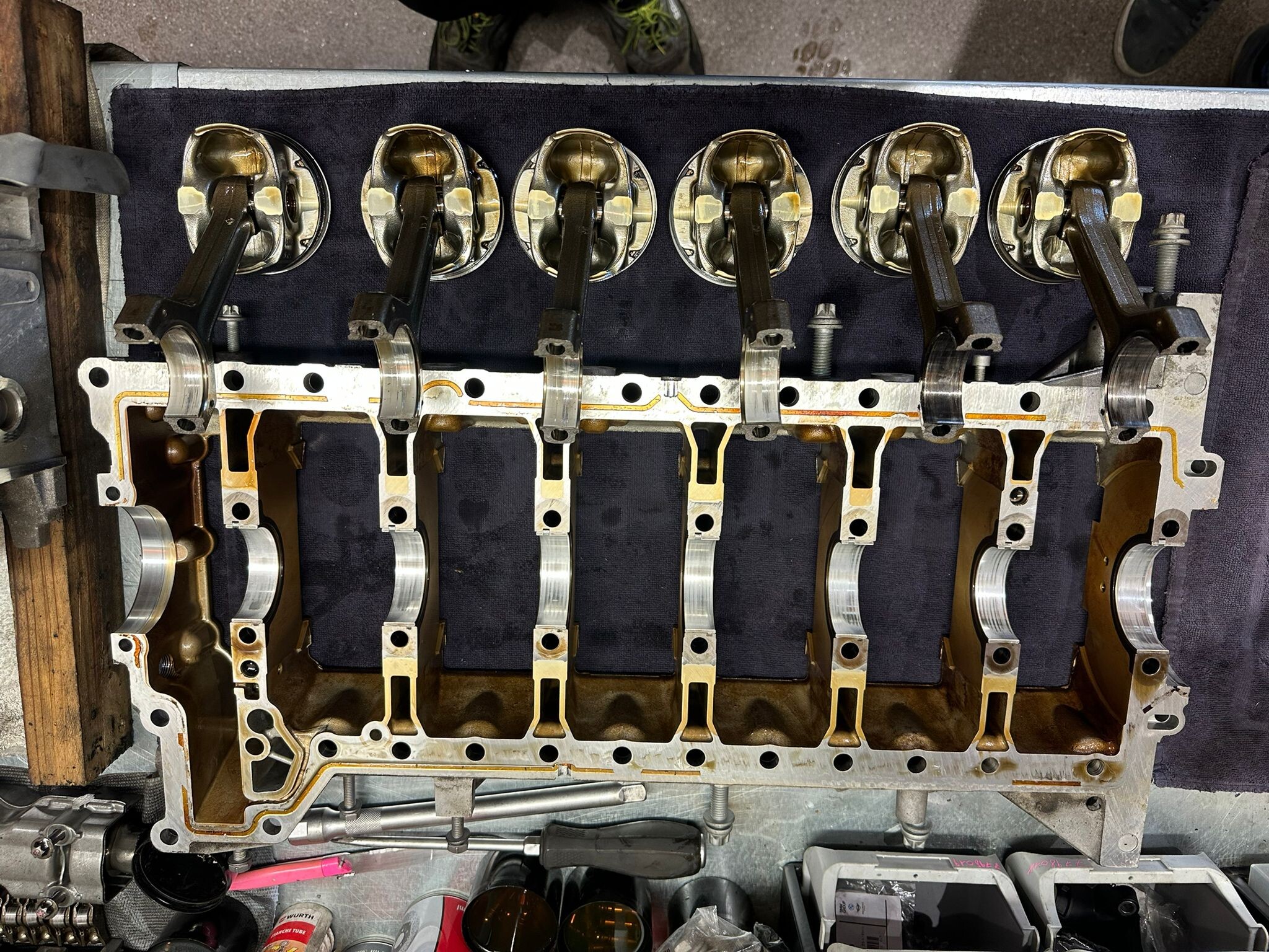

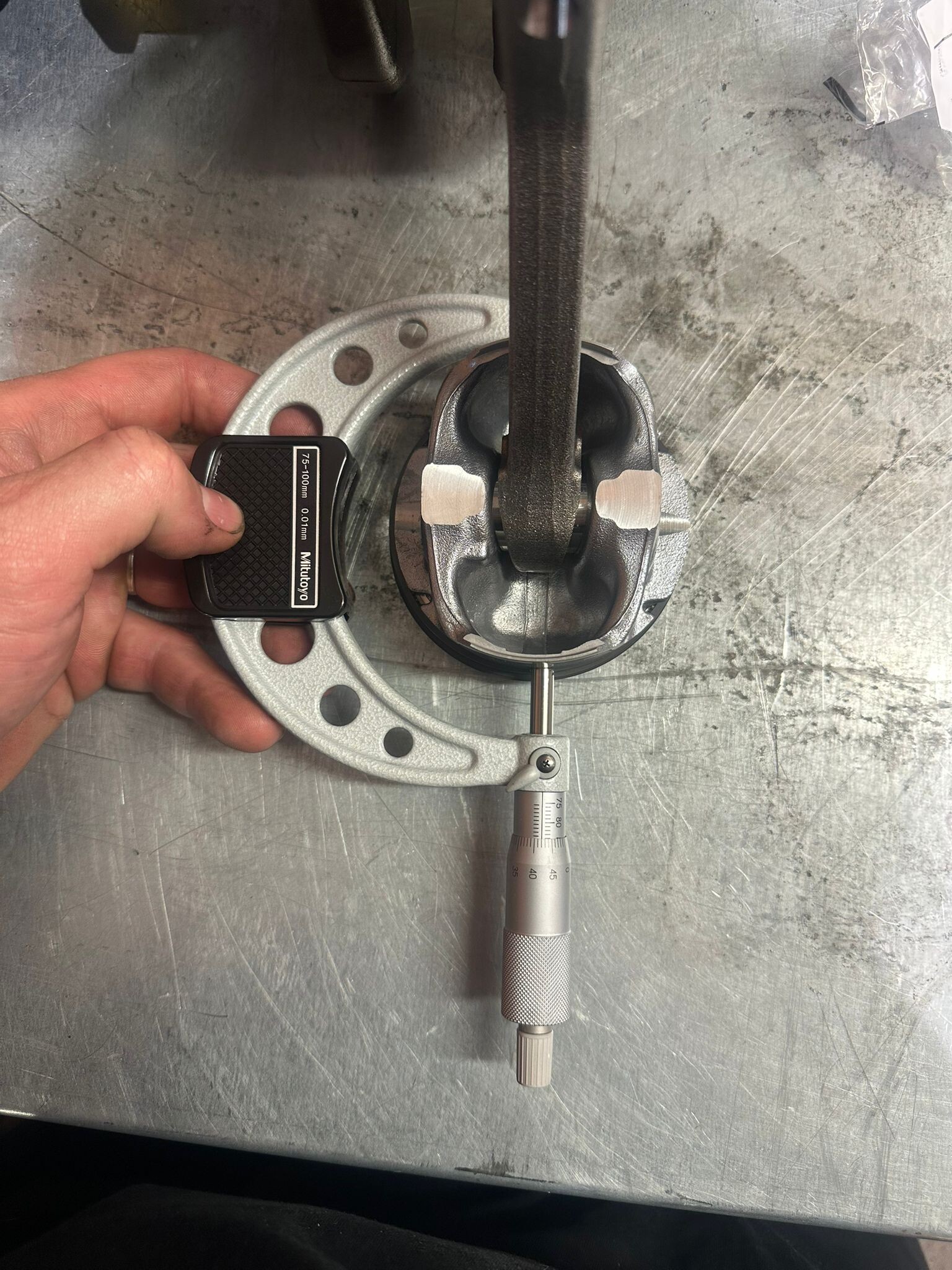

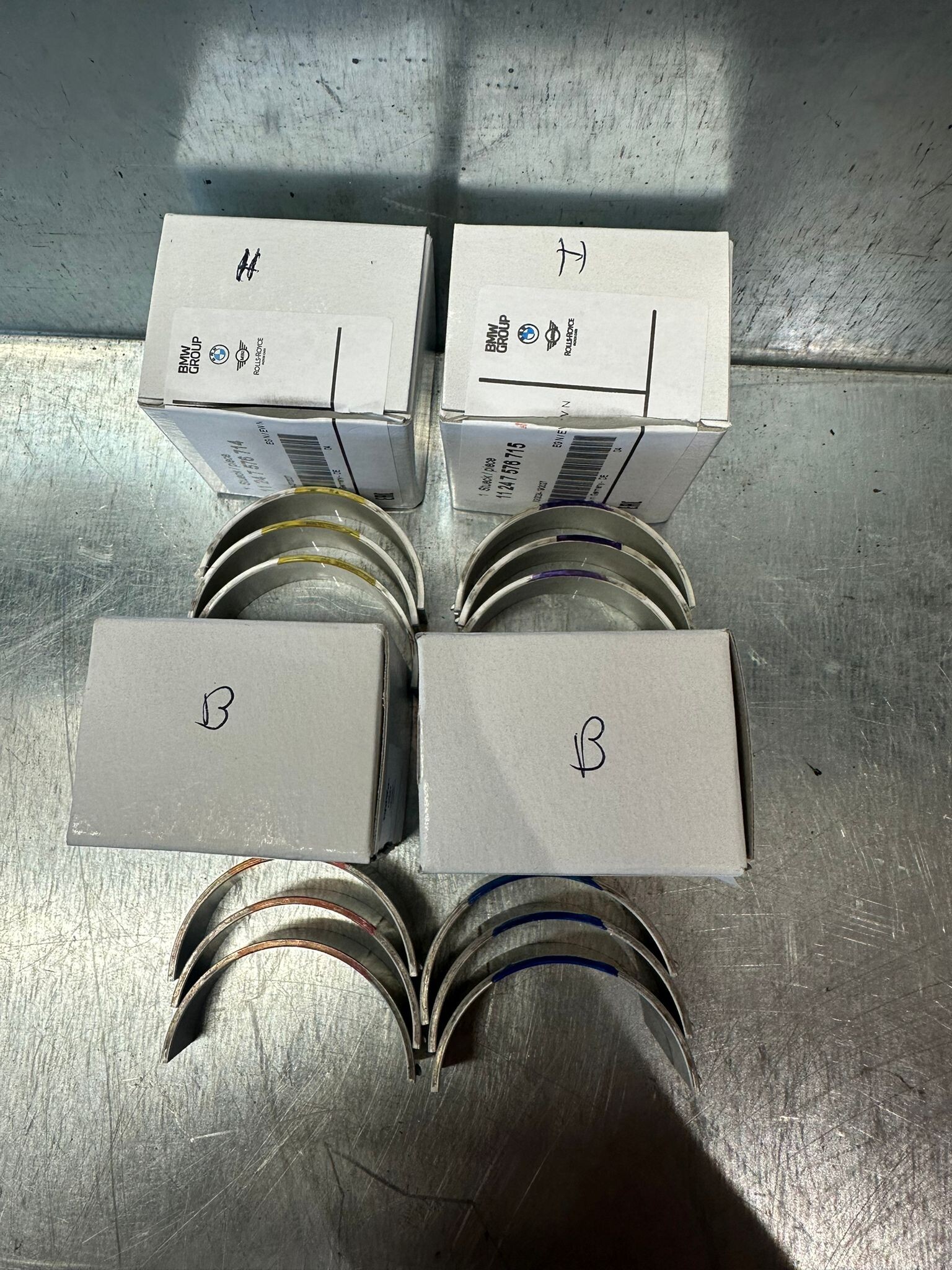

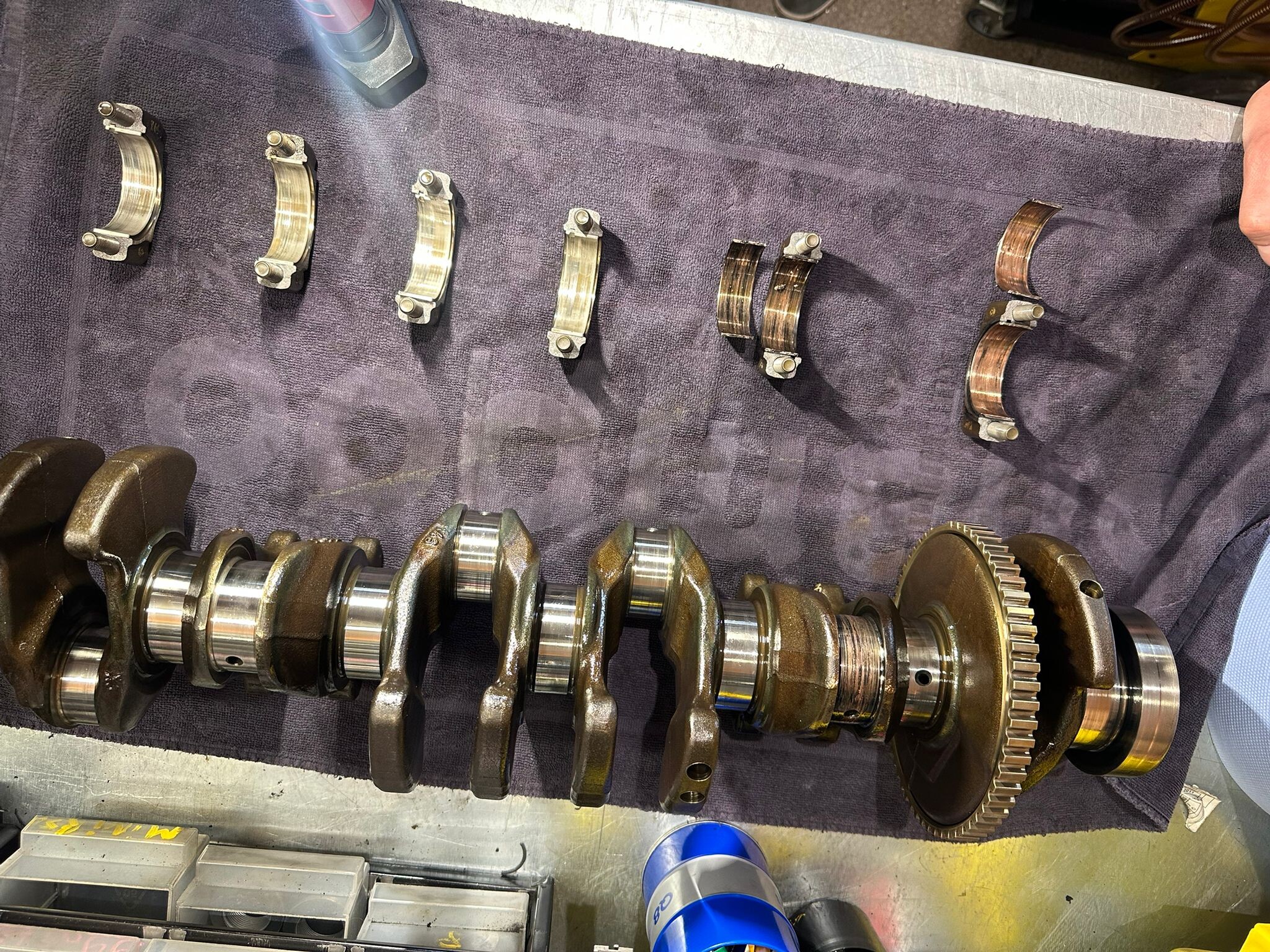

@V8M j'ai tes mesures de coussinets:
- Sur un coussinet HS la largeur varie entre 19.6 mm et 20.3mm
- Sur un coussinet sain : 17.3 mm
Super merci on est dans les normes des atmos de BMW
Impressionnant que tu es réussi à faire 15 km avec un tel état
Je me demande si un retour dépanneuse aurait pu sauver d'autres trucs j'en sais rien en fait...

Le cloisonnement du carter est arrivé:
Il y a 3 heures, RICOfr a dit :
c'est @Nightangel qui te l'a fabriqué avec son imprimante 3D 😛
She is alive.... plus d'infos bientôt

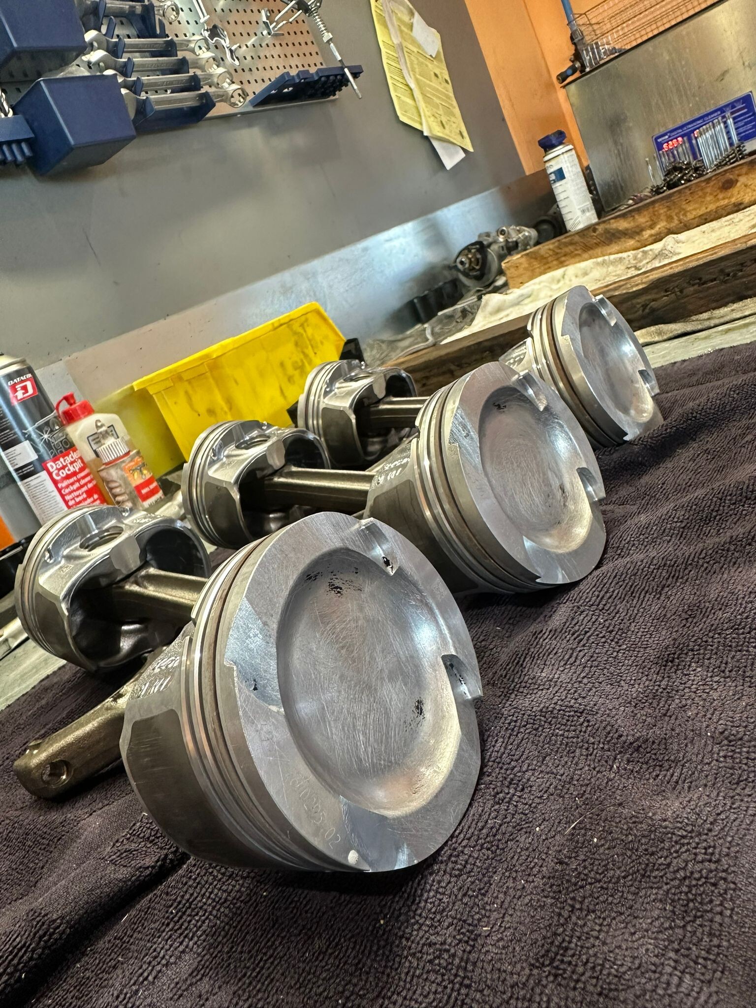

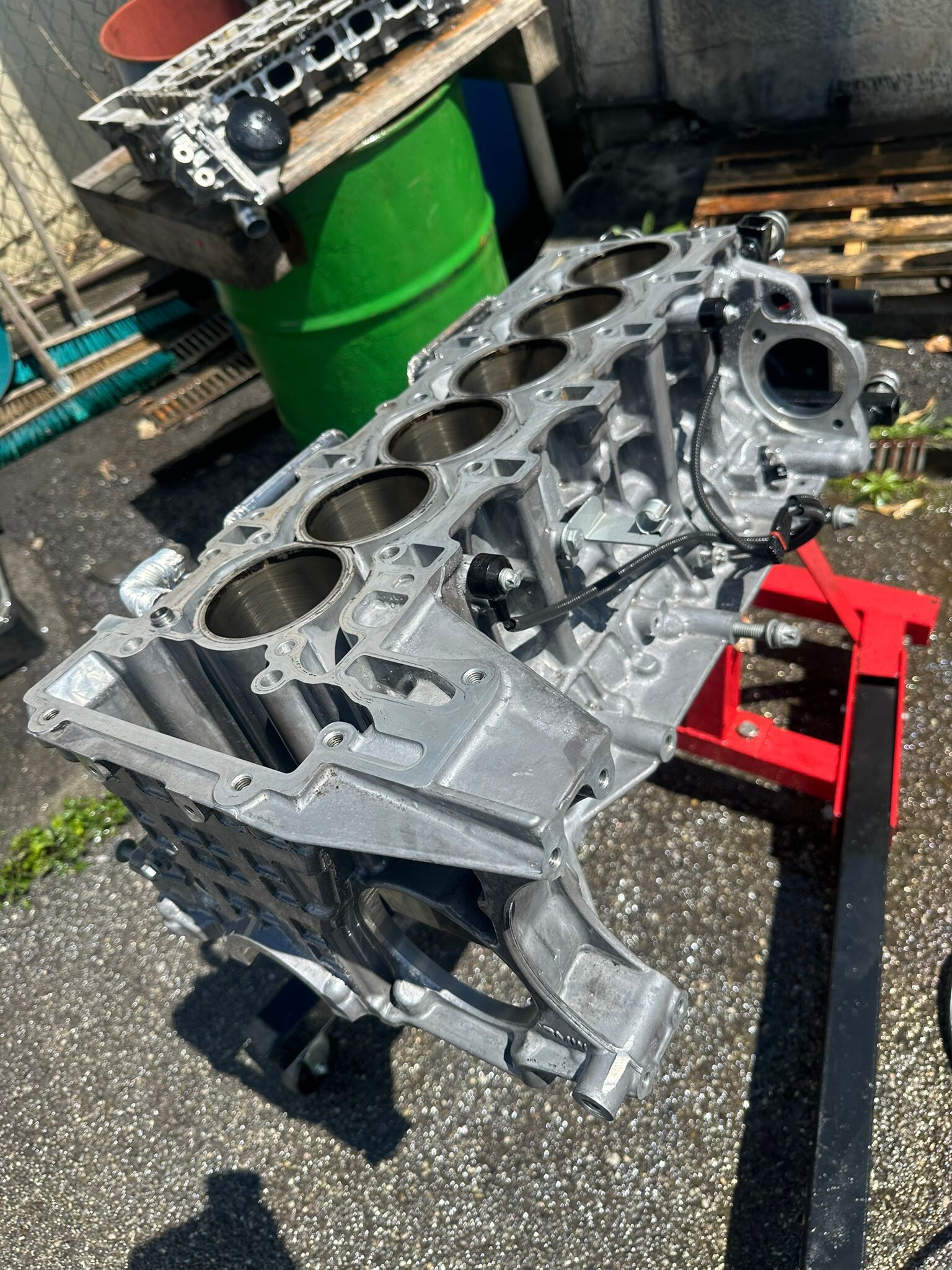

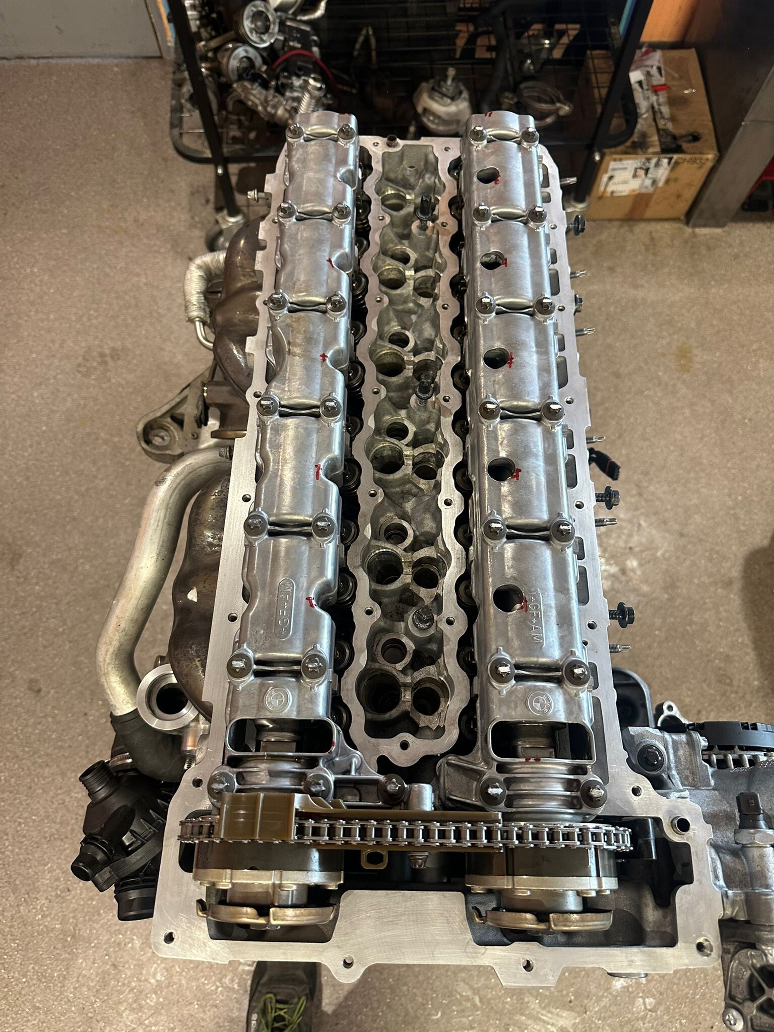

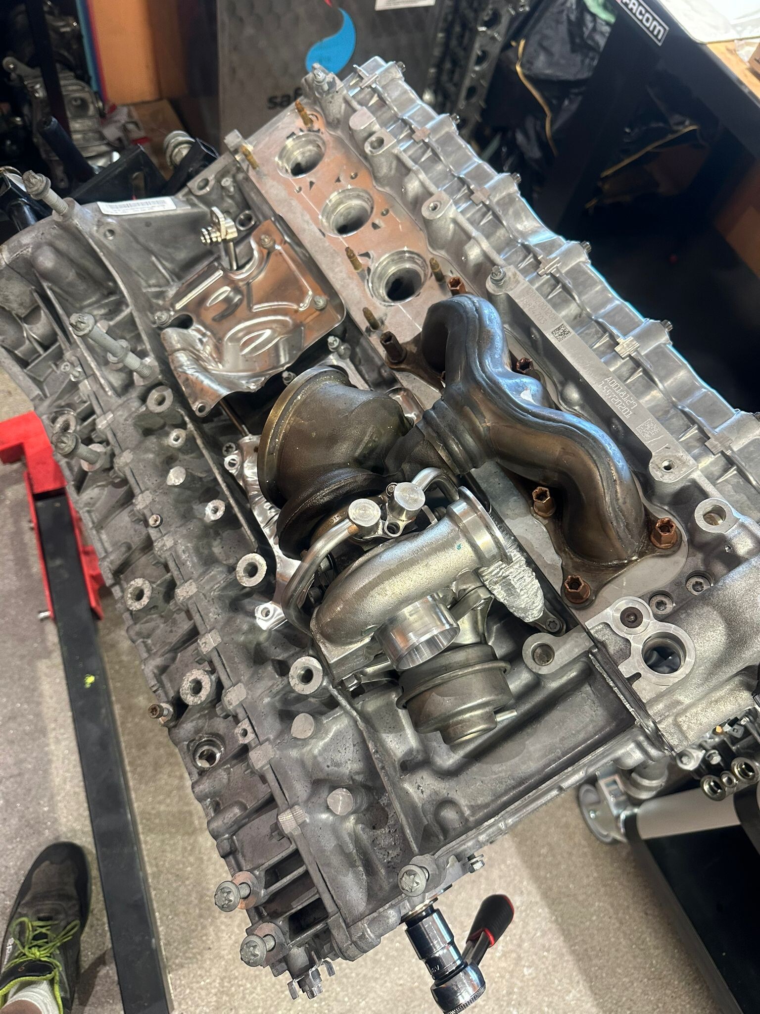

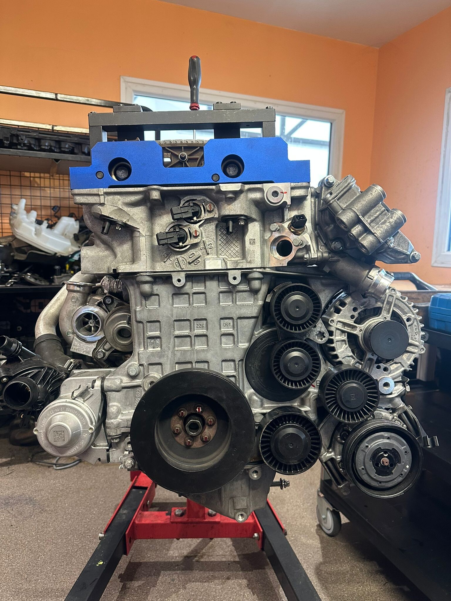

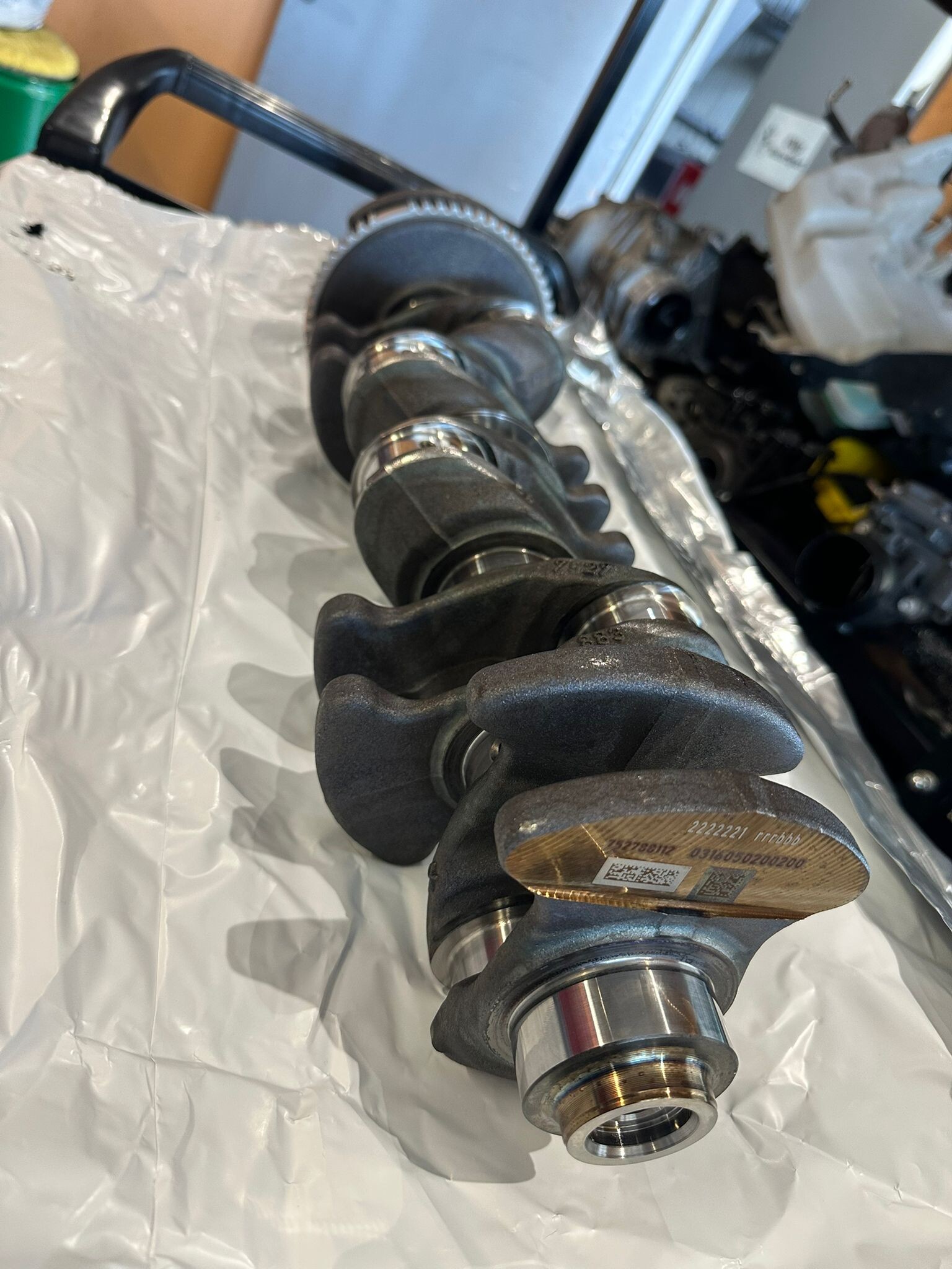

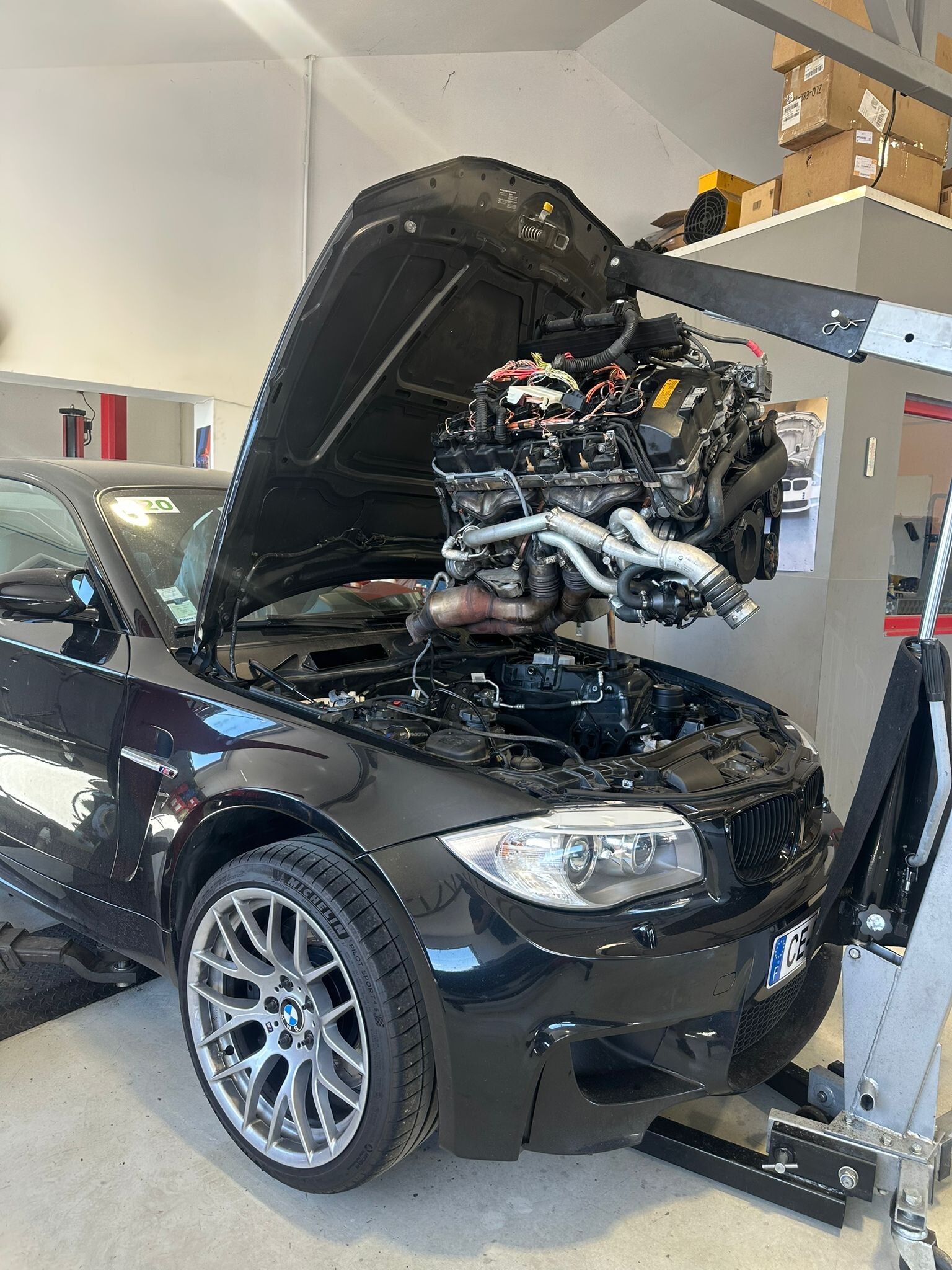

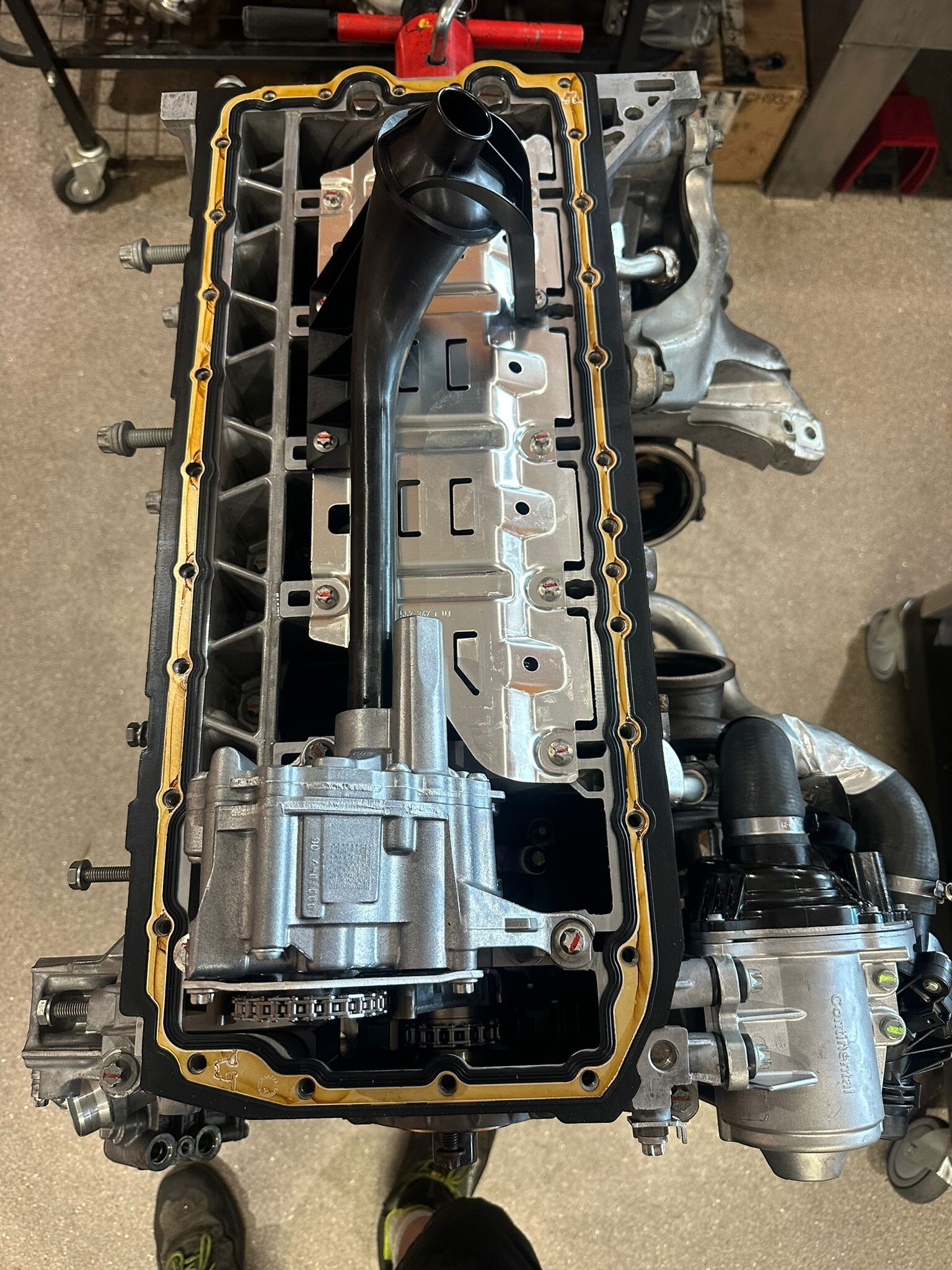

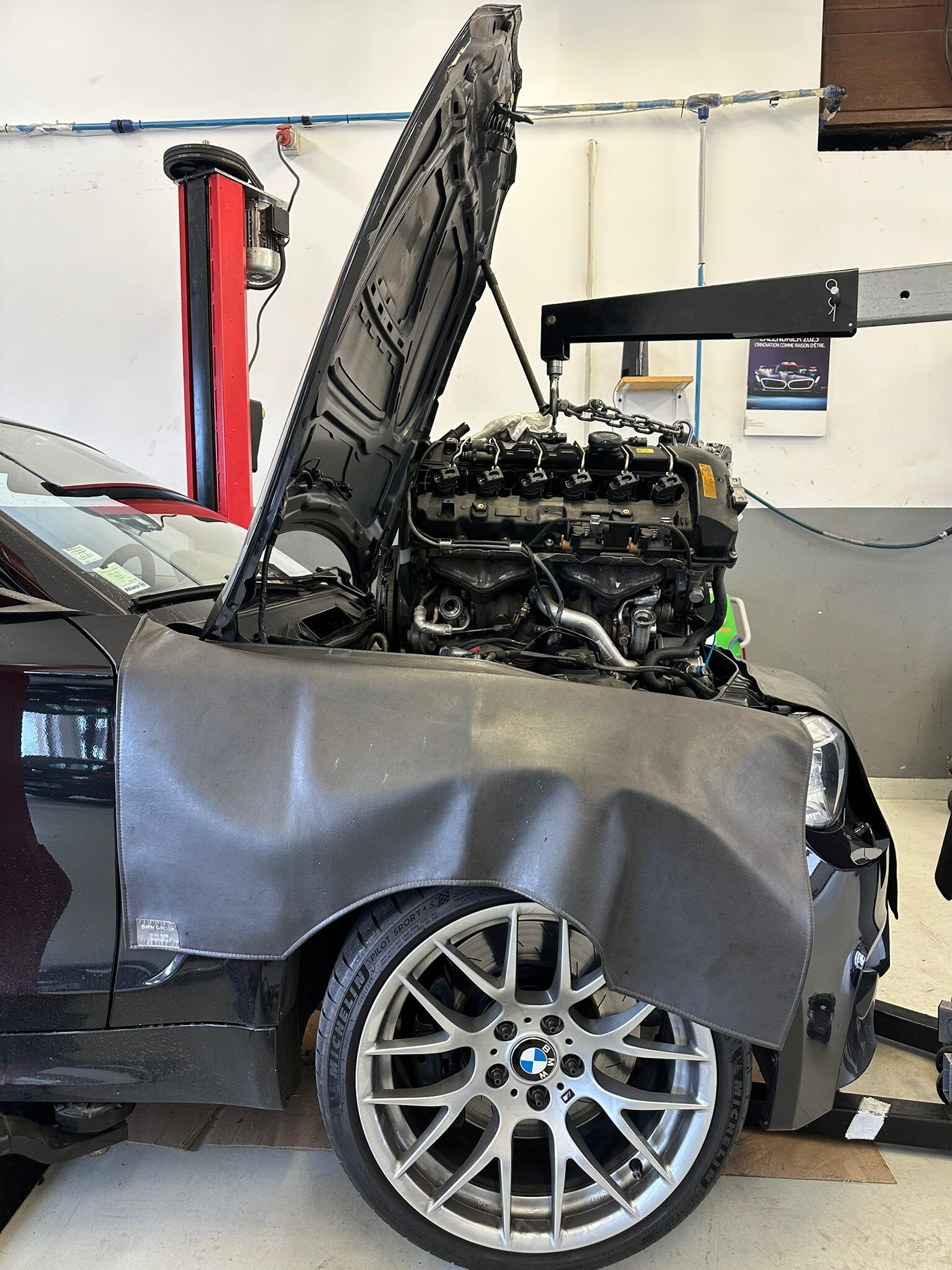

Donc l'auto est enfin de retour dans mon garage. L'aventure du rodage commence (ce qui pour une voiture de 13 ans n'est pas banal).
Je prévois de mutualiser le remplacement de l'airbag avec une vidange en CC. D'ailleurs j'y suis passé pour prendre rendez-vous je vous raconterais.....c'est croustillant.

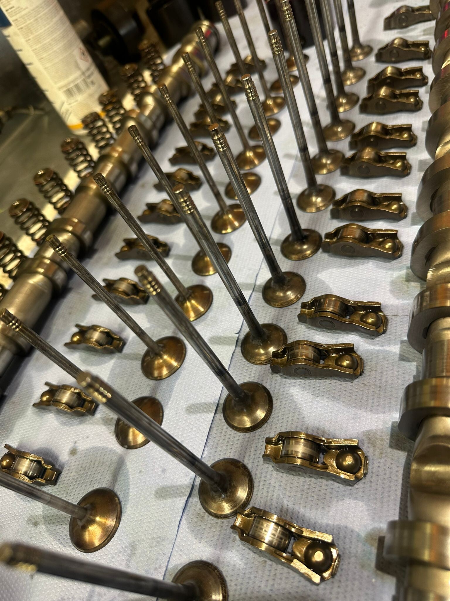

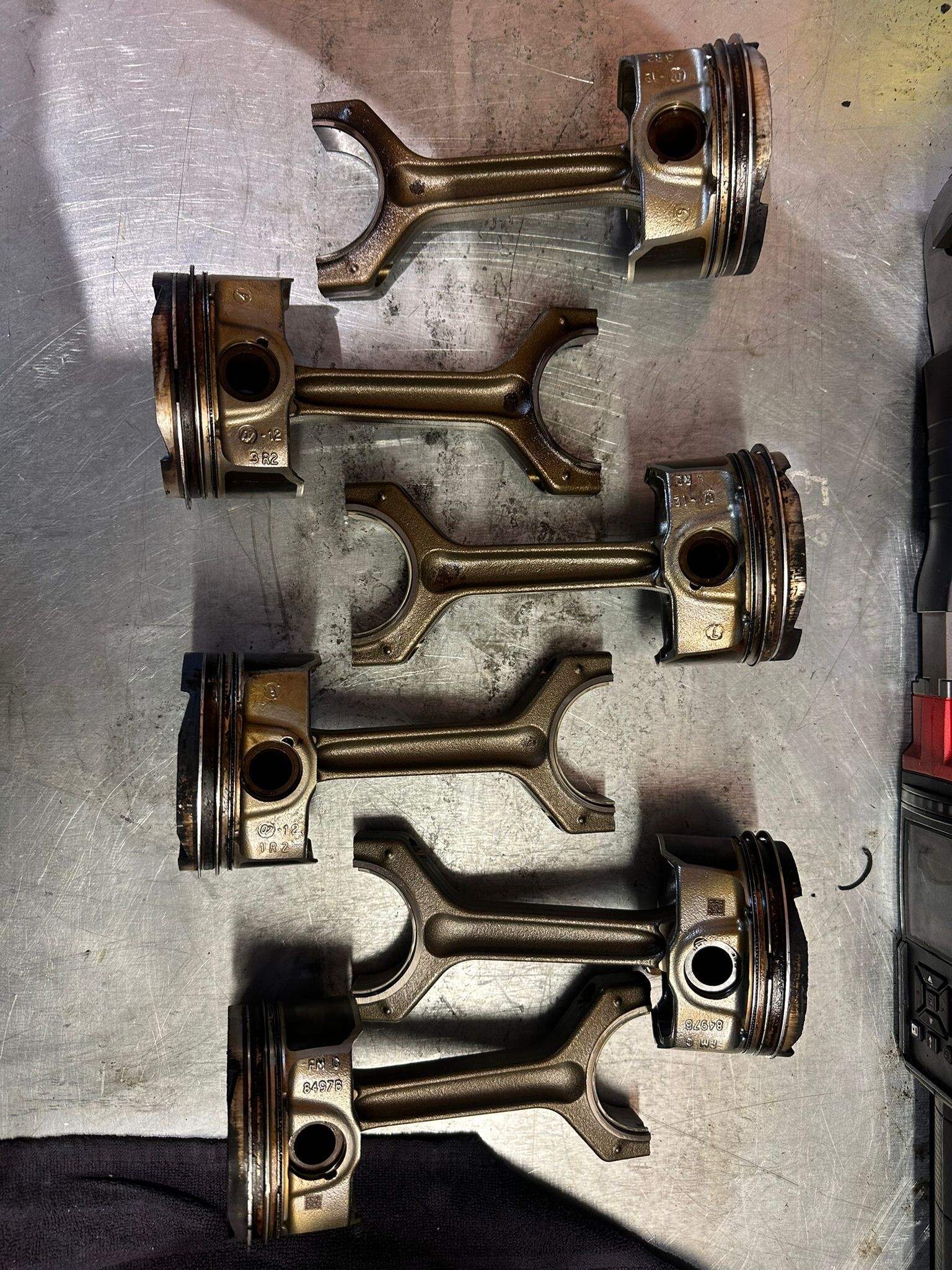

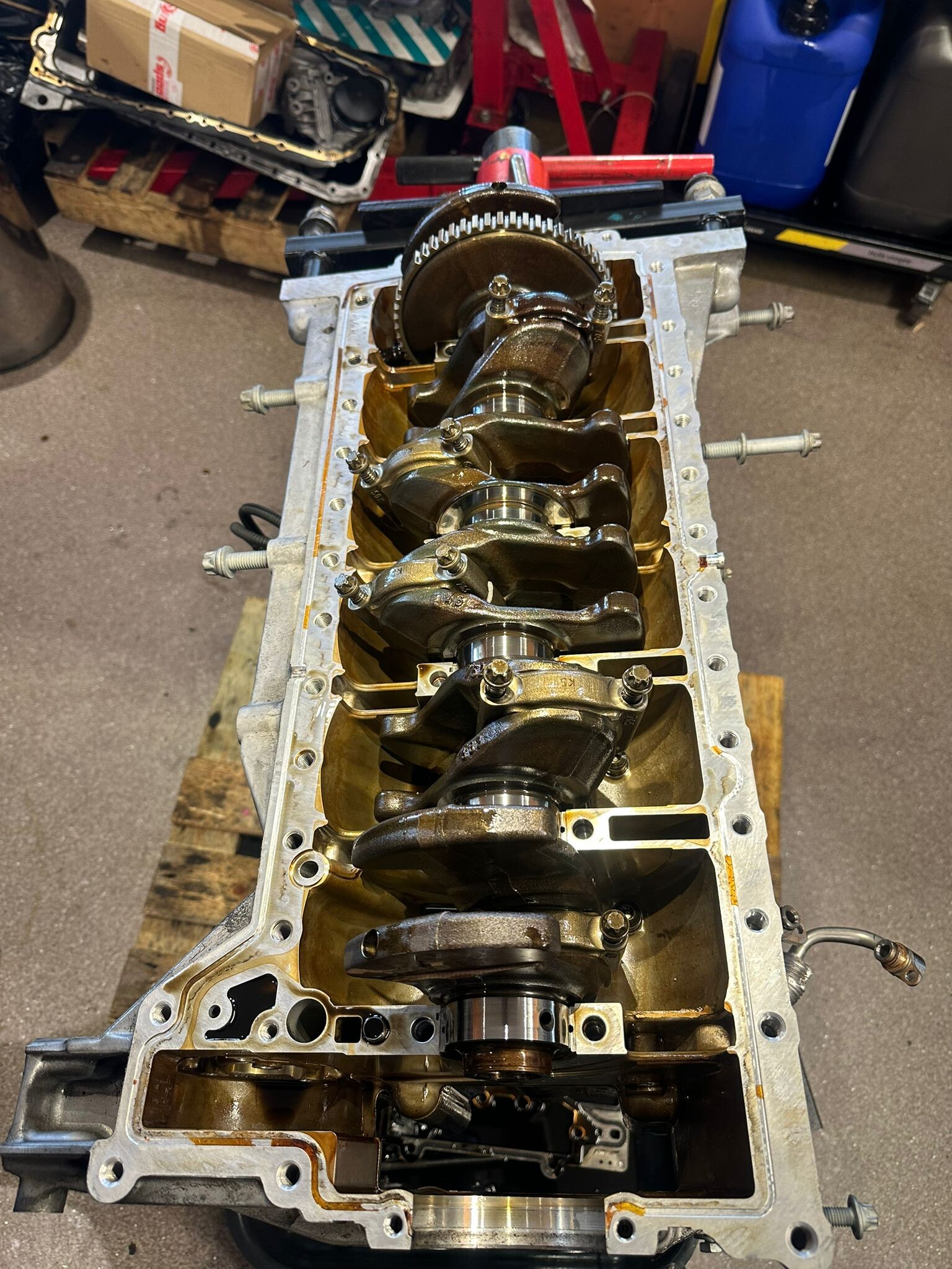

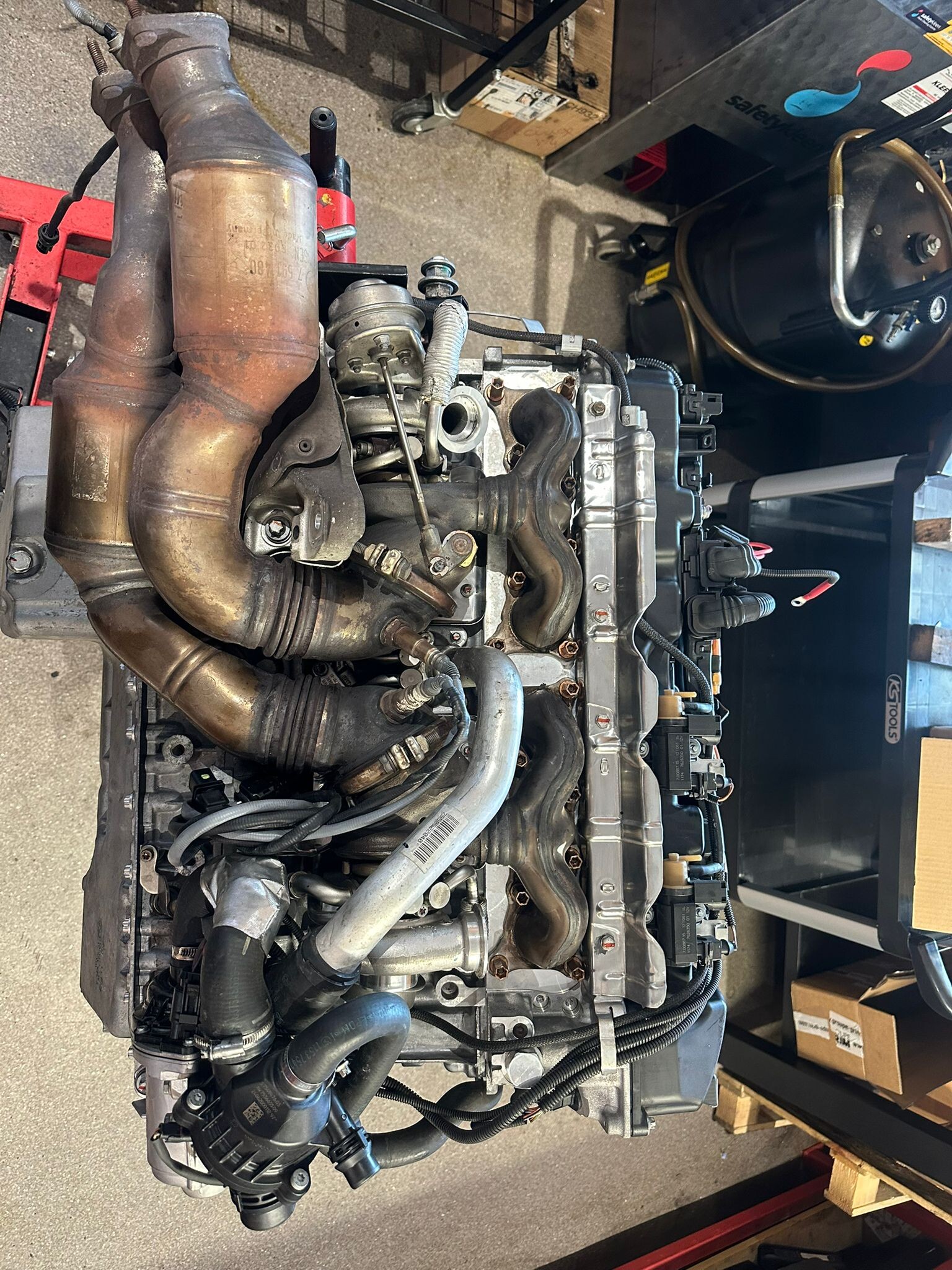

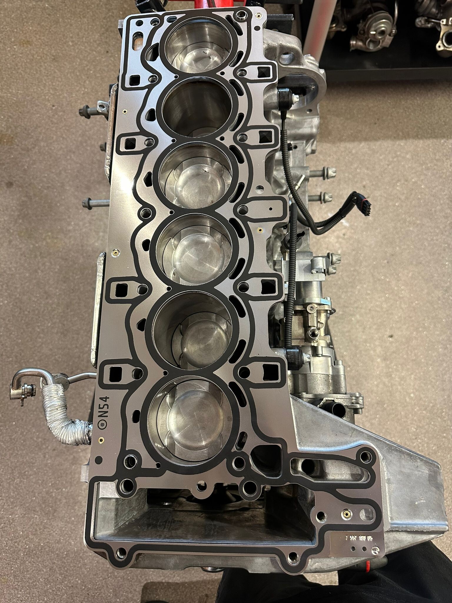

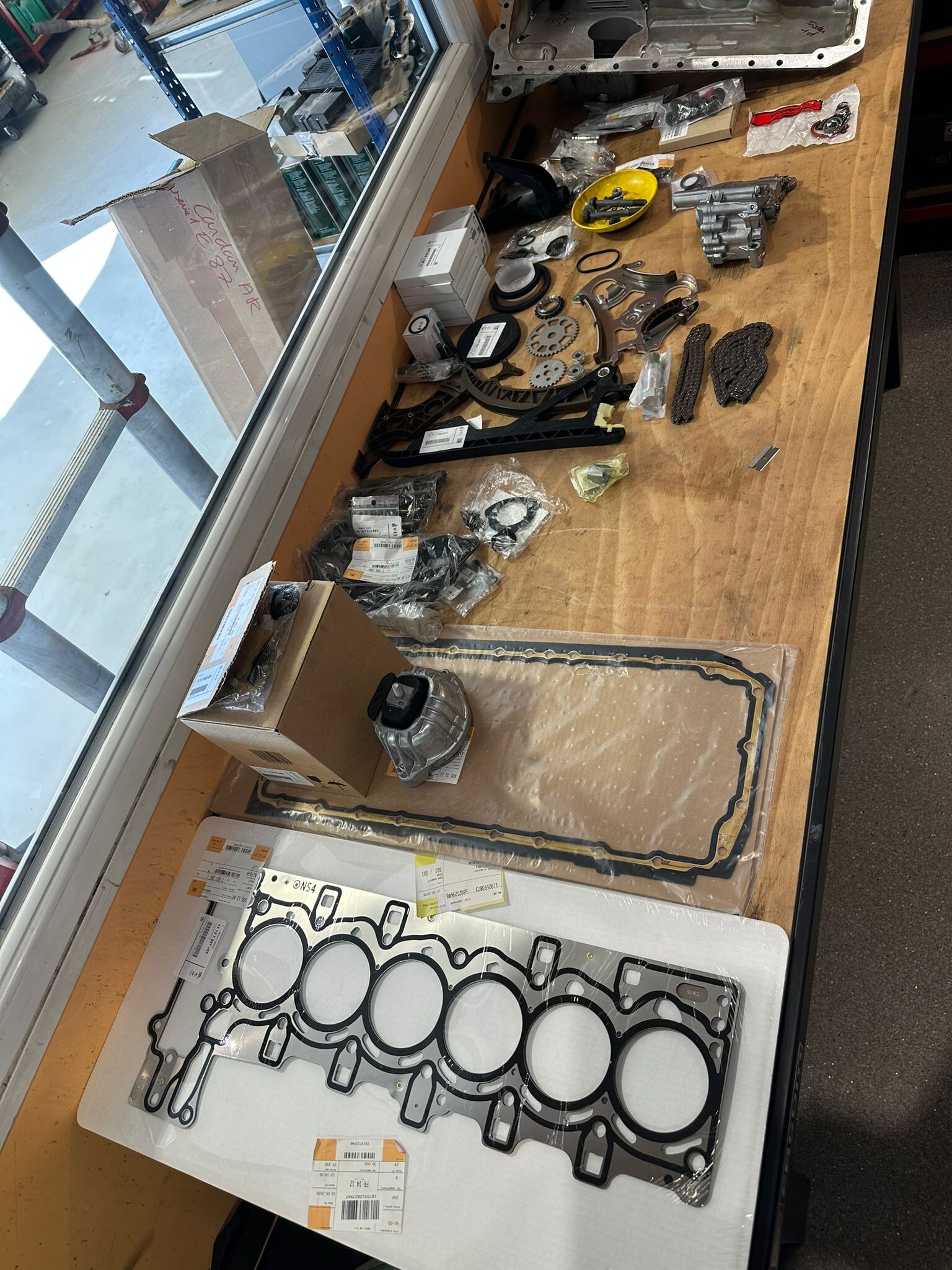

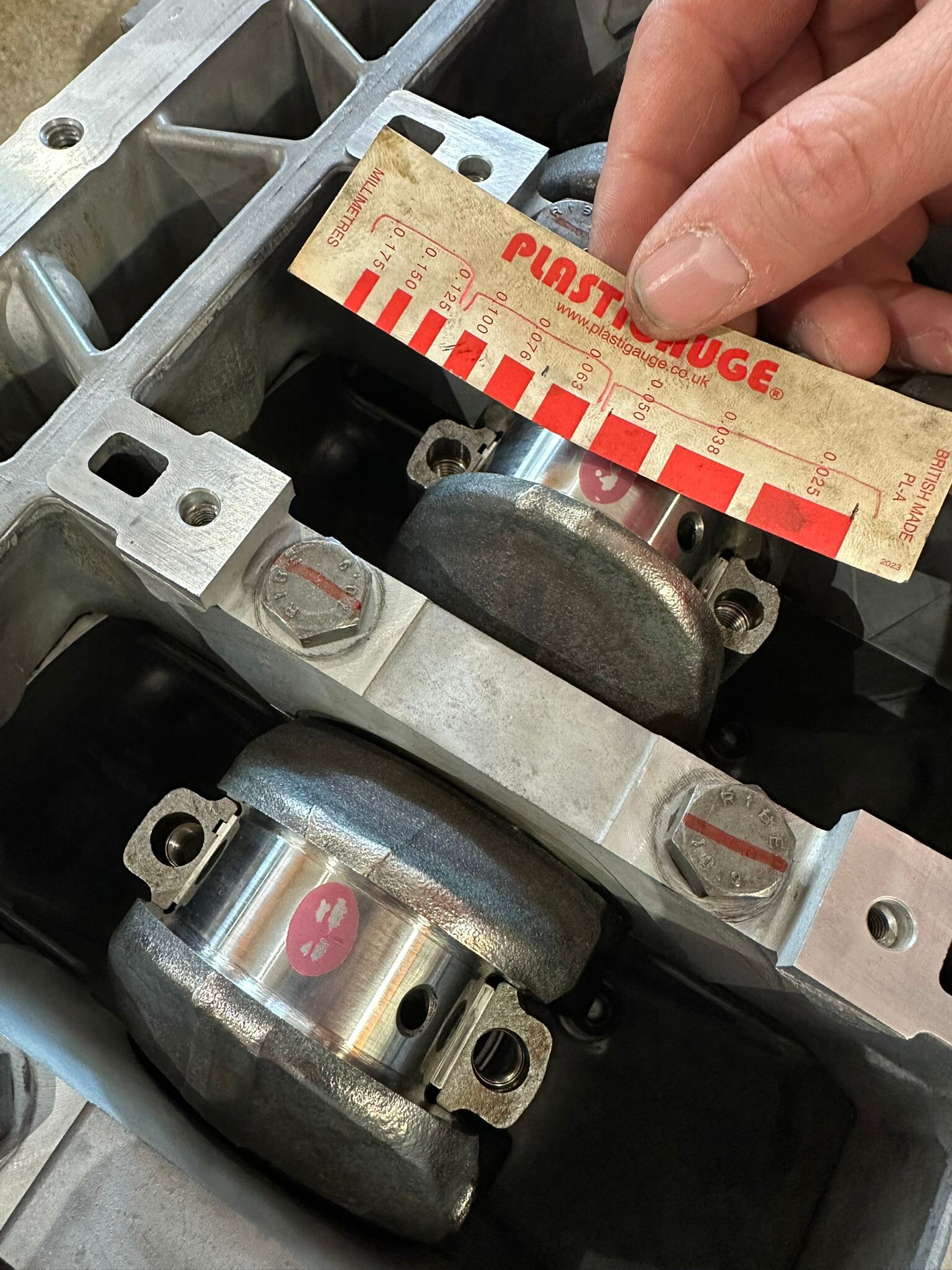

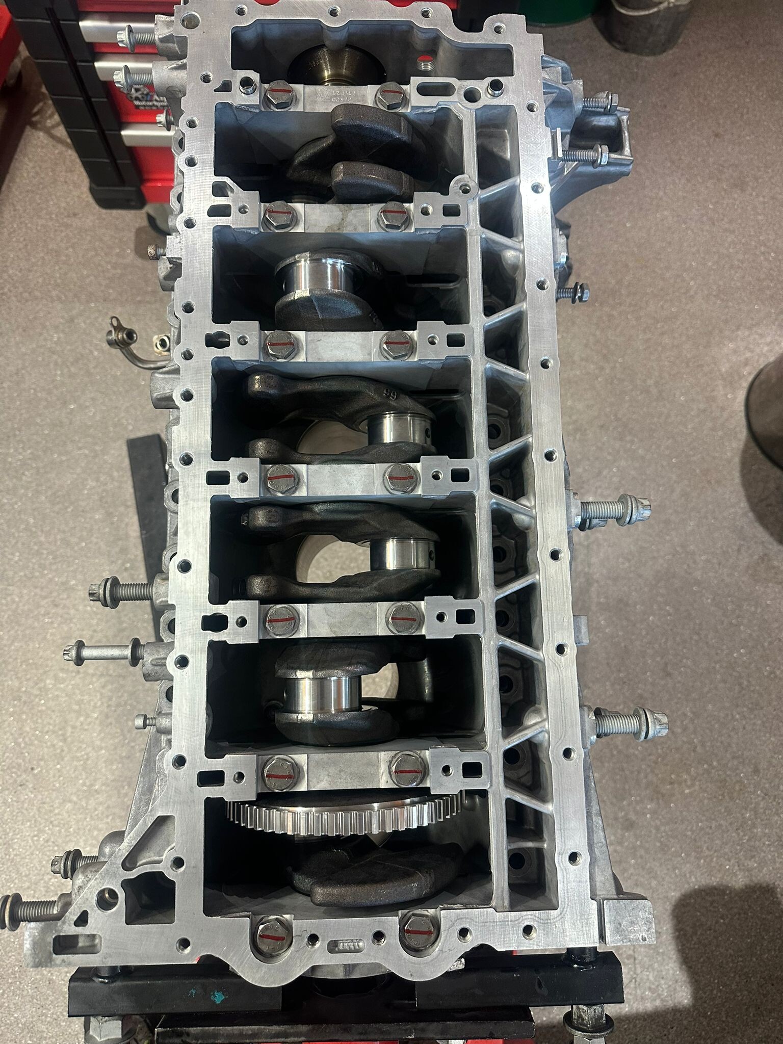

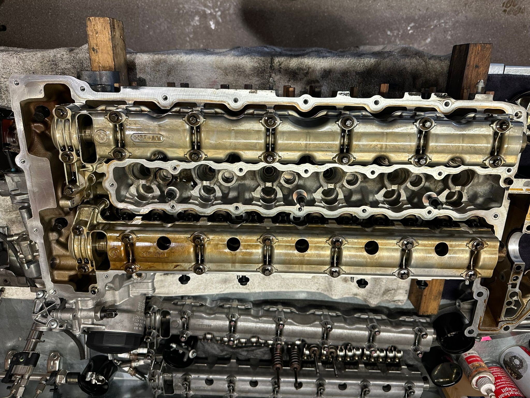

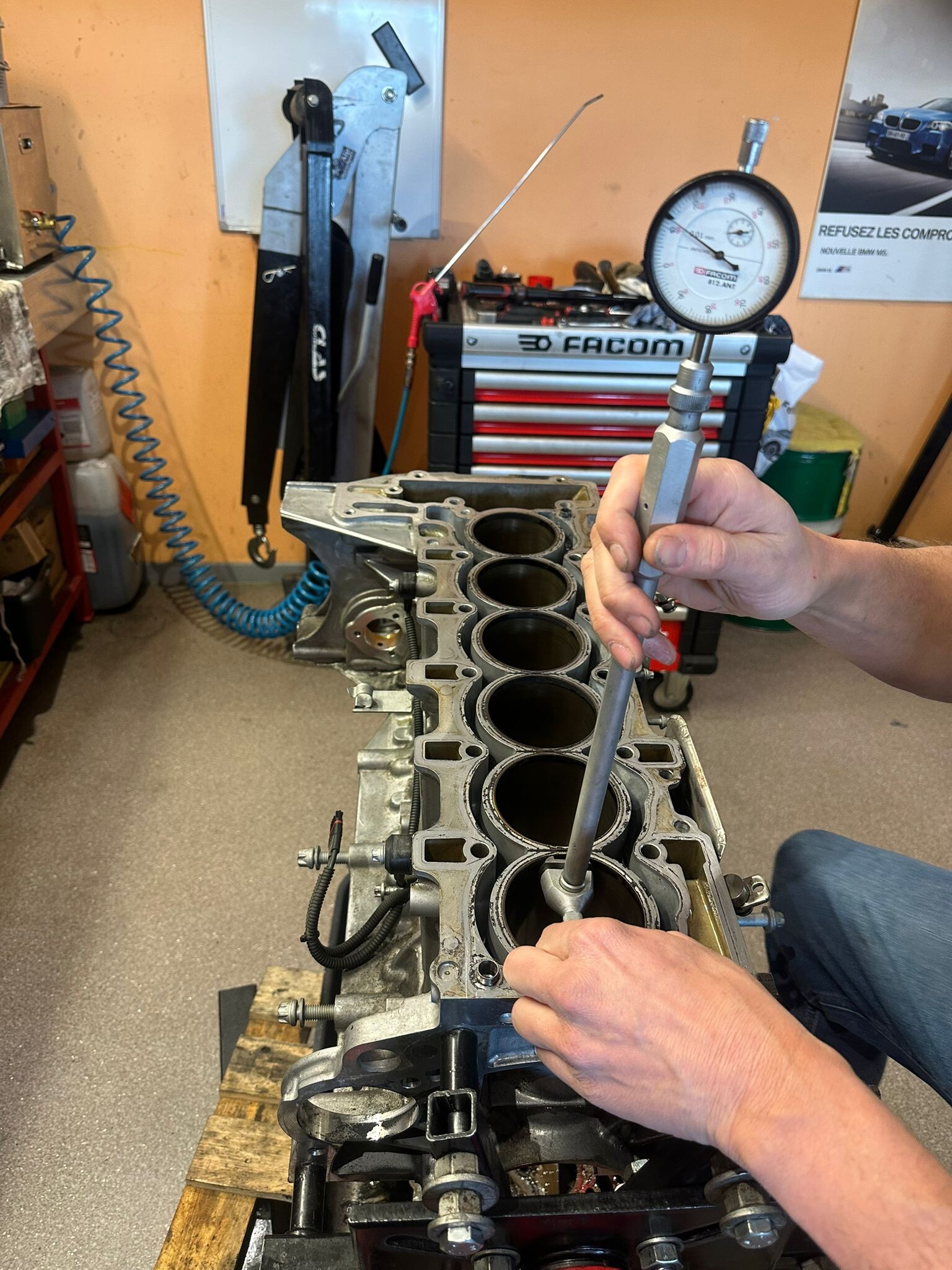

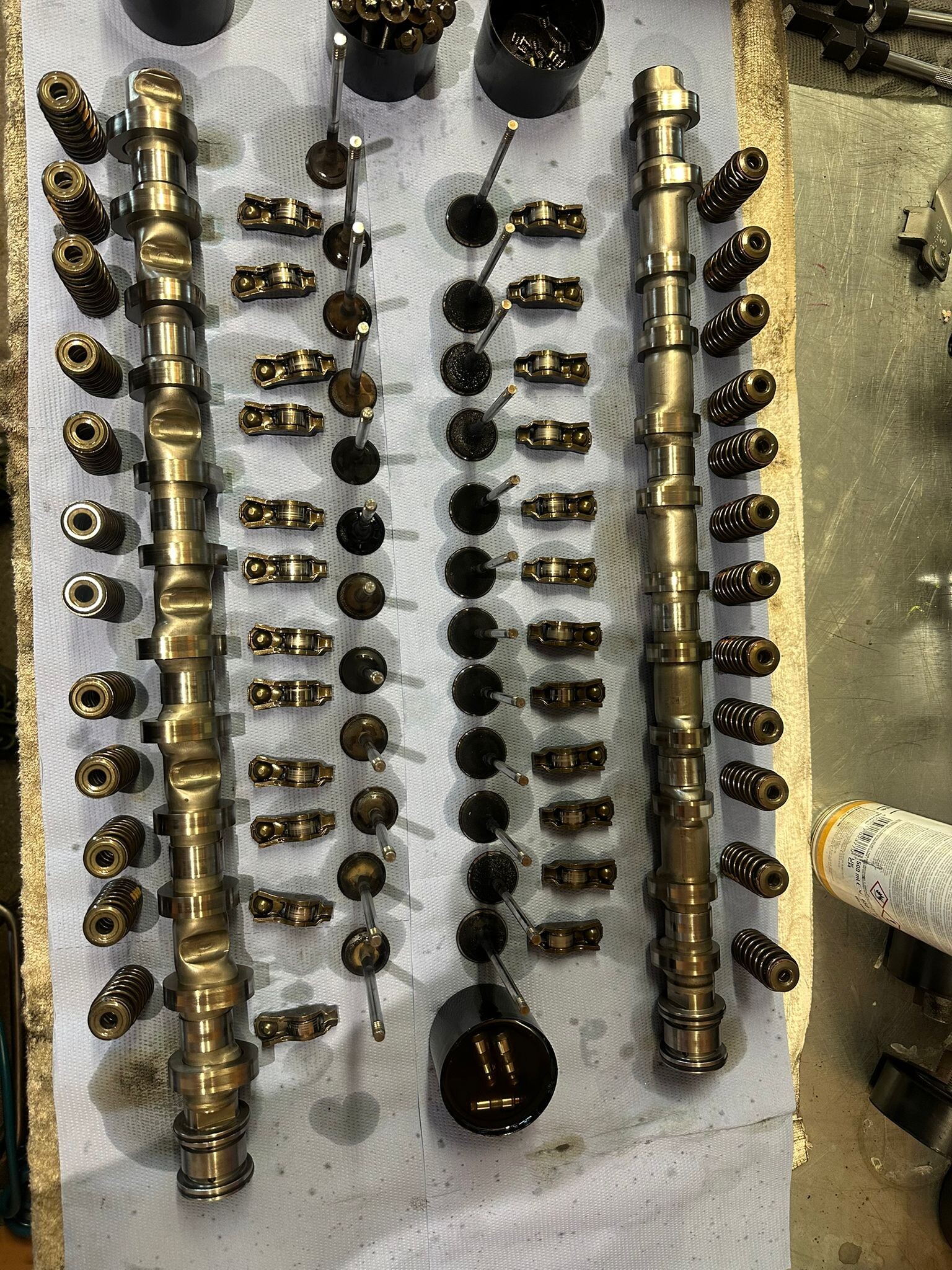

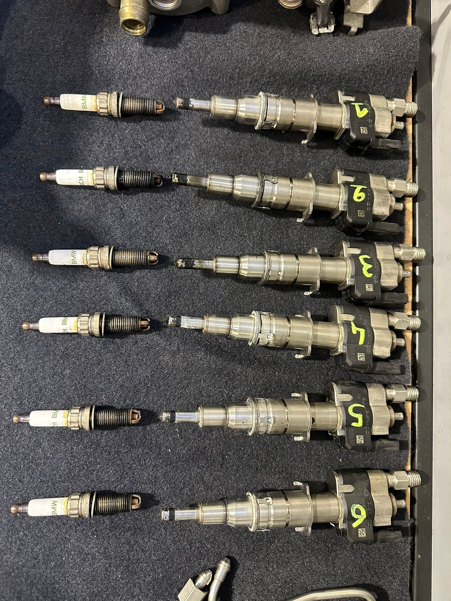

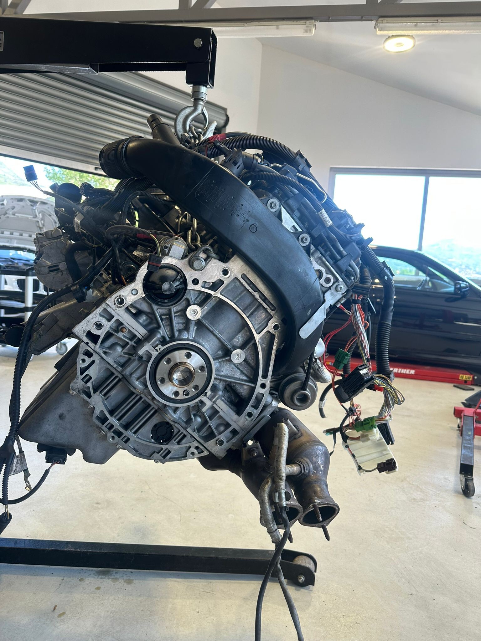

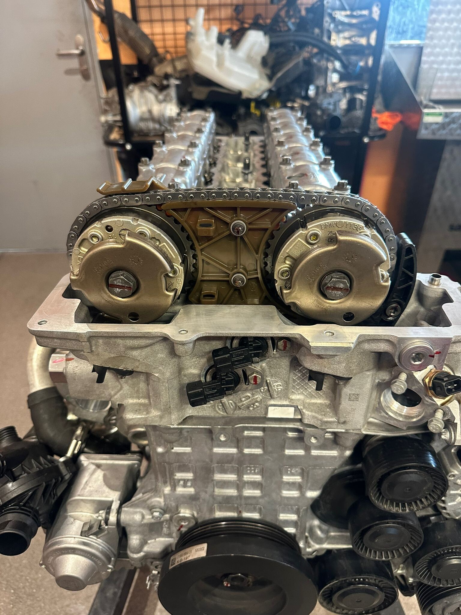

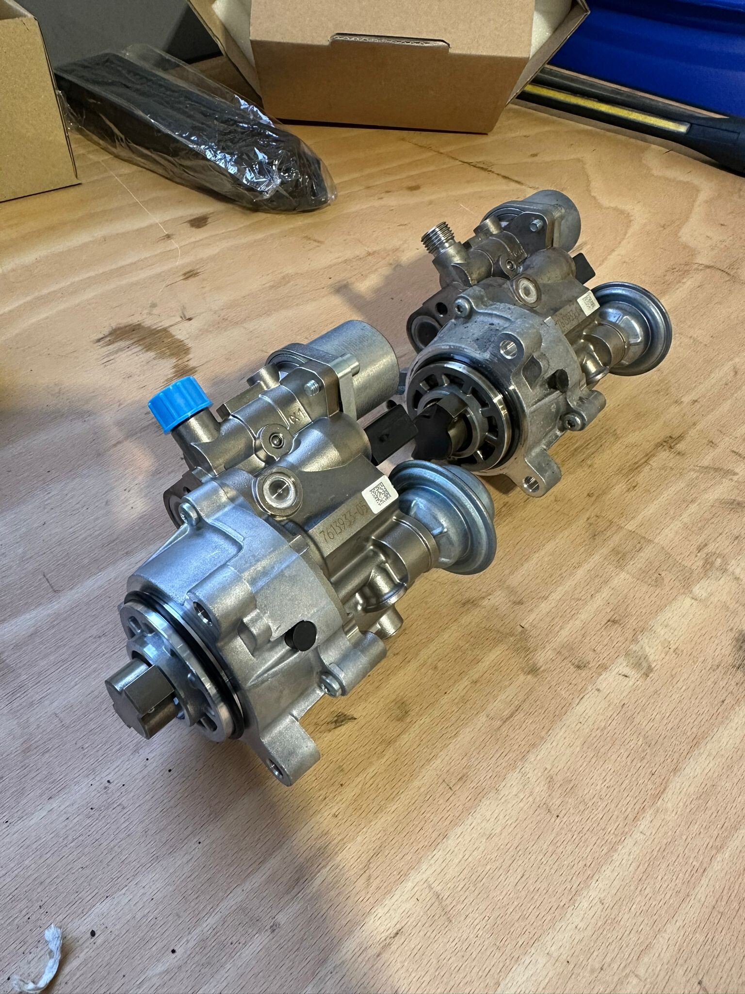

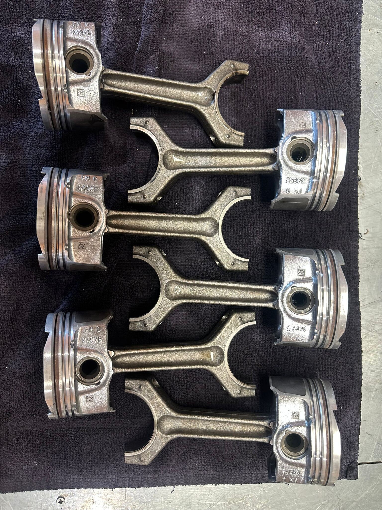

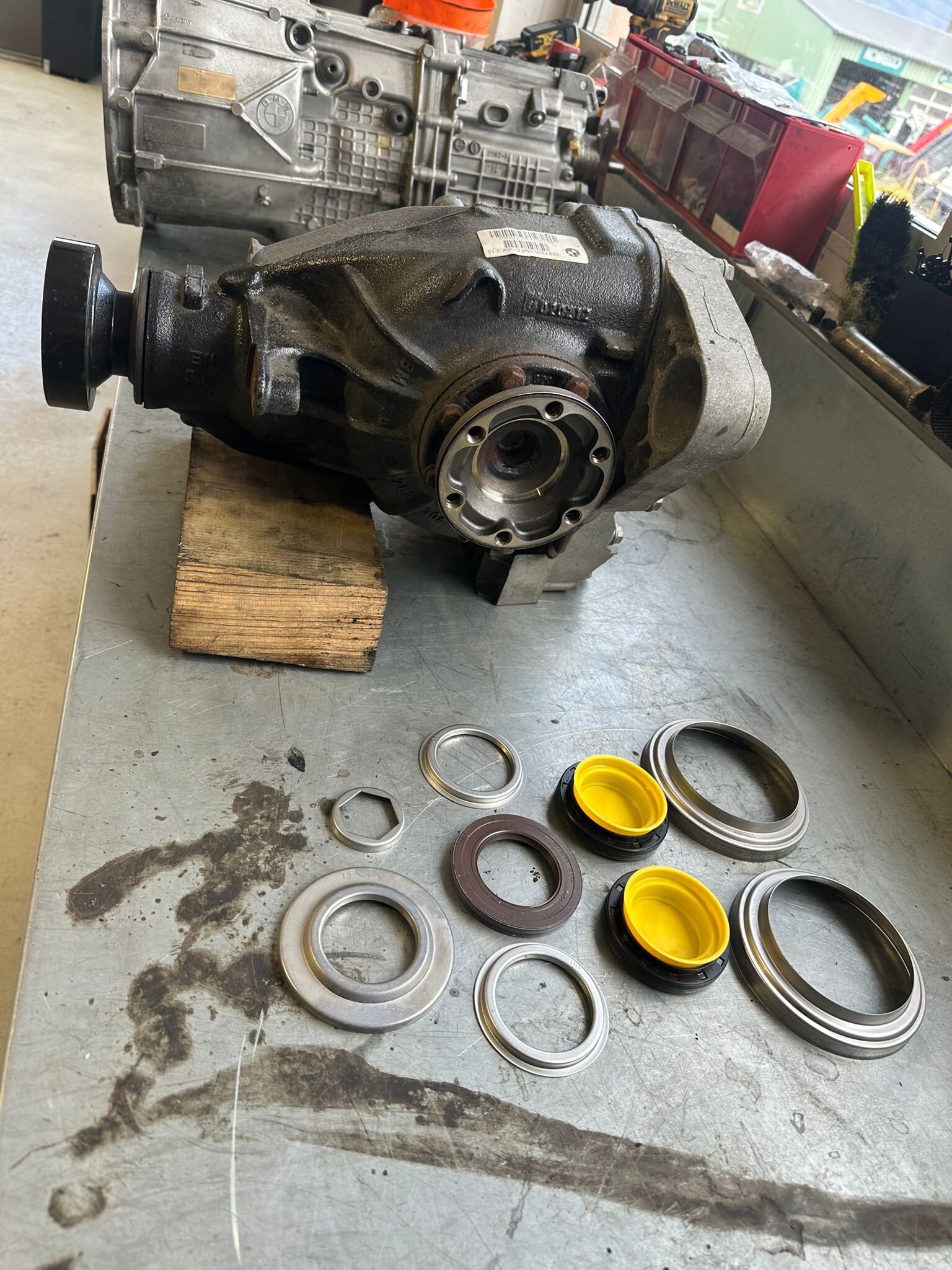

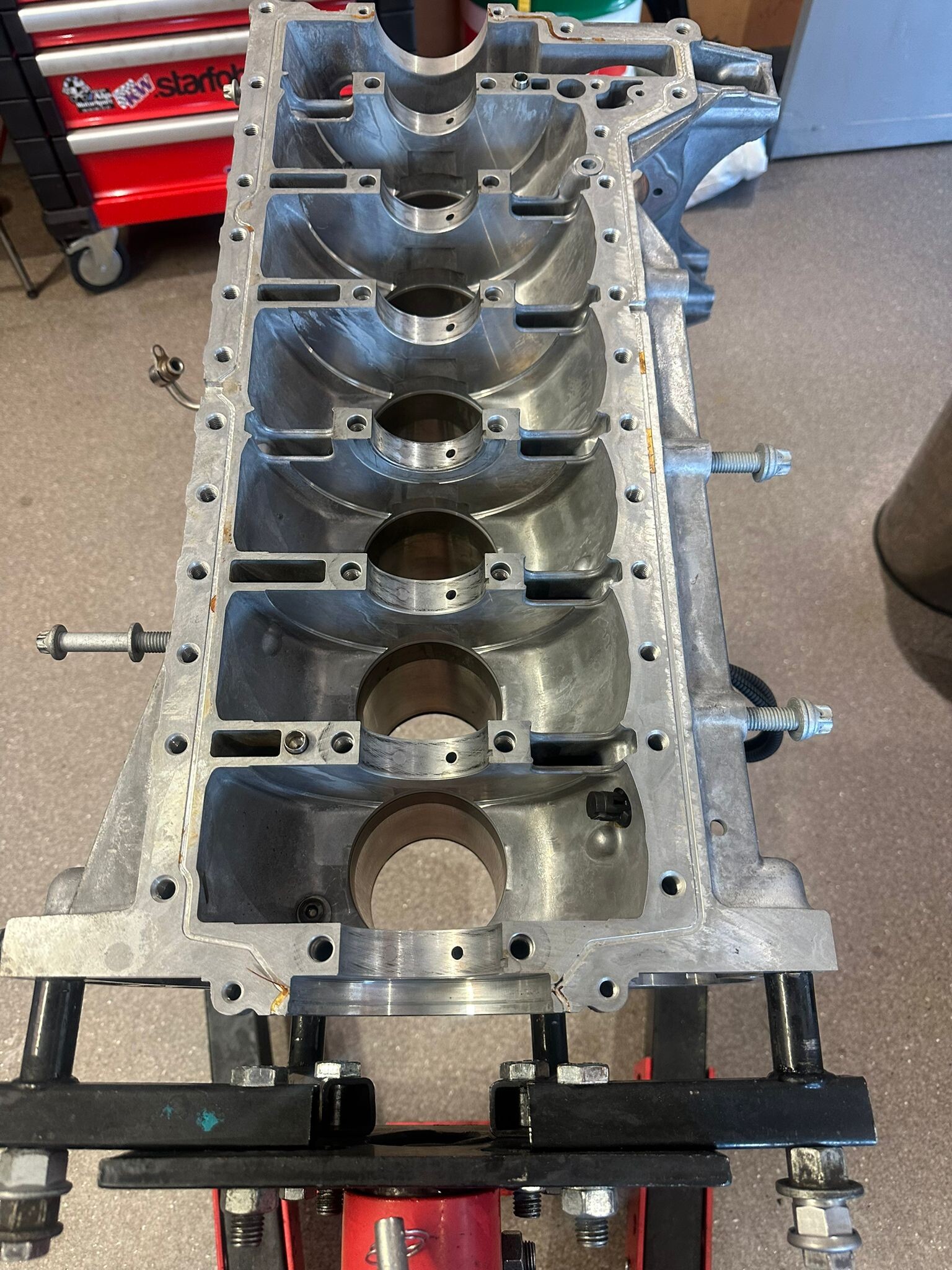

En attendant je vous mets quelques photos du travail (d’orfèvre) d'AMS (les photos sont dans l'ordre inverse chronologique je n'arrive pas à le modifier):
PHOTO-2025-06-13-14-53-338.thumb.jpg.c11ad6124ddfd771254919f712668663.jpgPHOTO-2025-06-13-14-53-33.thumb.jpg.895d962da066a3455aacf15ea706995f.jpgPHOTO-2025-06-13-14-53-324.thumb.jpg.5f7ca61def76f29cc8b950267df5c18a.jpgPHOTO-2025-06-13-14-53-194.thumb.jpg.23174f7516362ebeab0c5fae1ff1cbb0.jpgPHOTO-2025-06-13-14-53-073.thumb.jpg.5208c036d91953620f12a917daed9ce2.jpgPHOTO-2025-06-13-14-53-06.thumb.jpg.44d2742fe494d61e6755a389c1dfb5f2.jpgPHOTO-2025-06-13-14-52-4412.thumb.jpg.7953699a64ee1ebb66327813f9c240dd.jpgPHOTO-2025-06-13-14-52-448.thumb.jpg.beb1e065bad69415714298f08baf139c.jpgPHOTO-2025-06-13-14-52-444.thumb.jpg.8d16e5bfa71e36af818c9efeba542cbe.jpgPHOTO-2025-06-13-14-52-4312.thumb.jpg.0cc3d0344fc0422cd22ae1a1e1437663.jpgPHOTO-2025-06-13-14-52-439.thumb.jpg.18364c6b41beeba8303016c8cd627df5.jpgPHOTO-2025-06-13-14-52-437.thumb.jpg.e8a644963194f836248d7d340d6384e6.jpgPHOTO-2025-06-13-14-52-43.thumb.jpg.1c5f89957caeb9b78afa5daaf962308a.jpgPHOTO-2025-06-13-14-52-2612.thumb.jpg.10f24abcc5f43d0b5b502a856142092c.jpgPHOTO-2025-06-13-14-52-265.thumb.jpg.1fc2f23d8a2a3a66381eb4107d5bcb74.jpg
Tu as raison ça semble vraiment être un travail d'orfèvre 😍
il y a 14 minutes, teva a dit :
Et encore je ne mets pas les vidéos ni les 70 autres photos....C'est plutôt transparent comme travail.
il y a 50 minutes, RICOfr a dit :
Nous, photos et vidéos, on aime bien ça 😈

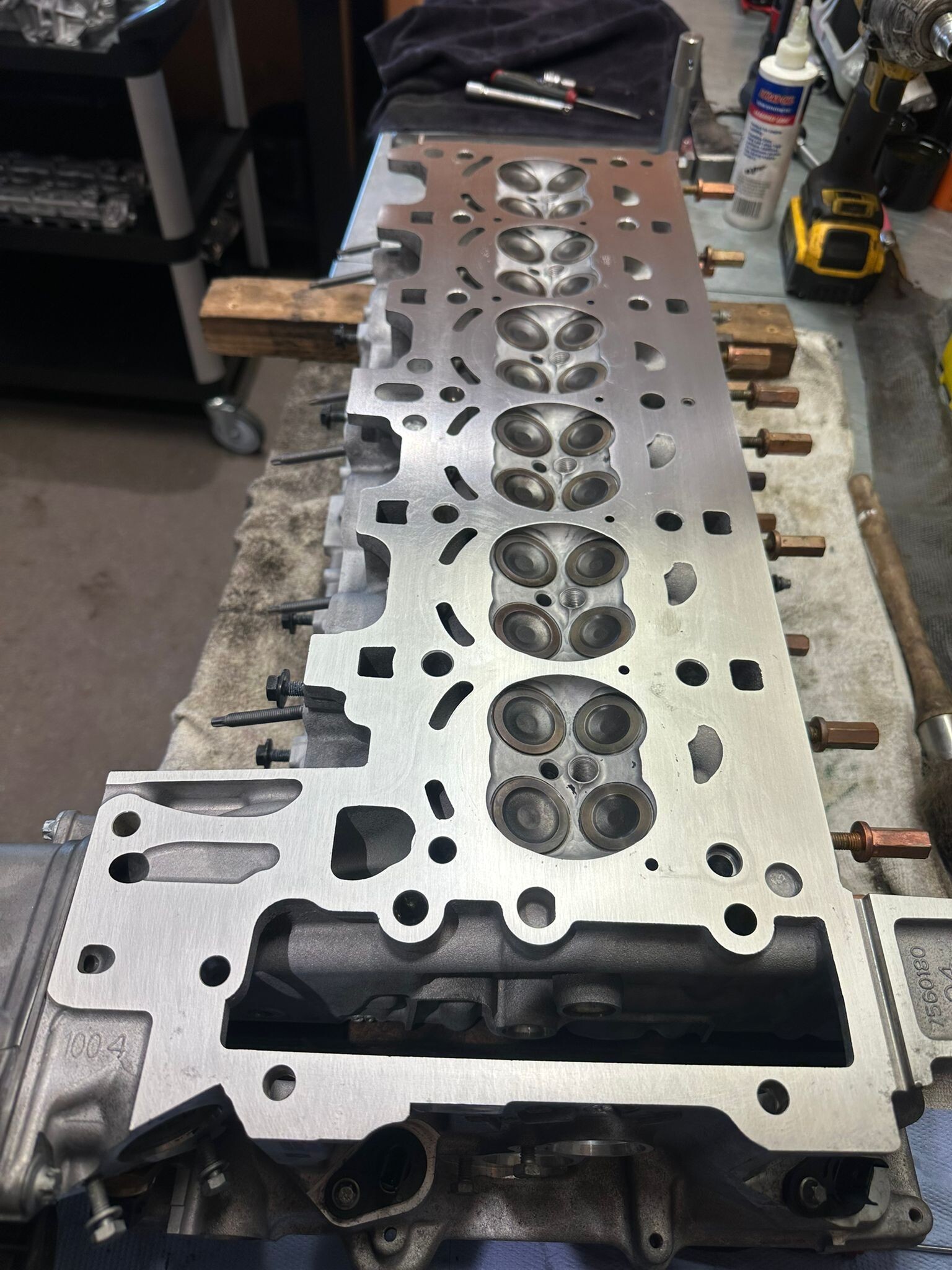

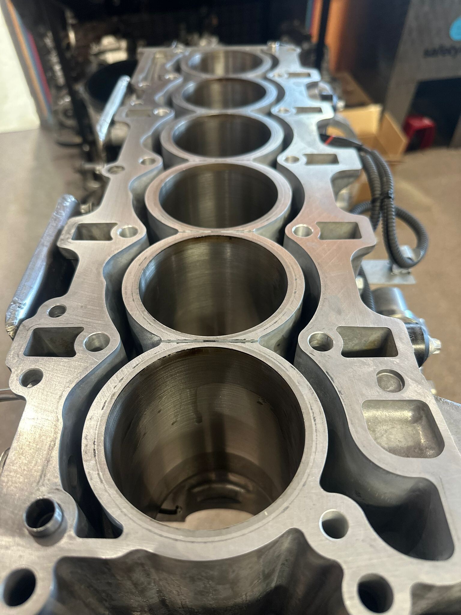

Alors j'en ajoute un peu.

Ce doit être un grand plaisir de pouvoir enfin tourner la clé et repartir avec sérénité. Les photos retranscrivent bien l'ampleur du travail effectué et la minutie nécessaire à ce type d'intervention. Perso, je suis toujours bluffé par l'esthétique des pièces mécaniques d'un moteur.

Non c'est de la 5W30 motul XCLEAN classique. le fait est que c'est plutôt un demi rodage vu que les pistions n'ont pas été changé, le bloc non plus et le haut moteur non plus. Seul l'embiellage et le vilebrequin avec les paliers et coussinets.
Je vous ferai une photo de l'huile après 1500km.
