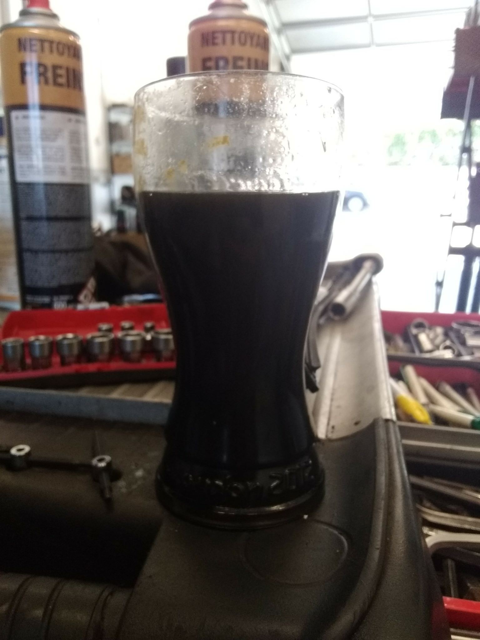

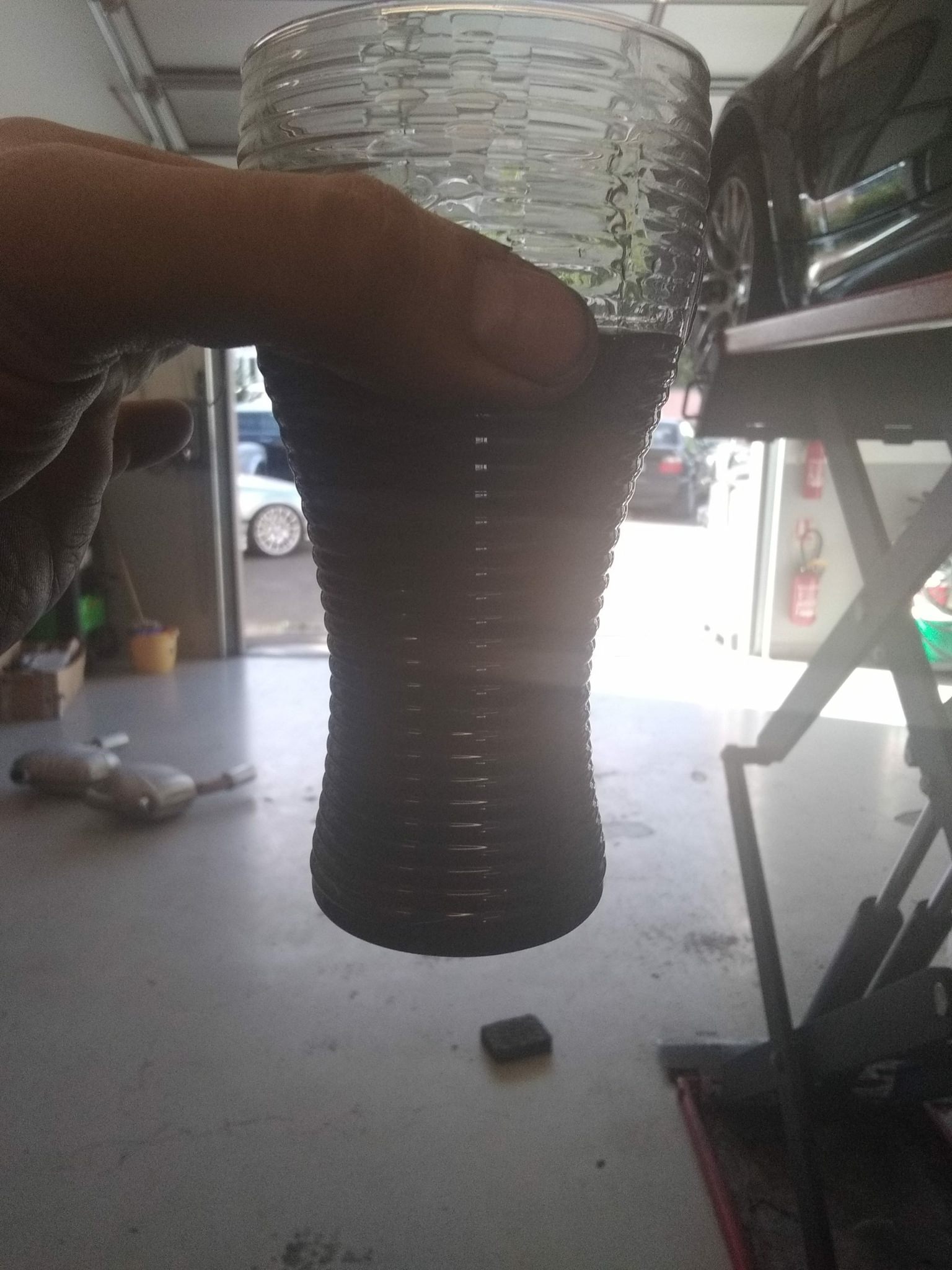

 Comme je ne vais plus pouvoir conduire d'ici Janvier ou Février (opération du poignet), j'ai anticipé l'entretien de fin d'année.
Sur conseils de membres je suis allé à GAP chez AMS. Petit garage de passionnées et le moins que l'on puisse dire c'est que je n'ai pas été déçu.
Accueil au top et très patient. Ils m'ont envoyé des photos de toutes les étapes de l'entretien et lors de la récupération du véhicule ils me l'ont mise sur le pont pour que je puisse tout voir par moi même.
J'ai fait:
-vidange moteur
- vidange boîte
- vidange pont
- vidange liquide de refroidissement
- contrôle complet du véhicule avec fiche de suivi d'usure
- analyse d'huile moteur
- mise à jour GPS
- installation thermostat BMS ( merci @Arnaud07)
- vérif des éventuelles codes erreurs
Bref la voiture est impeccable pas une anomalie ni bruit suspect. Par contre il était temps de vidanger la boîte et le pont voir photo.?
Le thermostat m'a fait gagner 10-15 degrés ce qui est top pour le moteur.
Je conseille vraiment cette adresse car ce sont d'authentiques passionnés et vraiment à l'écoute et surtout très méticuleux.

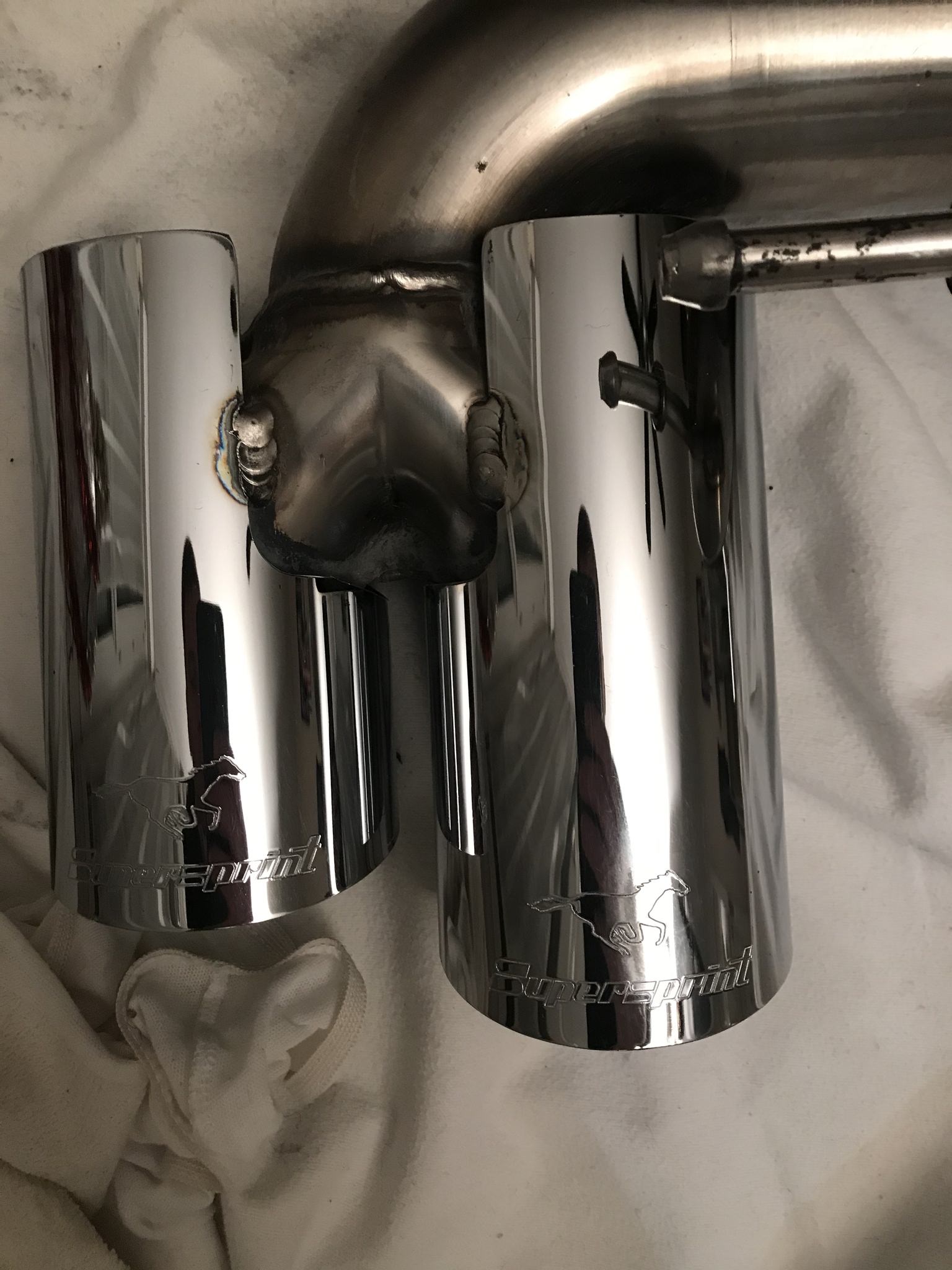

Le papa Noël a pensé à la petite:
- ligne complète SUPERSPRINT (sur DP d'origine)
- Embrayage SACHS race
- Échangeur Wagner EVO1 (en arrivage)
Merci @juco2 pour la vigie sur Leboncoin ?
C'est quel modèle de Supersprint? Tu as pris la ligne complète?
Il y a 1 heure, akromax a dit :
Salut @akromax, c'est un supersprint RACE pour le silencieux (046206), le tube central en Y (985913) et les 2 tubes avant (980912). Je garde mes downpipe origine.
Hehe de bonnes upgrades en prévision !
