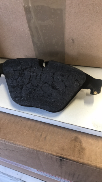

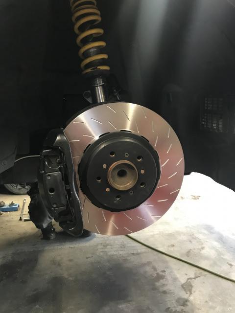

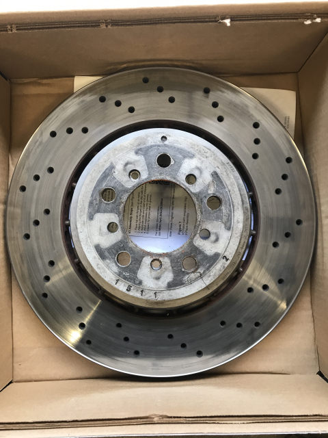

Voilà aujourd'hui c'était Brakes day.
Remplacement des disques d'origines avant et plaquette avant par:
- PFV v3
- plaquettes PFC11
- liquide endless SRF650
Les disques étaient d'origines et les pagid que j'ai montée il y a deux ans les ont rincées définitivement. On voit de plus que les PAGID ont pris chères en températures. C'est pas glacé mais il va falloir que je les ponce en croix pour retirer les couches atteintes. En épaisseur elles sont quasi neuve, ça me servira en spare parts quand les PFC seront nazes.
Rodage sans souci avec :
- 5 freinages de 80 à 50
- 5 freinages de 110 à 60
- 3 freinages de 160-200 à 50 sans déclencher l'ABS
Pas de vibration et l'aspect semble pas mal. A confirmer sur circuit fin Avril.

Bon bin du coup retour plus rapide que prévu car ce matin @juco2 allait au circuit du Laquais et je ne pouvais pas le laisser tout seul le petit.
Première surprise j'ai pu y tourné alors qu'au téléphone le gars du circuit m'avait dit que c'était mort avec une 1M en ligne supersprint.
Deuxième surprise le freinage. Incroyable la différence avec les pagid RSL sur disque oem, je ne pensais pas que ça allait être aussi différent. Aucune vibration même après plusieurs sessions, puissance de freinage conséquente, a vrai dire pas beaucoup mieux qu'avant.....mais là ça ne dure pas 4 tours.
Un détail mais après une session j'ai mesuré les températures des disques sur la M3 de @juco2en config stock et les miens et il y avait plus de 110 degrés d'écart!
Je suis incapable par contre de ressentir la différence de poids (a priori 2-3 kg en tout).
Le liquide maintenant, il faut bien faire gaffe à froid (il faisait 2 degrés) car la pédale est assez molle, et puis après quelques gros freinage c'est impeccable et ça ne bouge pas tours après tours.
Bilan, le gars d'askaparts avait raison les disques ça change tout et choisir un bon combo ça change la vie. Je verrai fin Avril à Magny cours avec le trackday du club si c'est aussi bien sur un circuit bien plus rapide mais c'est du tout bon.
