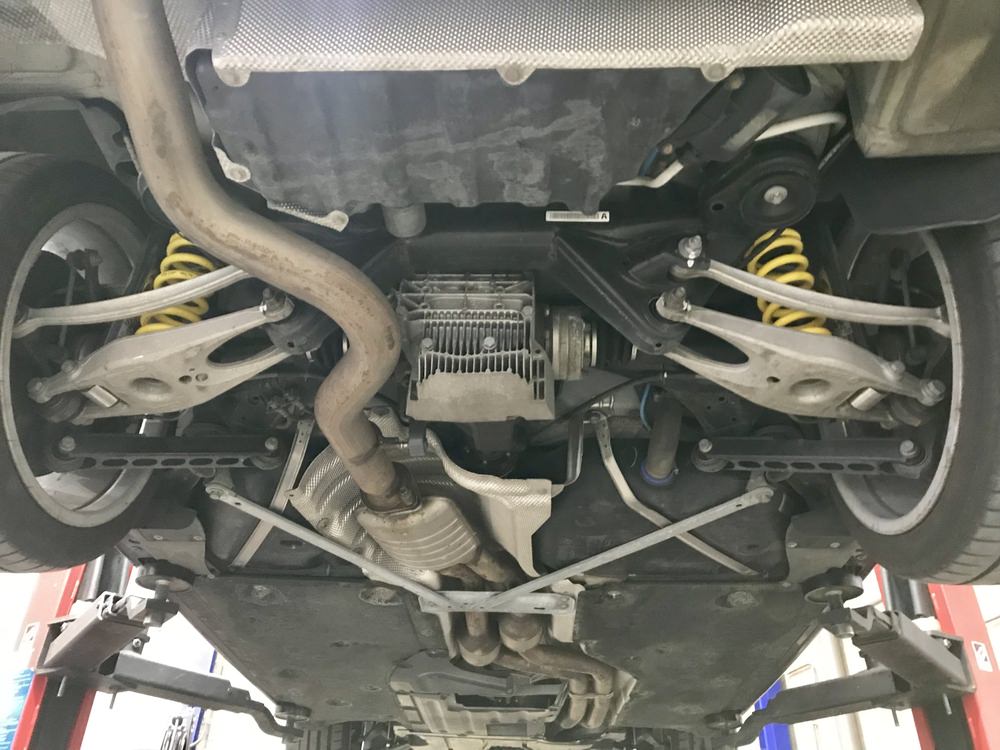

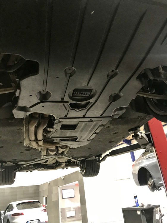

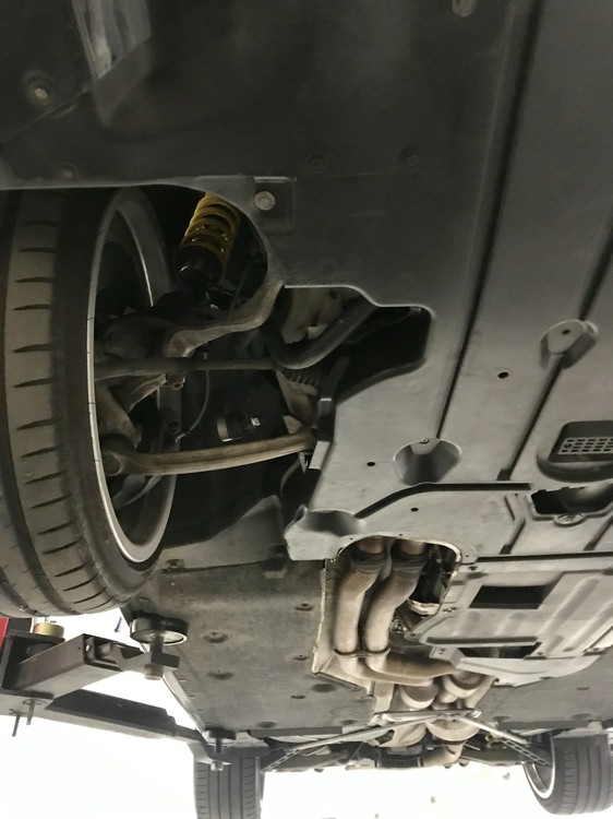

RICOfr Posté(e) le 15 mai 2019 Auteur Signaler Partager Posté(e) le 15 mai 2019 Au passage quelques photos des dessous de la dame. ? 2 Lien vers le commentaire Partager sur d’autres sites Plus d'options de partage...

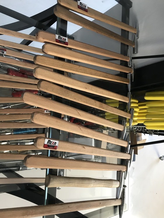

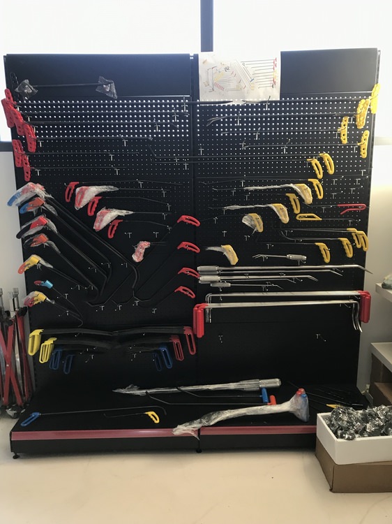

RICOfr Posté(e) le 15 mai 2019 Auteur Signaler Partager Posté(e) le 15 mai 2019 Une bonne rencontre hier. La voiture avait un petit défaut de carrosserie sur l'arrête du passage de roue arrière gauche. Le précédent propriétaire avait consulté un débosseleur qui était sceptique sur la possibilité de le réparer. J'ai demandé à mon carrossier qui m'a dit la même chose. Sauf bien sur à mastiquer et à repeindre toute la ceinture de caisse... Évidemment c'était pas envisageable. Il me donne tout de même les coordonnées d'un très bon débosseleur. Je l'appelle et je m'y rends. Déjà l'atelier clinique et super chouette. Ensuite le pédigrée du gars. Il a fait du débosselage pour les constructeurs auto pour les voitures neuves grêlées sur les parcs géant. J'ai vu des photos c'est impressionnant. Ensuite il est demandé dans pleins de pays (USA, Afrique du Sud, Corée etc..) avec son équipe pour débosseler des dizaines de voitures. Ensuite il a décidé de monter sa boîte et il crée et fabrique ses outils de débosselage et les vends. Bref il regarde la bosse et me dit aucun souci. J'insiste en lui disant que je suis maniaque et il me dit je vous assure que ce sera parfait. Il me prête une voiture, je vais au sport et je reviens 1h30 après (bien stressé). Et je la vois dehors....je fonce pour voir et là, plus rien mais j'ai cru qu'il avait changé l'aile. On voit juste la retouche de peinture que l'ancien propriétaire avait fait (ça partira après le detailing). Bilan 70€ et la voiture voit son seul défaut de carrosserie supprimé. En bonus je l'emmène faire un tour et lui me propose d'essayer sa nouvelle voiture....une TESLA MODEL 3 DUAL MOTOR.... ça pousse méchant. Quelques photos de l'atelier et de la tesla. 1 Lien vers le commentaire Partager sur d’autres sites Plus d'options de partage...
