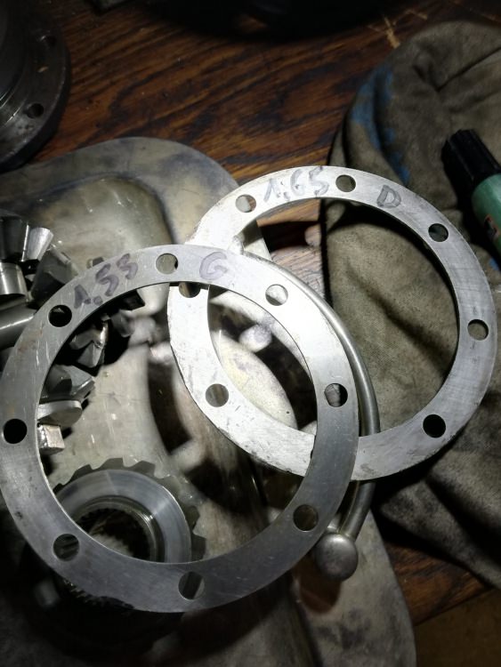

Je suis en pleine réfection du train arrière de ma M3 et je recherche des rondelles de calage (voir photo) afin de régler le jeu entre dent de mon pont.
Une fois terminé, je ferais un compte rendu complet avec photos du remplacement des silent blocks, soudure de renfort châssis, rattrapage jeu autobloquant et jeu couronne.
En attendant je ne trouve pas de Références pour les rondelles de calage entre-dents du pont.
Si quelq'un a une référence ou un revendeur , je suis preneur.
Merci d'avance.

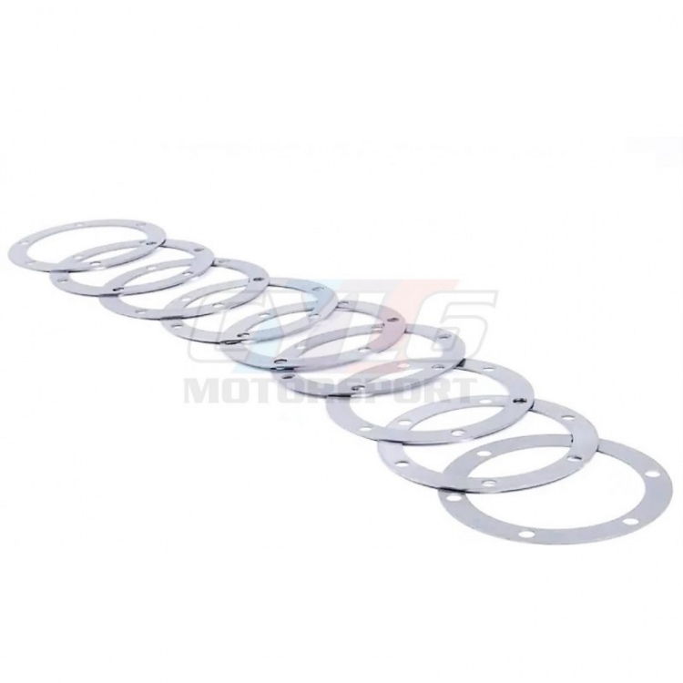

je viens d'en commander sur cyl6 qui vont sur M3 E36 mais elles sont plus petites et en 6 trous comme les E30.
il n'y a rien sur eom, j'en perds mon latin.
comment_961312
Ah ok merci. donc seulement en 3.2l sur E36.
