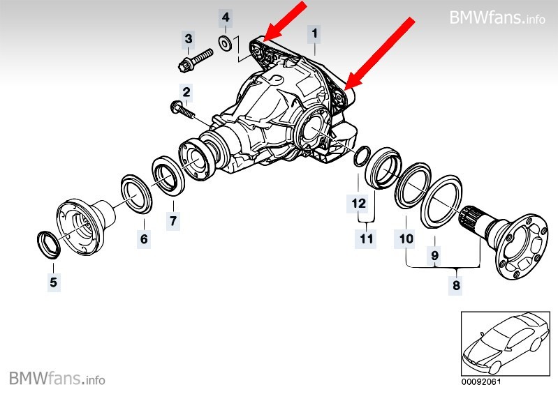

Après de multiples recherches ici et ailleurs, je ne trouve pas ce qu'il faut comme schéma ou tuto pour le changement du couple conique sur une M3 E36 3.2, les sujets traitent de 3.0 et ce n'est pas la même configuration de pont...

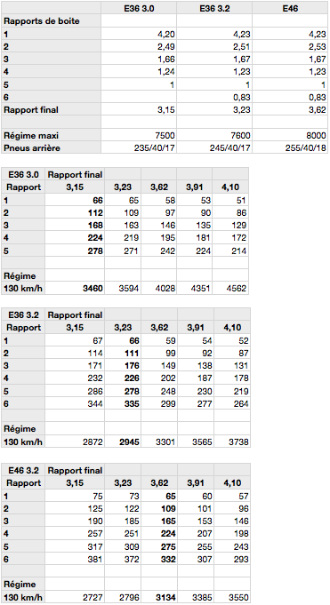

J'ai opté pour une démultiplication plus courte en 3.62 (au lieu de 3.23 d'origine), ce qui me semble être un bon compromis. La pièce étant en ma possession, il me faut fournir un maximum d'explications à mon garagiste préféré (pas spécialiste BMW, mais il est passionné d'anciennes et c'est un ami) pour qu'il puisse faire les travaux aisément.

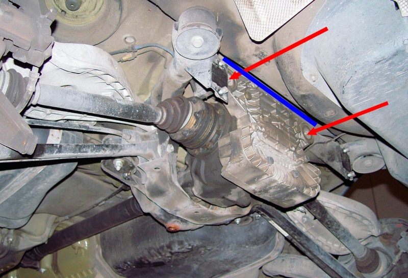

J'ai trouvé ces infos pour le démontage du pont arrière, si vous avez des informations complémentaires ou la marche à suivre je suis preneur !
Pour ceux que ça intéresse, voici le tableau récapitulatif des Vmax théoriques sur chaque rapport selon votre choix de couple conique

tu dois pouvoir trouver mieux en fouillant...mais il y a le plus important.
Les couples de serrage, etc sont aussi dedans. ?
