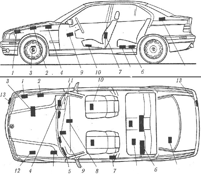

le contrôleur que je connais bien, me parle d'une plaque vin collée dans le compartiment moteur?
est ce que ça parle à quelqu'un??:-?

Oui en général sur le passage de roue avant droit de couleur noire
de ce genre à droite

si je voit bien ce serait sur le montant de porte chauffeur!
sur la mienne (berline) il n'y a que l'étiquette, à mi hauteur du montant, pour la pression des pneus!
peut être que Gabs qui a une berline aussi pourras m'éclairer .

Tu as une plaque collée ou rivetée (dépend de l'année) à côté de la borne + de câblage à droite dans le compartiment moteur, et tu as le VIN frappé direct sur la caisse devant le bras d’essuie glace D, au travers de la baie de pare brise. Il y en a d'autres par ci par là... sous la banquette arr par ex.
Numéro 2 et 4 sur la photo ?
