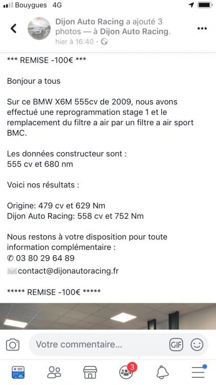

Un peu étrange cette histoire non ? 70 de moins ça me parait gros je trouve !
Avis aux possesseurs ?
