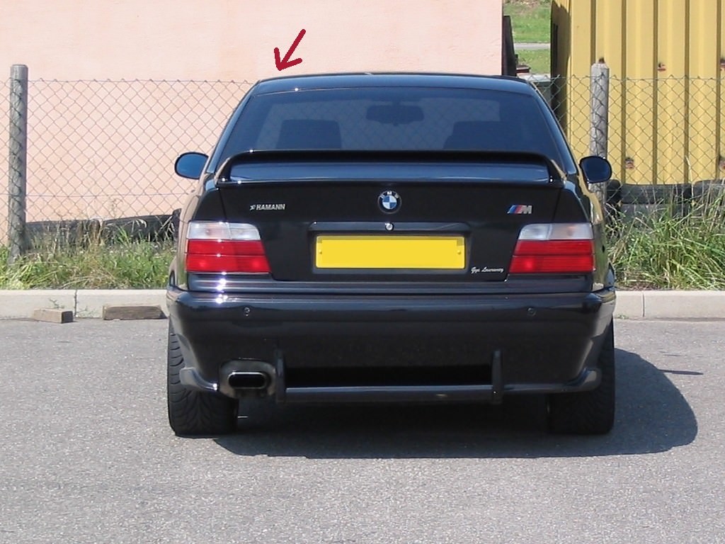

Voila, je me suis un peu enerve pour une raison X sur le parking d'un resto et j'ai file un coup de poing sur ce que je trouvais....a savoir ma M.
J'ai tape dans l'armature de la voiture et cette dernière c'est tordue sous le choc. Ma question est si il serait possible pour un carrossier pro de rattrapper cela sans mastique a cet endroit la, mais par aspiration, vu que la peinture est encore la ?
Merci de vos conseils.

comment_72053
[96153
à cet endroit là je suis sur que la ventouse ne sera pas tres utile car c est trop rigide,quand aux debosseleurs sans peinture je pense qu ils ne pouront rien pour toi,ils travaillent sur des impacts de grèle ou de caddies et pas sur des chocs aussi importants :-?
ps:je suis carrossier depuis 19 ans et actuellement je travaille avec une societé hollandaise de debossellage sans peinture :shock:
Ah bon :lol: .
Effectivement, avec toi on peut pas mieux tomber.
C'est vrai que c'est rigide a cet endroit. Honnetement, j'etais pas parti non plus pour fracasser ma caisse a la base, je pensais que ca aurait mieux resiste.

comment_72189
Bon en effet à cet endroit c'est trés chiant.......t'aurai mieux fait de taper sur la porte... :-?
Je suis débosseleur.
On voit pas super bien la bosse mais elle doit faire 4 ou 5 cm de diamétre c ça ?
Le probléme de cet endroit est que générallement il y'a une (ou plusieurs )doublures c à dire qu'il y'a 2 épaisseurs de toles l'une au dessus de l'autre et donc comme en debosselage on doit repousser de l'intérieur ;là on ne peut pas.(c beaucoup plus accessible sur des "petites "autos style 206,106,twingo mais sur des allemandes ... :shock: )
Il y'a 3 solutions:
-faut démonter la garniture intérieure et regarder s'il y'a en effet une doublure et si non c peut etre faisable (j'ai des doutes....)
-on a un systéme de colle (ce sont des petites ventouses que l'on installe avec de la colle et l'on tire cette ventouse):le soucis c'est que c'est efficace à cet endroit sur de la toute petite bosse....mais là.....???
-méthode traditionnelle :mastic + peinture...
si tu désires d'autres renseignement... :lol:
