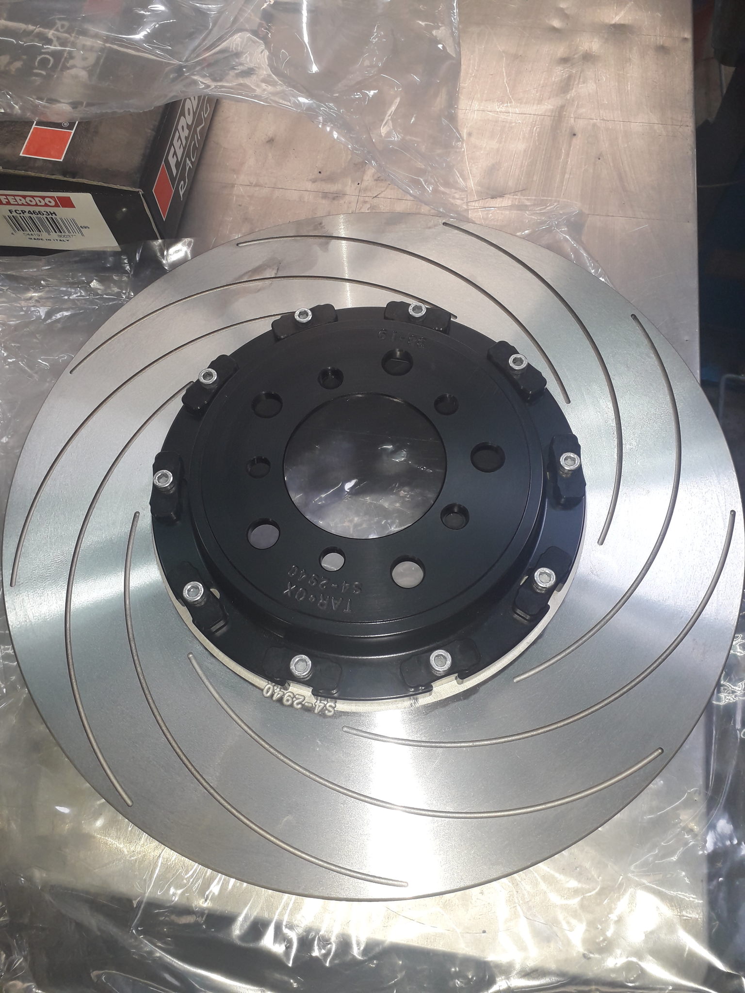

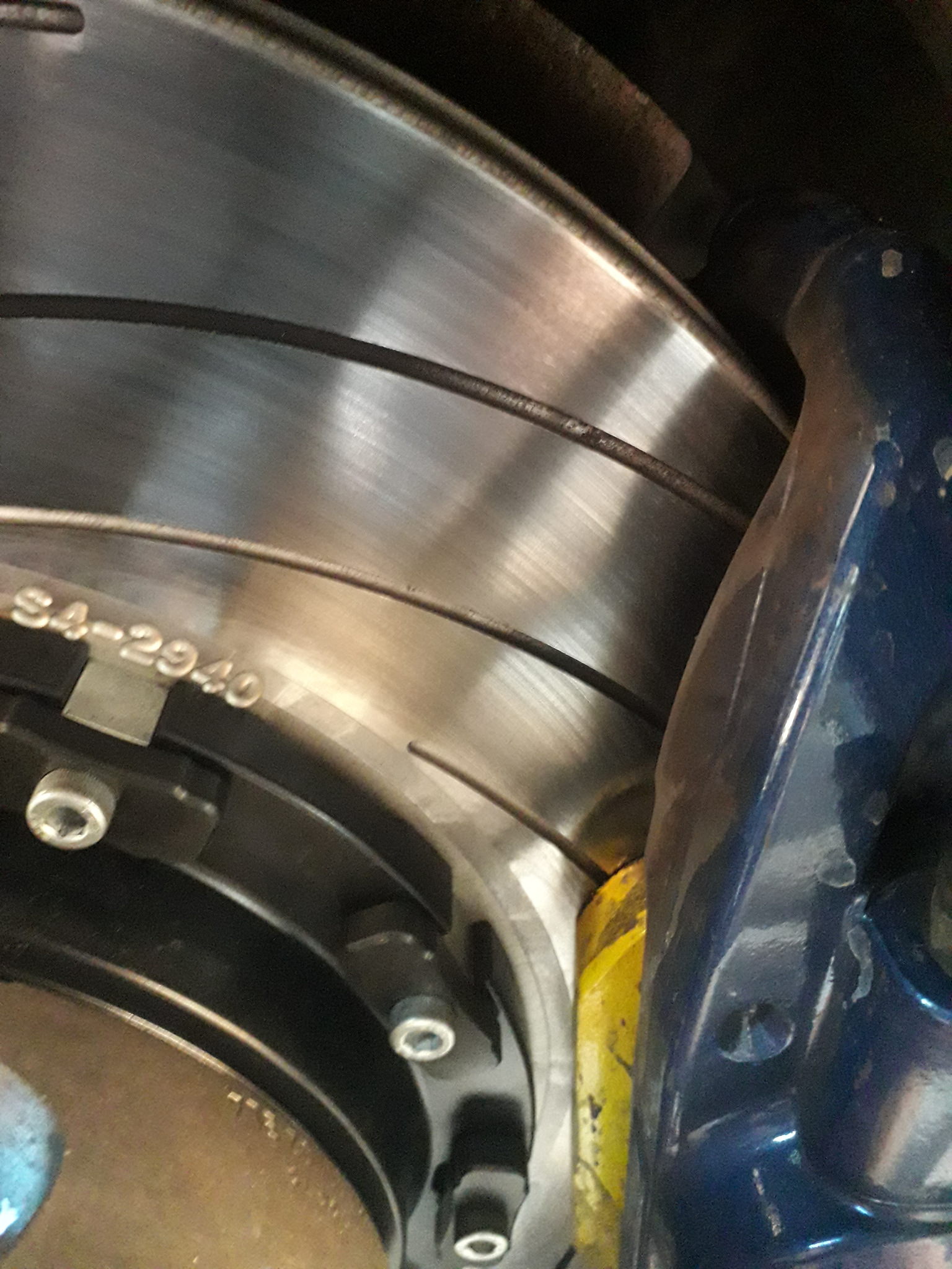

Cet hiver j en ai profité pour faire la vidange filtre. Une petite géo. Et optimiser les freins: j ai monté les plaquettes ar ds2500 que j avais déjà acheté. Mis 6 durites aviation goodridge avec du rbf600 et des disques tarox sur bol alu flottant avec des pagid rs29 à l avant.
Petite photo en cours de rodage:
Alors ton ressenti ? Tu as eu le temps de faire une sortie entre cet hiver et le confinement actuel ?
Bravo elle est superbe
J ai pas encore testé sur piste. Mais sur route, ça mord carrément mieux. La pédale est un peu plus dur et s enfonce légèrement moins et j ai moins besoin d appuyer sur la pédale.
