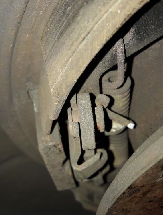

Bonjour à tous,
Sur la 3L de 1994, le levier qui sert à écarter les mâchoires du frein à main (ref ETK: 34 41 6868624, ) est endommagé (photo jointe). Il fonctionne mais l'écartement des mâchoires ne se fait pas correctement et parfois les mâchoires restent écartées (...). Que faut-il faire pour démonter cette pièce ? déposer tout le kit (ressorts et mâchoires) ? Je ne sais pas trop comment faire. L'accessibilité est limitée par le moyeu.
Merci d'avance pour vos conseils

Bon résolu, j'ai tout démonté, pièce commandée hier, reçue aujourd'hui, remontée.
