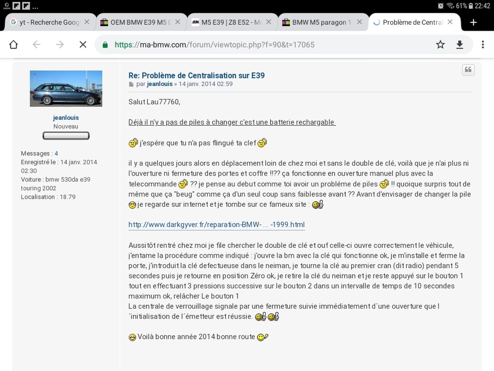

J'ais eu un soucis avec mon touring il y a peu de temps. Plus de sièges mémoire, plus de centralisation, plus de vitres électriques non plus.
J'ai suivi un tuto de reprogrammation sur you tube, avec la clef seulement et tout est rentrer dans l'ordre.
Si ça peut t'aider, j'essaye de retrouver cette vidéo.
Voilà la procédure que j'avais suivi, c'est plus parlant en vidéo. Mais je ne l'ai pas retrouvée.
