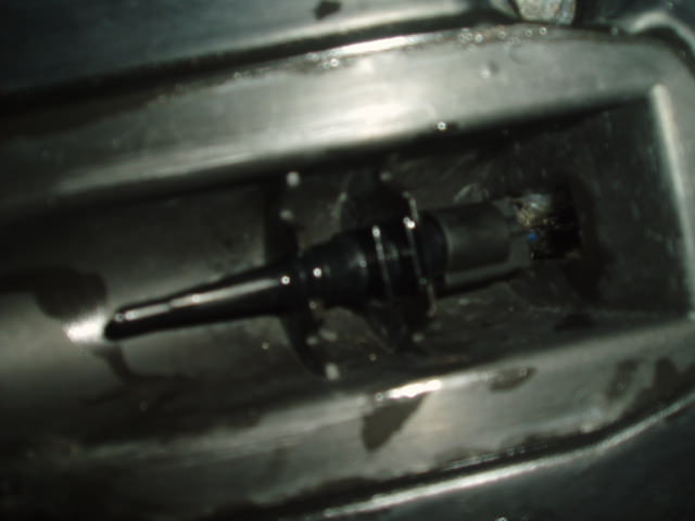

Quelqu'un saurait il ou se trouve le capteur de temp extérieur ?
En effet, au ralenti, l'afficheur de la temp extérieur augmente, augmente ...mais par contre la température du LDR n'augmente pas ...
Bonjour BMaous, ca faisiat un petit bout temps. J'ai appris que tu participais au Ring...C'est cool surtout pour KawaH2 et pour que vous representiez la M5 Force (non mais :) ).
Sinon pour ta question de la localisation de la sonde, elle se trouve si je ne m'abuse, au niveau avant droit en dessous du par-chocs. Au niveau de la protection (le gros bloc plastique) juste en dessous du par-chocs à droite, il doit y avoir un trou avec une petite tige dedans (c'est la sonde). J'ai decouvert ca par hazard en scratchant le bloc plastique contre un trotoir :twisted:
???? n'importe quand? combien de temps au ralenti? (je n'ai jamais remarqué ca chez moi)
pour la sonde c'est ça (à l'emplacement indiqué par Fates) :713_1128459327.jpg

Merci déjà pour la photo, c'est vrai que c'est toujours mieux d'illustrer (mais on dirait que t'as toujours ton APN et ton M5 sous la main, quel paparazzi... :lol: )
