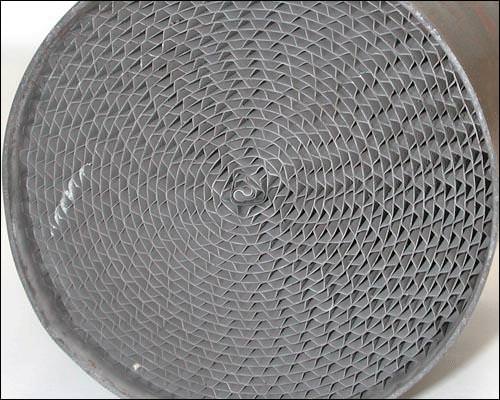

d'accord sur sur le principe d'une décatalysation totale, mais pour la M5 qui a des sondes avant/après cat, il faut de grosses modifications au niveau de l'ecu et une remise en place simple pour le controle ne doit pas etre evidente?
toi qui a déja ouvert un cat, comment c'est foutu à l'intérieur? j'ai regardé dans les miens par les 2 bouts, c'est comme sur la photo des cats super sprint, c'est comme ça sur toute la longueur?

a M3RS2:
d'accord sur sur le principe d'une décatalysation totale, mais pour la M5 qui a des sondes avant/après cat, il faut de grosses modifications au niveau de l'ecu et une remise en place simple pour le controle ne doit pas etre evidente??
Oui c'est sûr, je ne pense pas que tu veuilles faire de ton moteur un moteur de course, alors peut-être pas très utlile d'aller si loin.:ptdr:
Alors d'habitude je les supprime les catas et je les jette.....je ne les ouvre pas !! :lol:
Bien sûr que j'ai déjà vu intérieur d'un cata et c'est bien comme sur ta photo......très bouché...... ;-):(:lol:
