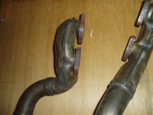

Posté(e) le 12 octobre 200520 a comment_79345 puissance augmentée mais surement atteinte plus bas dans les tours avec d'autres ACC je ne pense pas, elle sera surement un peu plus pointue vos estimations de gains me semblent cohérentes, j'aurais tendance à rajouter au moins 5/10 CV pour l'échappement et à laisser 5CV pour le CAI/isolation une vue des collecteurs pour appuyer mes propos: Signaler
Posté(e) le 12 octobre 200520 a Auteur comment_79349 C'est pas beau les photos (Je parle evidemment du sujet photographié!!). Oui sinon c'est vrai que c'est les 70/75ch que je visent, comme Hartge, mais il est vrai que j'attends peut etre un peu plus de la ligne d'échappement mais sachant que je vais garder les CATs (origines - mais ca serait dommage - ou supersprint) ca reste à voir. Signaler

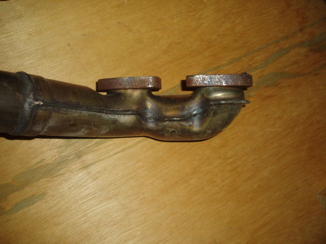

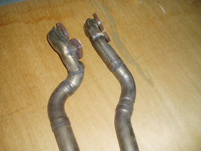

Posté(e) le 12 octobre 200520 a comment_79365 comme je vois que tu es sensible aux belles choses, je ne résiste pas à mettre encore quelques vue de cette magnifique pièce d'orfevrerie (devrais-je dire de plomberie ?? ) Signaler
Posté(e) le 12 octobre 200520 a comment_79376 Tu as refait l'ecoulement des eaux usées chez toi???? Signaler

Posté(e) le 12 octobre 200520 a comment_79386 je ne saisis pas parfaitement, tu veux dire la longueur des tubulures?, de la culasse au cat? (j'ai pas tout cassé, ce sont juste des photos que j'ai) Signaler
Posté(e) le 12 octobre 200520 a Auteur comment_79391 En fait la longueur de delà à delà En un mot si les gaz de droite parcourt le même chemin que ceux de gauche ! Bon d'accord en fait tout ce joue au niveau des collecteurs Signaler
Posté(e) le 12 octobre 200520 a comment_79401 c'est parfaitement symétrique à partir de l'entrée des cats. Avant, les collecteurs droit et gauches n'ont pas la même longueur ni la même forme, chaque cylindre a un chemin différent (longueur, coude etc) quand on voit la photo, c'est le coté droit, cylindre 1 et 3, tu vois l'angle que doivent faire les gaz!!!! Signaler

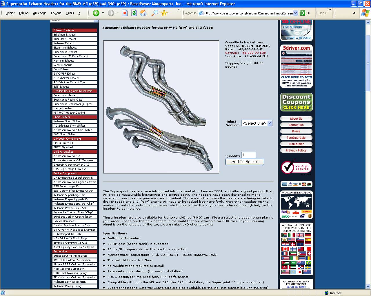

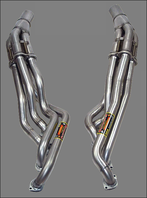

Posté(e) le 12 octobre 200520 a comment_79403 Il y a de la marge de progression à cet endroit. Ca donne quoi les collecteurs chez supersprint par exemple? Signaler
Posté(e) le 12 octobre 200520 a Auteur comment_79404 Ca donne ca ! Bon c'est clair c'est plus beau mais ils ont pas tellement amélioré le chemin du collecteur droit . Mais il faut que je retrouve un truc car j'avais cru lire que Dinan avit reussi mais je suis plus sur. Apparemment le coté tordu est dû à la direction puisqu'il change de cote en fonction de la postion du volant (ou a droite ou a gauche). Sinon pas besoin de faire une dépose moteur pour les installer, le moteur reste en place, pas de pb de depassement en dessous la caisse (idem que ceux bmw). Pb quand même : 8h de main d'oeuvre à prevoir Mais si je n'ai rien trouvé d'officiel sur la longueur, ils m'ont l'air mieux de ce point de vue là que les OEM. Signaler
Posté(e) le 12 octobre 200520 a comment_79405 ils parlent de 30CV, disons qu'avec l'enthousiasme qui caractérise les Italiens on peut tabler sur 20 bons CV Signaler

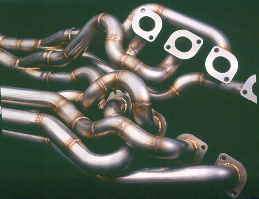

Posté(e) le 12 octobre 200520 a comment_79407 celui du haut est le collecteur de gauche, il est chiant à cause du boitier de direction j'ai vu le collecteur dinan, les tubes semblent effectivement de longueur parfaitement égale, mais c'est un assemblage de coudes soudés, ca ne me plait pas de trop et en plus tu ne le montes pas sans sortir le moteur Signaler
