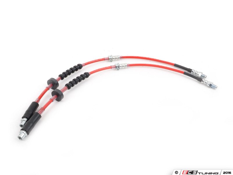

j'ai hâte de voir la bleu et rouge.. mes des durites avias quand tu y es
et fais gaffe certaines marques de durite avia ne se montent pas a l'arriere avec les gros freins c'est trop court..
Oui enfin! C'est quasi arrivé. C'est annoncé comme étant en stock depuis deux petites semaines...
Ils sont au taquet chez Huchet à Rennes pour me récupérer tout ça...
Les durites avia attendent depuis la livraison de la voiture... Et la M140i de mon père attend mes étriers avant pour passer à du 370mm devant (Comme le kit gros freins M performance mais en bleu) avec elle aussi ses durites avia qui attendent ;)
Et de mémoire elles sont plus longues à l'arrière que celles de la M140i.

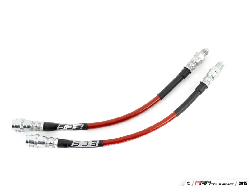

les durites de M2 a petits freins a l'arrieres passent pas a part les GOODRIDGE(qui sont plus longues) car le filetage pour les visser sur les gros freins est au milieu de l'etrier ariere; alors que les freins bleus le filetage est en haut...(durite plus courtes)
j'espere bien qu'ils sont au taquet vu le temps que t'attends...
Il y a 2 heures, KOOMICHRIS a dit :
J'ai pris des ECS Exact Fit. J'en avais installé sur ma E46 et ma M235i (après essai d'autres...).
Très bonne finition, protections et fixations comme sur l'origine.
Leurs durites arrières des M F8x sont différentes et plus longues que sur les versions normales (dont les M performance comme la M140i).
J'ai pu comparer car j'ai commandé pour ma M2C et la M140i de mon père ;)
