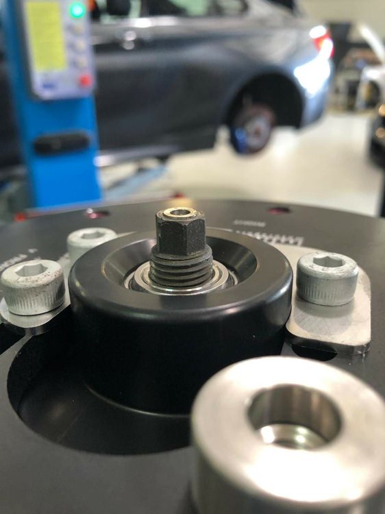

- photo avant montage (il me dit que le problème vient des tourelles... alors qu'elles sont compatibles a 100% "plug and play" :
Comme vous le constatez elles ne sont pas les deux au max. Le mec qui a fait la geo me dit qu'un coté arrive a prendre plus que l'autre.. (Je veux bien que sur les E46 ca bougait mais la sur une m2 de 1 ans tout juste.. j'ai un peu de mal a accepter que c'est une "deformation" de la caisse) Bref, je regarde le rapport de geo et effectivement il y'a -2.3 sur chaque coté (donc a peine -1 degrees de plus que l'origine....)

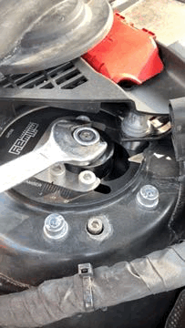

En gros l'écrou et la vis de la tige bouge de gauche a droite, comme si c'était a peine serré.. Je devais me faire un weekend piste. et la ca tombe a l'eau.. je suis légèrement énervé... J'ai donc écrit au dit garage qui est en vacances depuis hier pour lui résumer la situation, dependant de sa réponse je donnerai plus de details. En plus de ca, les clips pour fixer les divers caches-moteurs sont tous petés ou je vois qu'il a clairement forcé dessus, il y'avait des traces d'huile sur le moteur... Tout ca fait pas un PRO.
2C17AFCD-4B0A-4588-AC83-ADD1E3D0B024.GIF.5978ed3c274ea6dcce30e8f0ef706672.GIF       BDA02C56-0215-40A1-9BAD-015720278CDD.GIF.ef93aad3f345036b5e16564e528cad7b.GIF
Et ca c'est après avoir roulé tout de même 200KM.... Vous réagirez comment a ma place?

Pour avoir les mêmes coupelles, sur des suspensions M performance, je te confirme que le réglage peut et doit être symétrique ! Et que l'écrou ne tourne pas comme ça !

Tu as plus que 3 filets de serrages aussi ? (1ere photo)

Et oui le serrage n’a rien à voir avec le tien !

Y’a un truc bizarre sur tes photos c’est que là où il y a la petite vis de centrage la peinture et abîmée comme si avant il y avait eu une vis avec rondelle pour le serrage.
oui, on dirait qu’il a mis cette petite vis à la place des vos origines ...
Correction : le boulot n'est pas top mais je ne vais pas donner de fausses info. les coupelles sont bien du bon coté mais n'ont pas été serré et géométrie faite a l'envers...

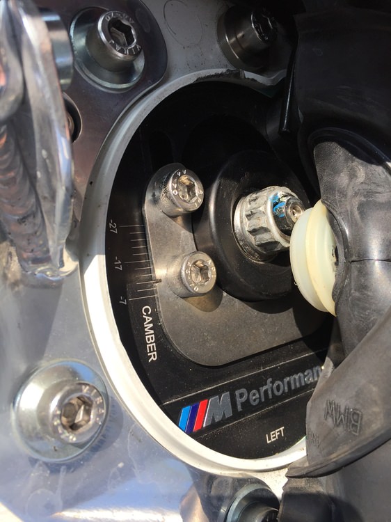

Ouai ba cherche pas plus loin, le marquage doit être à l’extérieur et les graduations inversées. Si t’arrives à faire une photo un peu dé-zoomé sans les caoutchoucs pour confirmer

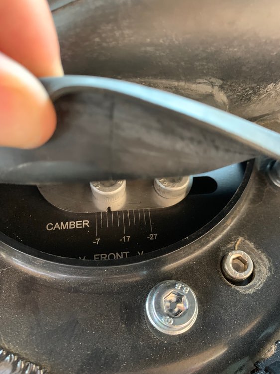

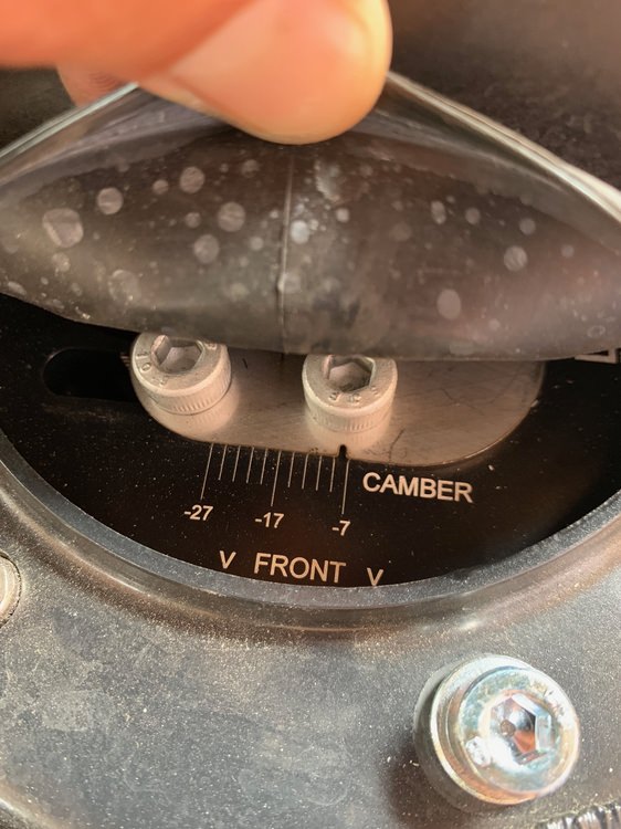

Alors correction : Le millway est bien à l’exterieur, le mec qui a fait la géométrie à mis le moins de carrossage possible... voilà pourquoi ça donnait l’impression que c’était à l’envers. Pour info il a donné la voiture à pneus claude pour la géo... Lundi elle part chez EddyGeometrie à plan les ouates.
Il me dit ne pas avoir pu serrer à 100Nm à cause du filetage manquant. La on redemonte tout pour contrôler. J’en vais mettre des photos dans un petit moment.
Il semblerait que le roulement sur la coupelle est trop épais?? @Stef12 si tu arrives à m’envoyer une photo ça serait top!
comment_968109

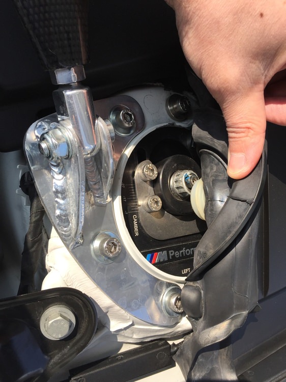

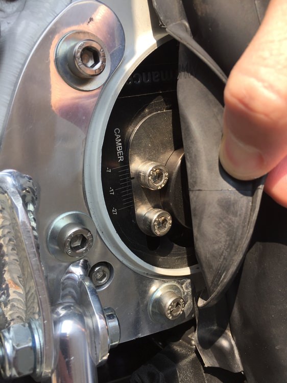

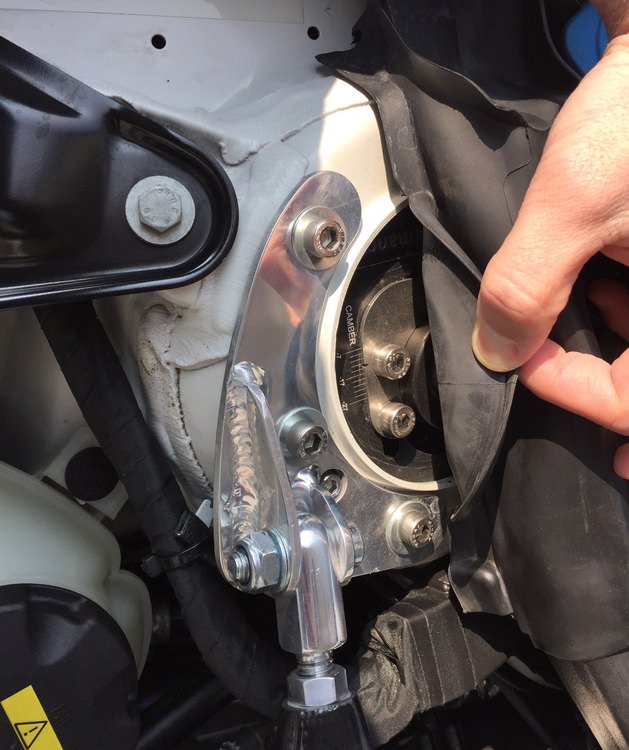

Oui le roulement est plus épais, mais il y a moyen de faire le montage correctement. Voici des photos, pour te repérer le -7 est a l’extérieur
