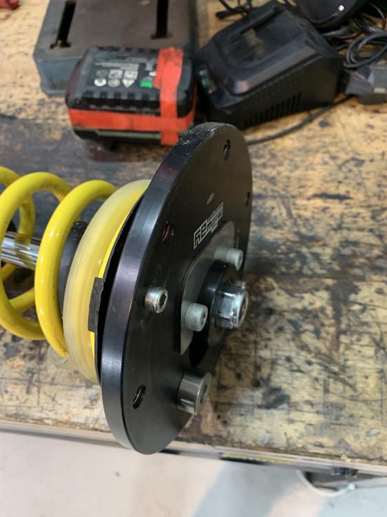

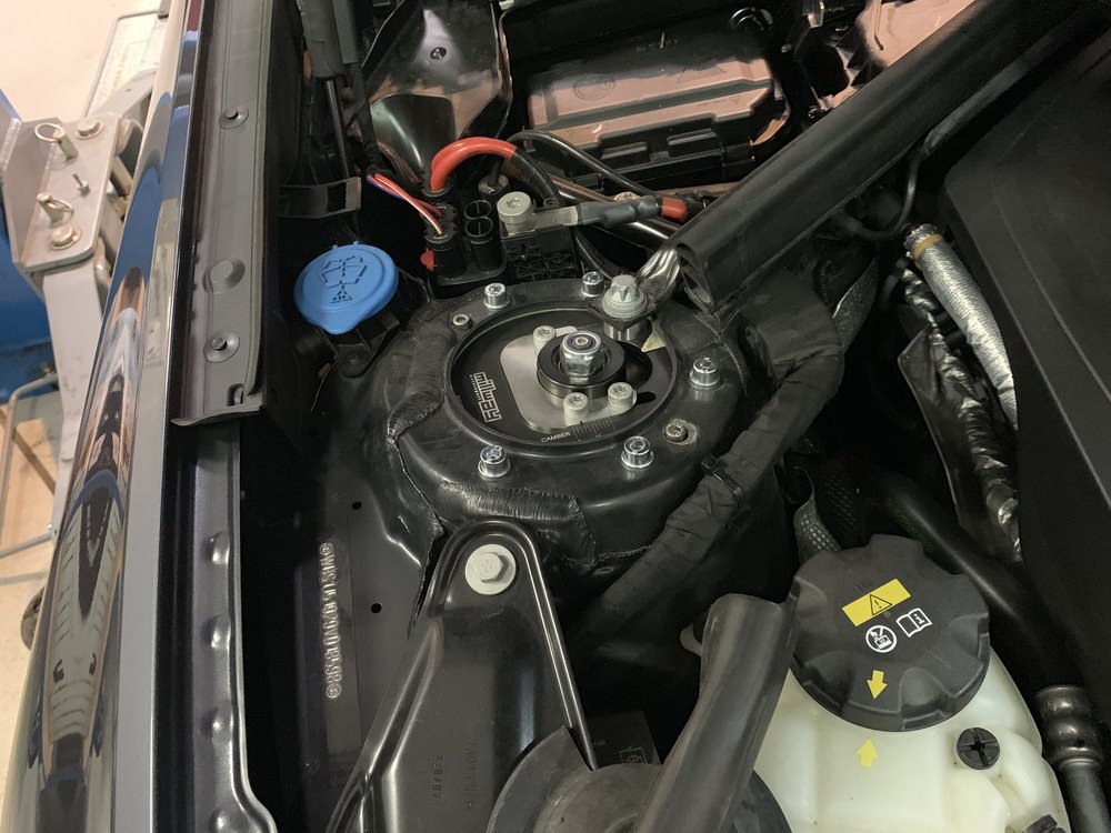

Suite au montage de mes v3 + tourelles Millway M2

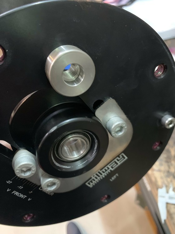

Ca continue... apparemment Millway selon le site, livre un boulon custom pour fixer les tourelles... Je n'ai évidemment rien reçu dans l'emballage..
Fabrice, malgré étant en vacances a fait ouvrir le garage avec son mécanicien pour y jeter un oeil, ce que j'apprécie. Je rate tout de même un weekend sur piste qui était tout payé d'avance et je n'ai toujours pas de réponse a mon problème...
voici une photo dezoomé, le mec a réussi a faire le régkage donc a l'envers, et moi pire, je n'ai pas controlé non plus...

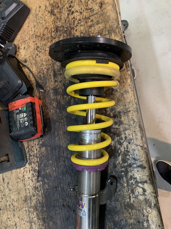

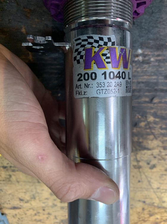

Je suis même aller jusqu'à questionner les refs KW : pour M2 c'est bien : 35200BH pour M2 mais comme vous pouvez le voir sur ma tige j'ai :
après on me dit que c'est le num de la tige individuelle... ca me parait beaucoup trop prise de tete pour des pieces qui sont "plug and play"

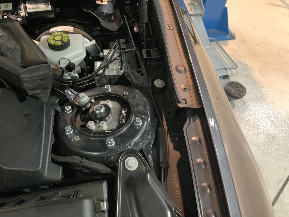

Donc tes tourelles sont à l’envers, c’est bien ça?
Les tourelles sont bien montées du bon coté.. OUF. le problème vient soit du roulement qui est trop épais, soit du boulon qui n'est pas adapté, mais quoi qu'il en soit il ya un problème ou je n'ai pas assez de filetage pour serrer l'écrou correctement. Ils préconisent entre 80 et 100Nm le serrage la c'est a 50Nm.. ca fait peur quand même

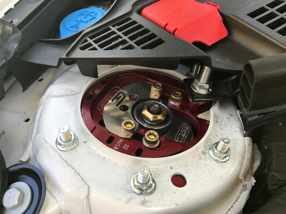

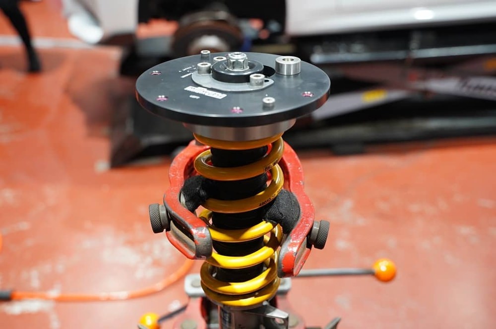

Est-ce les tiges filetées en tête d’amortisseur sont plus courte que sur les M performance ? Ça serait bizarre vu que c’est du KW aussi !
Sur bimmerpost y’en a un qui les a montées sur des ohlins
https://f87.bimmerpost.com/forums/showthread.php?t=1301094
ahha justement jallais en parler, la on voit carrément pas la vis.. ca fait peur!

Pour ceux qui ont des tourelles et tiges ca serait intéressant de comparer combien de filets de serrage vous avez qui dépasse de l’ecrou.. je commence à me dire que le garage aurais du monter ça avec l’ecrou d’origine ou un autre écrou adapté plutôt qu’en le KW qui est quand même méchamment gros avec un frein filet tout au bout seulement
Modifié par Ale
Suite a de longues discussions avec Millway en Suede est trackparts.. il semblerait que c'est bien juste, Millway ne fournit pas d'ecrou specifique pour la m2, ils le font pour la f22 et la serie 1. Ils préconisent d'utiliser l’écrou d'origine (NEUF). Commentaire de millway : Du moment que tu as trois filets de serrage ça suffit. Ils ont des clients qui ont utilisé de la loctite no.2 pour securiser le montage aussi
Les deux ont été tres cool et tres dispos au telephone pour m'aider a trouver une solution au plus vite a mon soucis malgré le fait que ce ne soit pas eux qui ont fait le montage, d'un autre coté DM m'a aussi contacté alors qu'il est en vacance pour me donner des infos qui collent avec ce que millway a dit, écrou origine / loctite si nécessaire et voila.. mais bon j'aurais tout de même apprécié qu'il contrôle le taf avant de me livrer la voiture.. (geo & montage etc...)
Résultat des courses, j'ai acheté 2 nouveaux écrous, loctite, refais la géo chez Eddy a plan les ouates, mis -2.5 partout et en avant!
Modifié par Ale

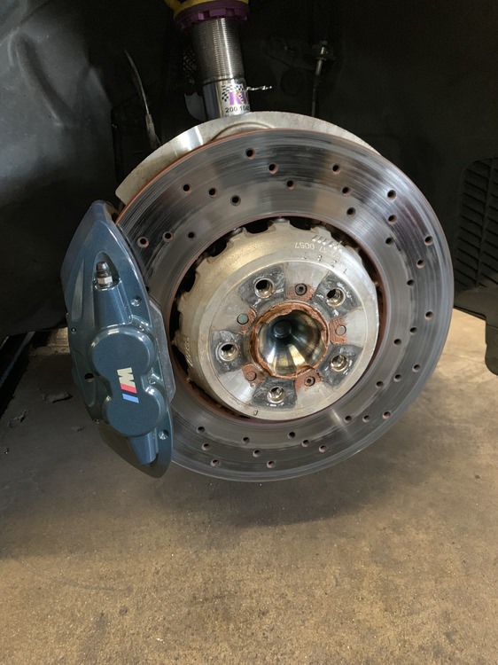

Sinon, autre chose moins sympa c'est que pendant que la voiture était montée sur le lift, j'ai jeté un oeil aux suspattes... me suis attardé sur les arrières, jai remarqué que je suis a -6 clicks du max niveau rebound, mais étrangement la molette de l'arrière droite bloque après ca, je n'arrive pas a mettre moins dur alors que l'arrière gauche aucuns problème je peux tourner dans le deux sens sans aucunes resistance. Est ce que quelqu'un a déjà eu ca? Ca peux être dû a quoi?
Elles ont a peine 1000KM donc je suppose que si c'est un problème, ca passera en garantie KW mais bon ca me fait un peu chi... je n'arrive même pas a mettre le réglage usine soit -9 clicks du max bon je dois dire que le réglage actuel est top mais bon, je comprends pas pourquoi elle bloque...
Bonus le disque après Bresse, moi j'aime bien ce nouveau bleu un peu vert.. ?bon j'avoue la c'est le coté droit, le gauche tire un peu plus sur le vert/gris/khaki limite ?
KW contacté, il semblerait que effectivement une de mes suspensions a un problème...

résultat des courses : KW aurait répondu au garage qu'ils renvoient une suspension arrière droite.... délais 3 semaines
