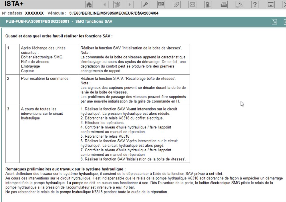

Posté(e) le 23 avril 20196 a comment_969514 Bonjour a tous! Premier poste pour moi. Si je dit quelque chose qu'il ne faut pas ou quoi n'hésitez pas à me le dire. J'aimerais savoir si quelqu'un connait la procédure avec ISTA D pour effectuer la vidange de la pompe hydraulique de la boite SMGIII. Ou à la rigueur un lien. Merci à ceux qui prendrons la peine de répondre.
Posté(e) le 23 avril 20196 a Auteur comment_969520 à l’instant, afv a dit : Y pas de procédure de vidange du groupe SMG Merci pour ton retour. Il me semble que je devrait passer par ISTA d pour actionner la pompe afin quelle remplissent les bocaux non?
Posté(e) le 23 avril 20196 a comment_969524 il y a 17 minutes, Rosaline Macedo a dit : Merci pour ton retour. Il me semble que je devrait passer par ISTA d pour actionner la pompe afin quelle remplissent les bocaux non? ça c'est pour la purge alors oui y a une procédure normalement
Posté(e) le 23 avril 20196 a Auteur comment_969538 il y a une heure, afv a dit : ça c'est pour la purge alors oui y a une procédure normalement Oui voilas (je me suis mal exprimer désolé). Si quelqu'un si connait je suis preneur ?
Posté(e) le 25 avril 20196 a comment_969705 Bonjour, oui il faut ista pour faire la vidange complète autrement c'est partiel. a faire tous les 30.000Km

Posté(e) le 25 septembre 20195 a comment_990260 Quelle huile est préconisée pour la vidange du groupe SMG ?
Posté(e) le 26 septembre 20195 a comment_990276 Il y a 4 heures, afv a dit : Penstosin CHF 11S Merciiii
Posté(e) le 26 septembre 20195 a comment_990278 https://forum.motorsport-passion.com/topic/30611-les-huiles-pour-m-contenance-viscosité-par-modéle Moi j'ai acheté : Motul multi HF : https://www.racinglubes.fr/liquide-de-direction-assistee/1382-liquide-de-direction-assistee-fluide-hydraulique-motul-multi-hf.html
Posté(e) le 26 septembre 20195 a comment_990314 Je vais le faire à la prochaine vidange perso, car quand j'ai fait la vidange moteur+boite+pont, j'avais pas tout compris pour le groupe SMG, maintenant, ça a l'air assez simple en soit ! Voir mon message au dessus et ensuite trouver le bouchon de vidange et de remplissage ! Modifié le 26 septembre 20195 a par wiloskill
Posté(e) le 26 septembre 20195 a comment_990381 Y a juste pas de bouchon de vidange pour le groupe, faut aspirer pour faire simple. Modifié le 26 septembre 20195 a par afv
