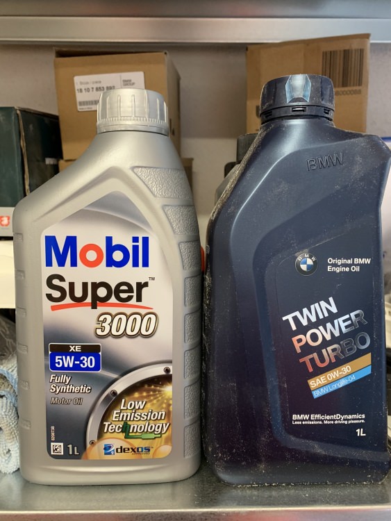

Huile moteur c'est de la 0W40 spécial ///M
Ils m’ont donné 2 bidons de 5w30 mobil avec l’auto?

il y a une heure, KOOMICHRIS a dit :
C'est de la M Twing power turbo en 0W40 qu'il faut

il y a 48 minutes, KOOMICHRIS a dit :
Mobil 3000xe 5w30 et toi ?

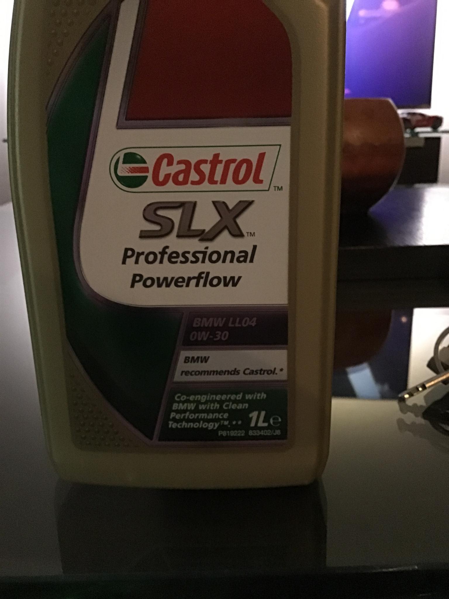

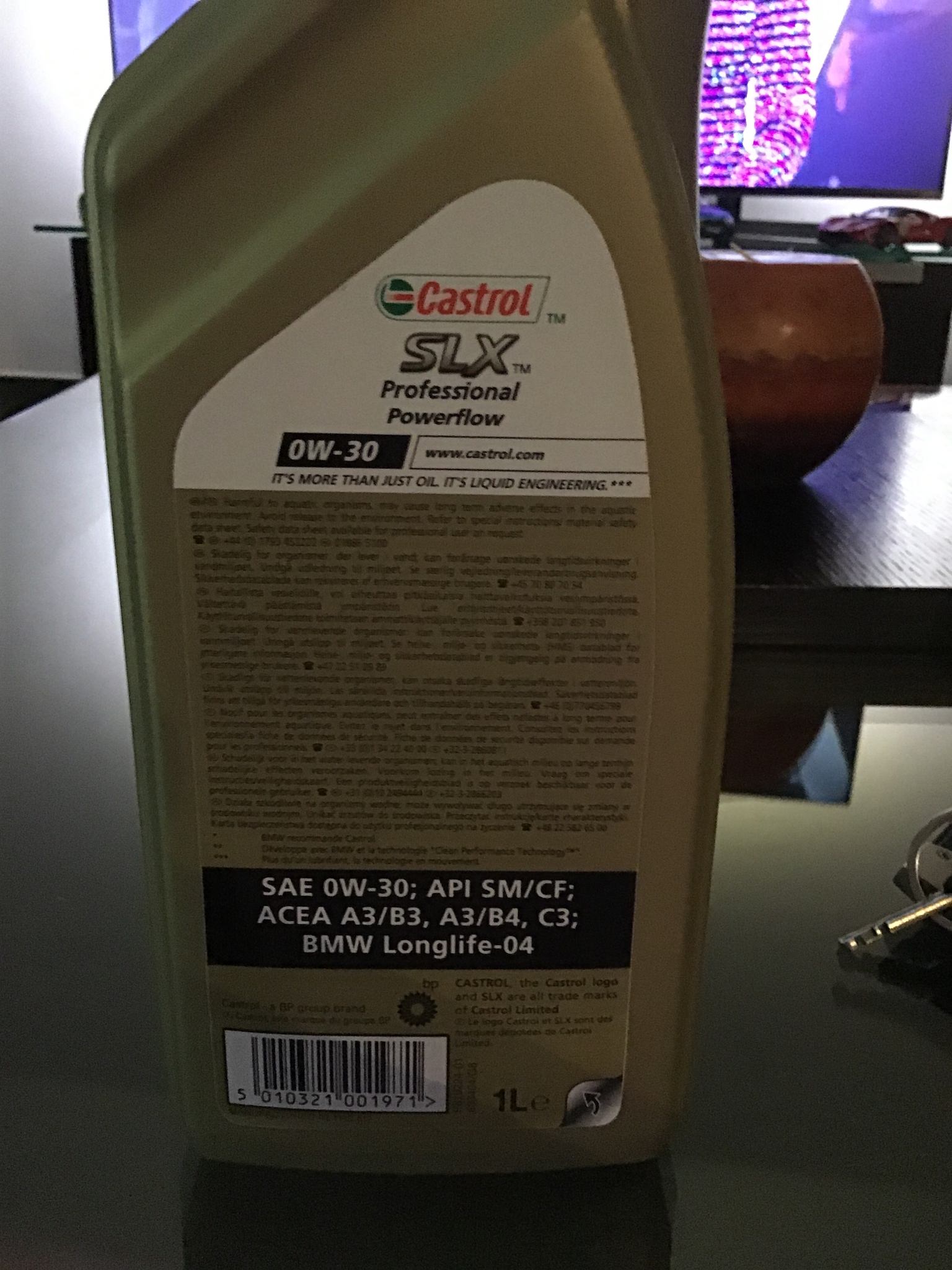

J’ai vu trois huiles qui correspondent à la M2C avec le vin dans le soft du chef d’atelier de la cc
deux 0w30 et une 5w30
comment_953966
LL04 0W30
LL04 5W30
LL12FE 0W30
J'ai de la LL04 0W30

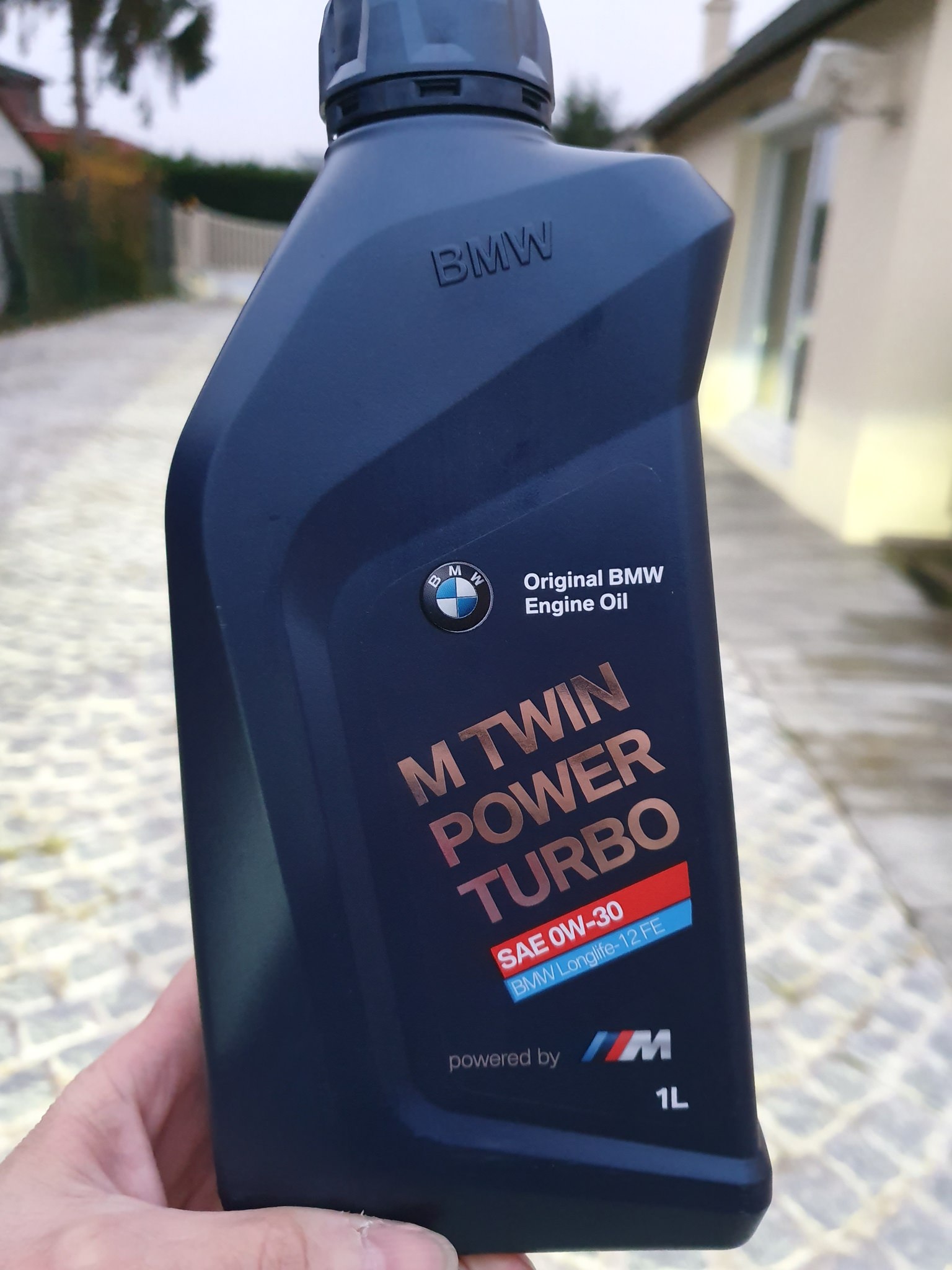

comment_954029
il y a 14 minutes, zaza 27 a dit :
M3/M4 LLO1 0w40 Twing power turbo,  c'est ce qu'il mon mis dans le M2C
Ça par contre ce n’est pas homologué pour la voiture... LL04 mini.
comment_954036
Avec un filtre à particules?
Si BMW a changé l’homologation de l’huile, c’est qu’il doit y avoir une raison...

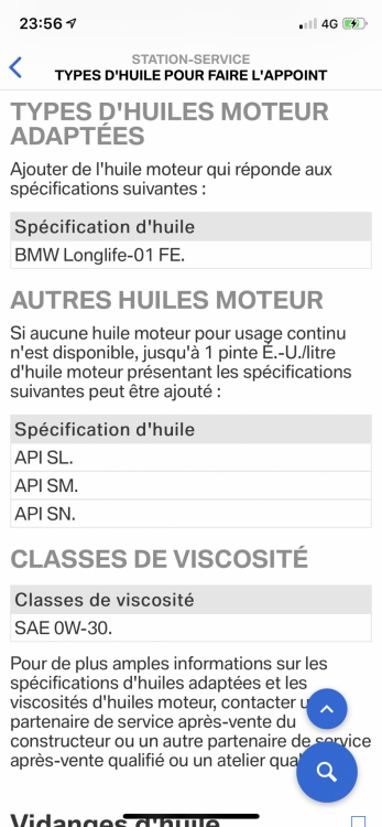

Je viens de regarder le manuel ...
Préconisé LL04
Par contre la viscosité est bonne 0W40 mais je suis en LL01 est-ce bon?? ??

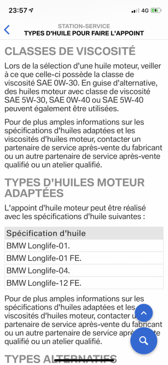

comment_954046
J’ai téléchargé le manuel de la m4 et de la M2C et je vois dans les deux 0W30 Longlife 01 FE
Manuel de la M2C : 0W30 seulement...
manuel de la M4: 0W30 et alternatives 5W30 / 0W40 / 5W40...
comment_954056
Euh pas de LL01 avec mon VIN dans la notice...
J’ai uniquement LL04 et LL12FE.
Es-tu sûr @LeoPolo de ne pas avoir pris un VIN US pour la notice de la M2C?

De ce que j’ai vu hier sur l’ecran Avec mon VIN ce sont les trois que tu as énumérés
edit: pareil que toi sur ma notice.

8 hours ago, zaza 27 said:
Sur le manuel de la M2C j'ai bien de la 0W40 en viscosité homologué
En cas jetes un œil sur ta notice si tu as la même chose que @Quenotte et moi ?
comment_954072
Sur ma notice il parle bien de LL04 et LL12FE.... mais pas de LL01
Je viens d'appeler ma CC , il m'ont confirmé que j'avais la bonne huile dans mon moteur malgrès quel soit en LL01...??
