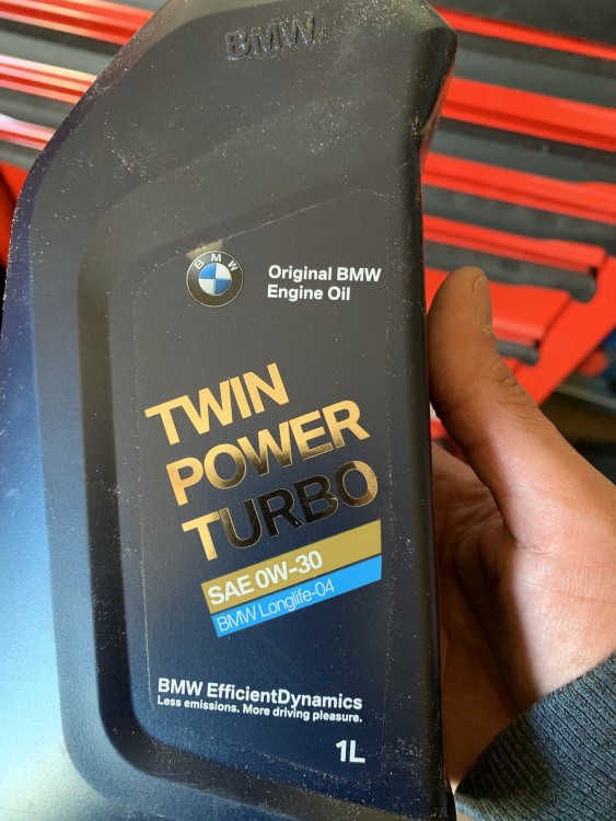

  • Mdr j'ai un devis de la concession fait par téléphone de 228€ pour 7L d'huile et filtre sans la M.O.  alors que l'huile balancée pour la revision en concession pour le  post rodage =  mobil 3000X
  • Yes! LL12FE 0W30, c'est l'huile qui est recommandée par BMW  Donc tout bon!

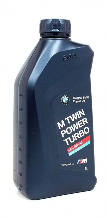

Non , justement c'est de la LL01 , mais les 2 CC BMW que j'ai appelé mon certifié quelle était compatible aussi!!
LL01 en M Twing power turbo en 0W40
Normalement LL01 pas compatible avec les filtres à particules.
Ils te l'ont certifié à l'oral mais demande leurs un écrit comme quoi la LL01 est compatible avec le S55 FAPé. Pas sur que la réponse soit aussi affirmative :)
Apparemment LL01 compatible aussi avec le S55 avec FAP!!

Avant de faire ma vidange de rodage, j'ai demandé quelle huile ils allaient mettre.
Je leur ai parlé de la 0w40 et ils m'ont dit que ce n'était pas compatible.
En compatible, en huile BMW, il y a:
LL04 5W30
LL04 0W30
LL12-FE 0W30
La LL01 0W40 n'est pas compatible avec les M2C Européennes aux dernières nouvelles et peu de chances qu'elle le devienne. Elle n'est pas certifiée pour l'échéance de 30000km/24 mois.
Au passage, les M2C ont de la LL01 aux USA, avec une périodicité de maintenance plus rapprochée: 15000km/12 mois.
En Chine c'est même 12000km/12 mois...

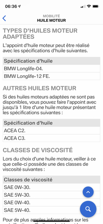

Je viens de télécharger la notice avec mon VIN, c’est identique à la version papier, donc il semblerait queB50C5CDF-5DF8-49A6-B515-ADD39239F303.png us et eu aient des préconisations d’huiles différentes.

C'est d'autant plus intéressant que je viens de regarder dans ISTA.
Et évidemment cela confirme ce qui est écrit dans la notice...
Pas de LL01 sur M2C avec GPF donc...
Cf. document PDF issu de ISTA: 20190117_214349_SBS-ANL-SBS1996-110796138_A3_VIN7-XXXXXXX.pdf
Et ils indiquent clairement que la recommandation est la LL12FE 0W30!
