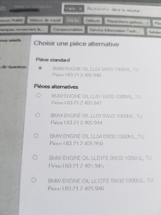

Avec mon n° de châssis il a sortie toutes les huiles compatibles et la LL01 0W40 est dedans!!!

Je vous envoie la doc fin d'après-midi
Cela vous convient....ou pas???
il y a une heure, zaza 27 a dit :
Merci ;)
C'est tiré de AIR chez BMW.
On peut voir qu'ils n'ont pas cherché où il fallait...
Ils ont juste cherché une pièce alternative à la LL04 5W30...
Donc c'est soit de la mauvaise foi manifeste, soit de l'incompétence...
Ce n'est en aucune façon la préconisation constructeur qui est décrite dans le document SI 11 07 96, Annexe 3 (Le PDF que j'ai fourni page précédente).
Demande leur de te fournir le document SI 11 07 96, Annexe 3 :).
Et comme indiqué dans ce document, pour une M2 Competition européenne:
Huile recommandée: BMW Longlife-12 FE 0W30
Huile convenable : BMW Longlife-04 0W30 ou 5W30
Donc bien demander à avoir de l'huile BMW Longlife-12 FE 0W30 :)
