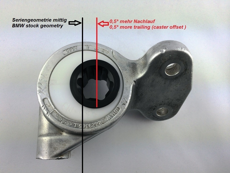

Salut toutes et tous.
Ca faisait un petit moment que je cherchais une solution pour modifier cet angle sur ma E46 , seulement je me retrouvais confronté à un probleme de taille , puisque le bout du triangle de la E46 est octogonal alors que n'importe quelle rotule uniball est ronde.
OK ,il est possible d'usiner ou de limer , c'est pas viable comme solutions , ça affaiblit le triangle , et j'ai pas envie de jouer.
Et puis en farfouillant le net , je suis tombé sur ça , c'est plug and play ,alors je le partage avec vous , parce que je ne l'ai pas vu dans des sujets suspats.
Bien à vous les loulous  :-)
http://www.mk-motorsportteile.de/epages/63717011.sf/en_GB/?ObjectPath=/Shops/63717011/Products/q46l
