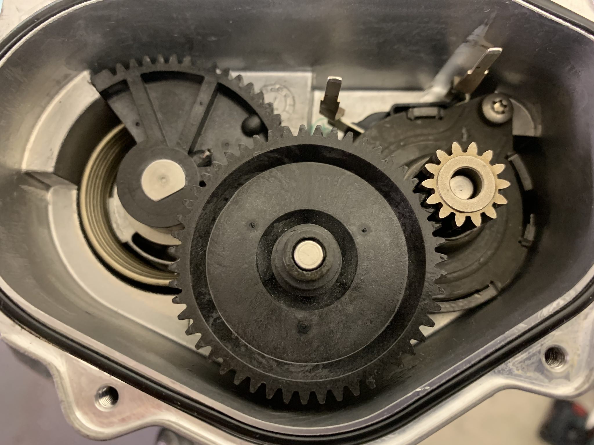

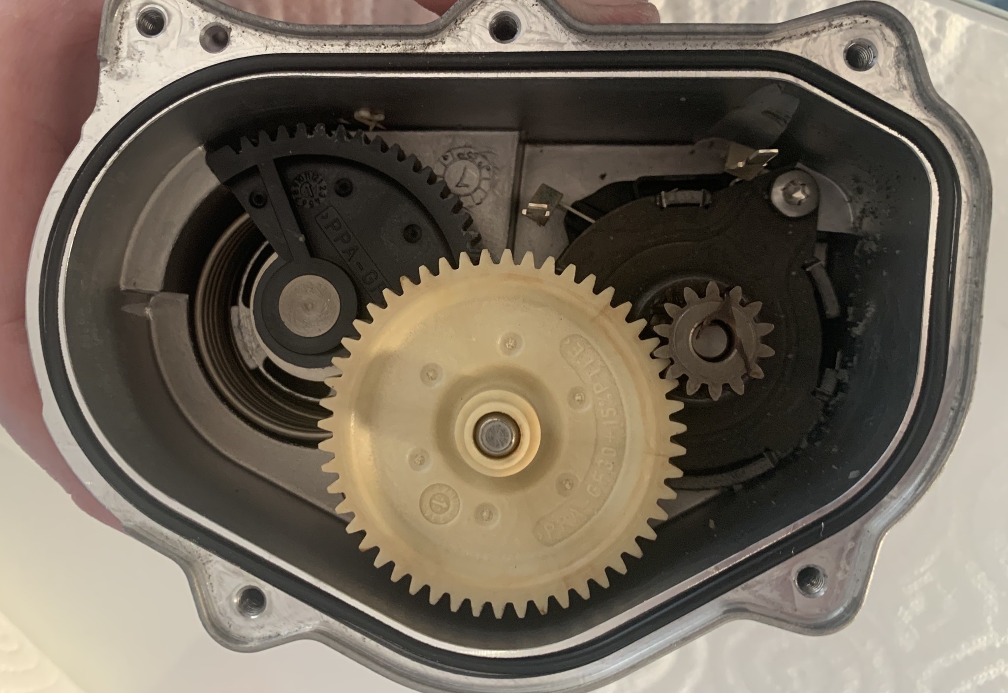

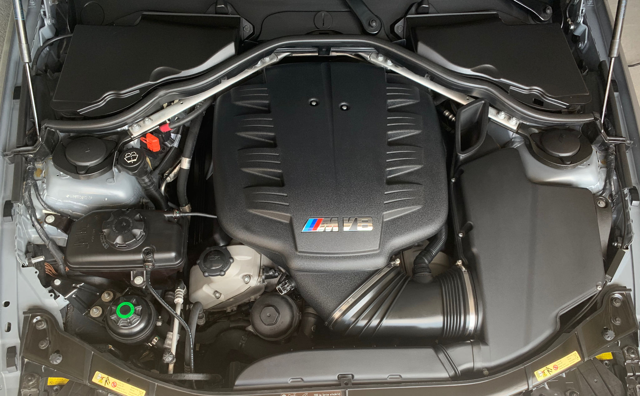

Du nouveau par ici, dans mon idée de fiabiliser au maximum, je me suis attaqué à la remise à neuf des actionneurs de papillons.
J’ai commandé un kit pignons en Angleterre et une bombe de graisse silicone puis j’ai refait ça tranquillement, les divers sujets sur le forum et les vidéos m’ont bien aidé ainsi que @Goethe27 qui a fait la même opération ?
Avant
Après
verdict, la voiture roule toujours aussi bien et il me semble même qu’elle est plus agréable en mode sport !
Bref, j’ai eu le droit à mon tour au supermarché ?

Impressionnant la différence une fois graisse appliquée ?
Oui 20 000, t’es tranquille ! Avec un peu plus de 82kkm, je n’avais pas de problème mais bon si c’est pour tomber en rade à 500 bornes de la maison

tu as eu bien raison de le faire!!!! mon ancien propriétaire les a fait entre 85 et 90000... il a commencé par un, et 2/3000 km après c'était l'autre!
je viens justement d'écrire sur le sujet approprié que j'avais créé, et où je dis que je ne trouve une différence flagrante.. (sur le bruit si, c'est net, il y en a plus)

Deux démontages si rapproché c’est la loose quand même !!
j’ai fait une vidéo avant et après, c’est flagrant le son une fois graissé et ça coulisse légèrement mieux

L'engrenage était plutôt bien conservé je trouve à mon avis t'avais de la marge avant d'avoir des soucis. Mais au moins tu es tranquille maintenant !
L'usure, comme souvent, est de toute façon très variable selon l'utilisation (ville / arsouille / balade / autoroute / mode M) faite du véhicule.

Oui l’état était encore très correct mais je voulais anticiper les quelques sorties circuits que je vais faire. Puis, malgré que je respecte la mécanique, je m’en sers pleinement.
Je suis à jour maintenant, coussinets et actionneurs en état ?

Tu me dira ce que cela t'a coûté pour avoir une idée stp et es le même gars que Geoffrey pour la réfection en Angleterre ?
Mon engrenage était encore en bon état pas énormément de jeu , pour ma part c’est l’électronique qui a lâché. J’ai pas eu le choix que de les envoyer pour en recevoir deux reconditionné
Il y a 2 heures, nolanm3 a dit :
Oui c’est le gars en Angleterre, faut compter une centaine d’euros le kit.

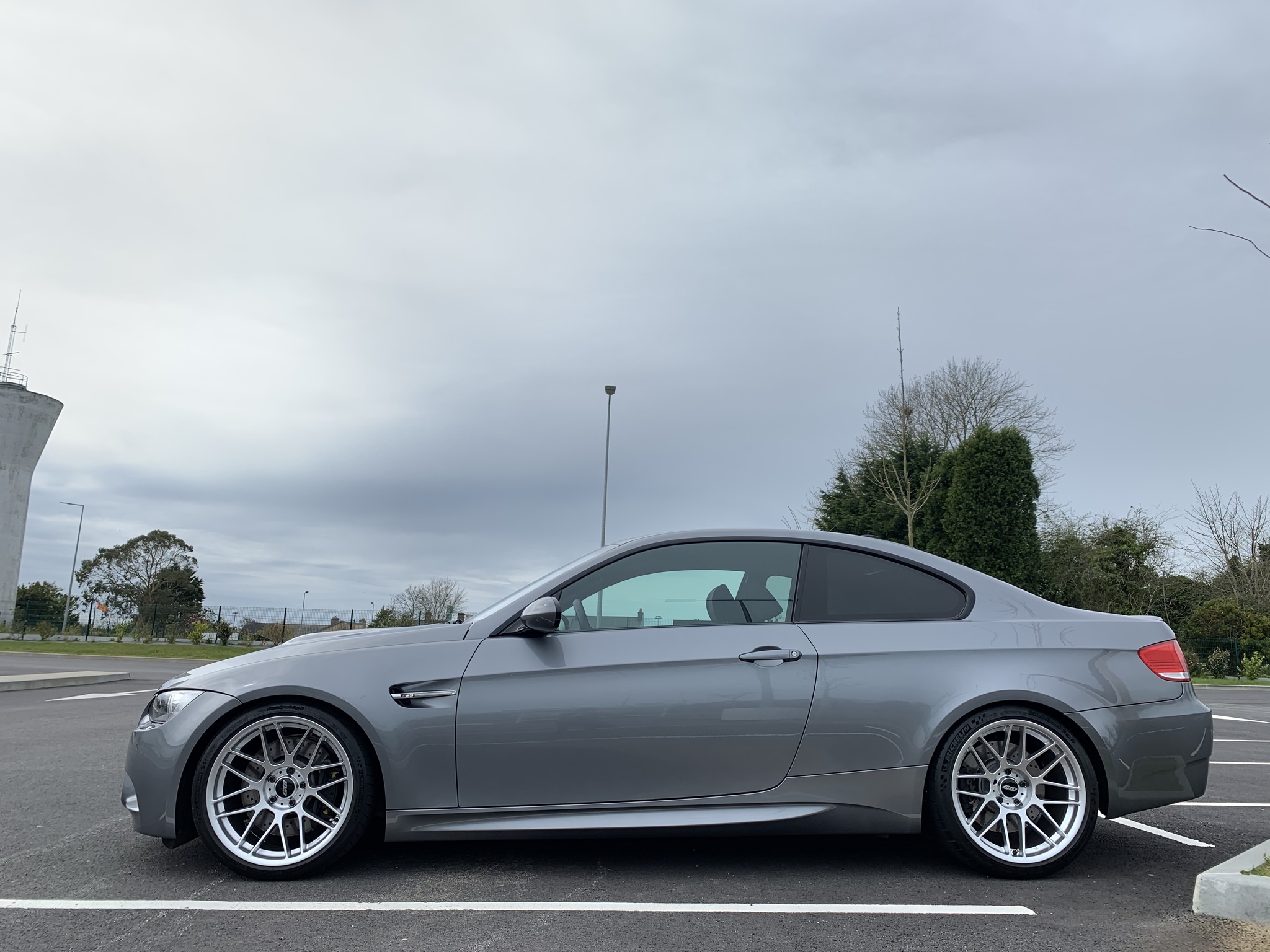

Rien a dire, elle est vraiment trop belle avec les apex ?
Il ne lui manque plus que les LCI :)

Merci, au plaisir qu’on se revoit au Nürb’ Nico ?
Pour les LCI, je pense la laisser comme ça, une fois allumé j’adore les phase 1 et puis pour le coup c’est rare d’avoir l’arrière avec feux phase 1 et becquet oem (et non le carbone) ?
À l’occasion, coup de propre dans le compartiment moteur
Vraiment magnifique cette M3 avec cette teinte
il y a 6 minutes, motorsportdesign a dit :
Merci, oui ce gris me plaît bien ! Il a un petit côté CSL ?
Au top t'as ///M jojo que des modifications de bon goûts , je te rejoins pour le côté CSL pour les avoirs mis côte à côte la teinte s'en rapproche
