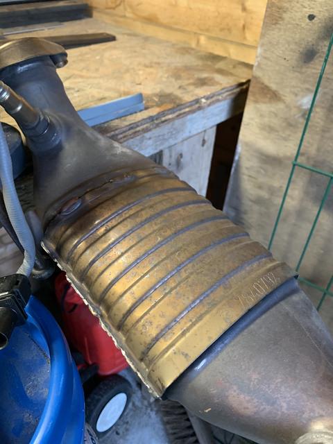

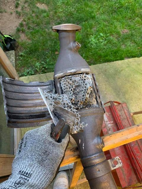

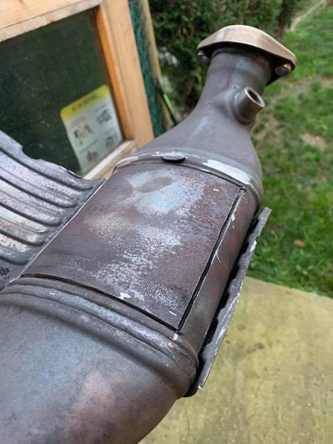

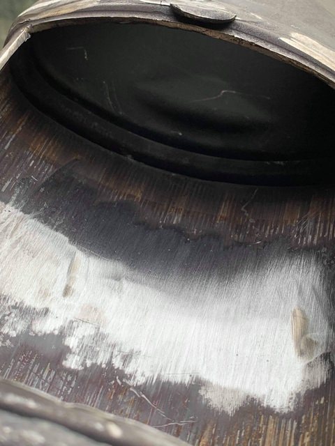

On continue dans les petits upgrades de l’hiver, modification de l’intermédiaire d’origine avec la suppression des catalyseurs primaires !! Merci @geoffrey1993 pour le job parfait 👌
Le gros avantage est l’esthétique full stock....
Verdict hier avec une bonne balade, le son est tout simplement parfait jumelé au silencieux M Performance !
A faible charge, le son est quasiment identique, à mi-charge c’est légèrement plus sonore sans être gênant pour circuler discrètement.
Mais alors en pleine charge, le son est juste dingue, une vraie folie ! Une machine qui donne la banane 😅

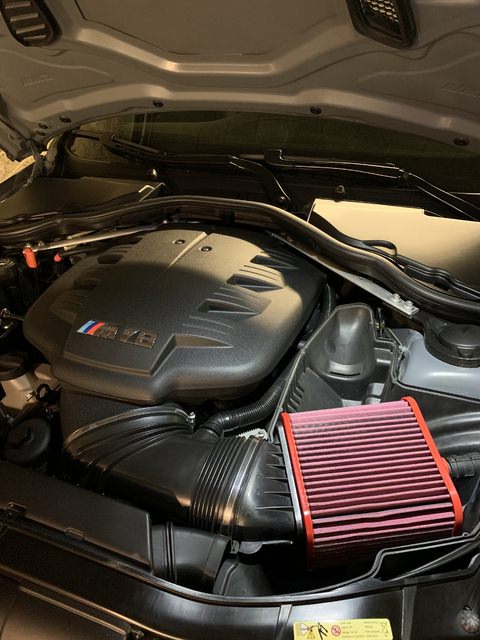

Niveau ressenti, avec le BMC et les décatas, on la sent plus réactive, je pense qu’un léger gain est présent tout de même...

Joli modification’ discrète et efficace, tout ce que j’aime !
Pas de sonde qui délire ? Voyants ?
il y a 11 minutes, Yannis a dit :
Oui voilà, très discret et le résultat est au rendez-vous !
pas de voyants ou autre pour l’instant, la suite au prochain épisode 😉
Un membre a fait la même modifications que toi mais lui il a du installer des sondes qui évite les voyants allumé etc....
Histoire de leurée le calculo quoi.
il y a 13 minutes, M-Dias a dit :
Oui mais le résultat est assez aléatoire sur cette méthode...
il y a 9 minutes, jojobm a dit :
Merci pour ta réponse et es que tu a ressenti la voiture un peux plus creuse a bas régime ?
il y a 8 minutes, M-Dias a dit :
Non au contraire, je la trouve bien pleine
Il y a encore de la contre pression avec les catas secondaires
Content que ça te plaise, la sonorité est juste parfaite, j’ai ça qui traîne pour ce rendre compte une fois fermé ;)
Il y a 1 heure, jojobm a dit :
Es que retirer les catas secondaires
Fait que la voiture passe encore au CT?
Il y a 1 heure, M-Dias a dit :
Les secondaires sont encore présents, pas de soucis pour le CT
Il y a 3 heures, jojobm a dit :
Oui je sais mais si tu les retires également c'est mort pour le CT?
Oui
Modification au top ;) Hâte de voir la suite !
Sympa la modification des catas. Tu as remis les sondes a leurs place initiale donc pas de voyant ?
il y a une heure, BMW91 a dit :
Modification très intéressante !!
oui j’ai remis les sondes, pour l’instant tout est ok ! J’y reviendrai sur ce sujet par la suite
