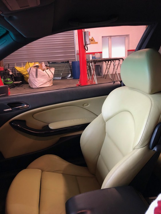

Ensuite j'ai nettoyé les sièges qui avaient vraiment mauvais aspect! Le siège conducteur a encore quelques défaut. Il avait été repigmenté, mais comme un sagouin. Tout brillant et collant, avec la crasse qui se mélange. Il est propre désormais, j'attends de rencontrer un sellier pour avoir un devis (changer les gonflants, pigmenter le latéral et retendre le cuir). Voici quelques photos du processus, les bassines d'eau étaient noires à chaque essorage :
S1.thumb.JPG.1b3936a67723768f380323c26f797d73.JPGS2.thumb.jpg.b38a4abaaa574aa11afe43383b4a5d48.jpg
S3.thumb.jpg.2436a573bf9292bc12dabeddd608807e.jpgS4.thumb.jpg.d64830cdbfd56752880e77074279bf27.jpgS5.thumb.jpg.9978de6235760c235d281eec8dd5f236.jpg

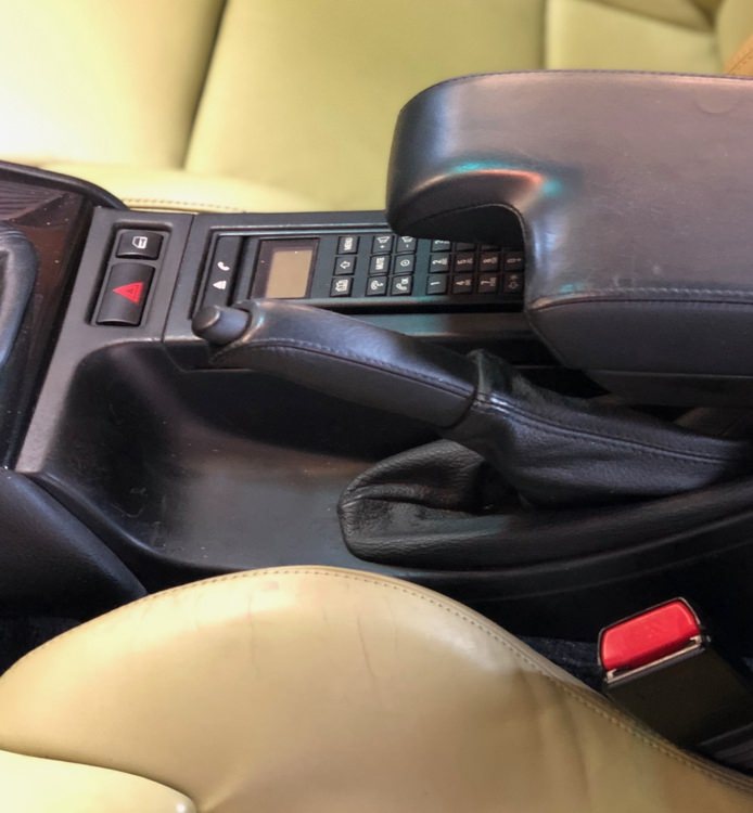

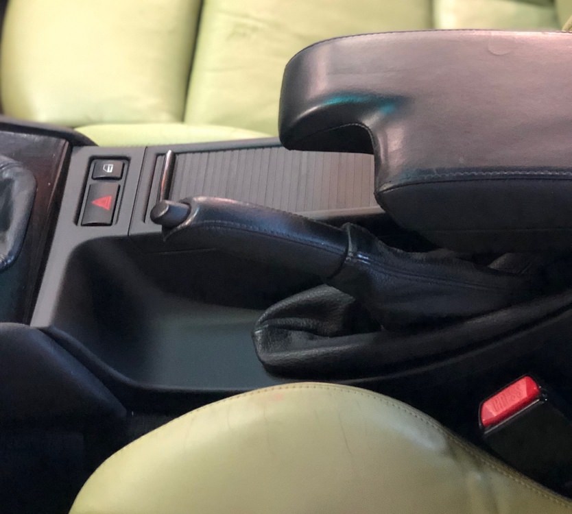

Il s'agit d'une phase 1, la console centrale a mal vieillie. J'avoue que je trouve un charme très 90's au téléphone central, mais l'ensemble était usé, j'ai donc procédé à un remplacement avec pièces OEM :
Cons1.thumb.jpg.4b4a9432c7c4138c2e73342a86354e26.jpgCons2.thumb.jpg.20c7b7210975378c0c66d637383136e1.jpg

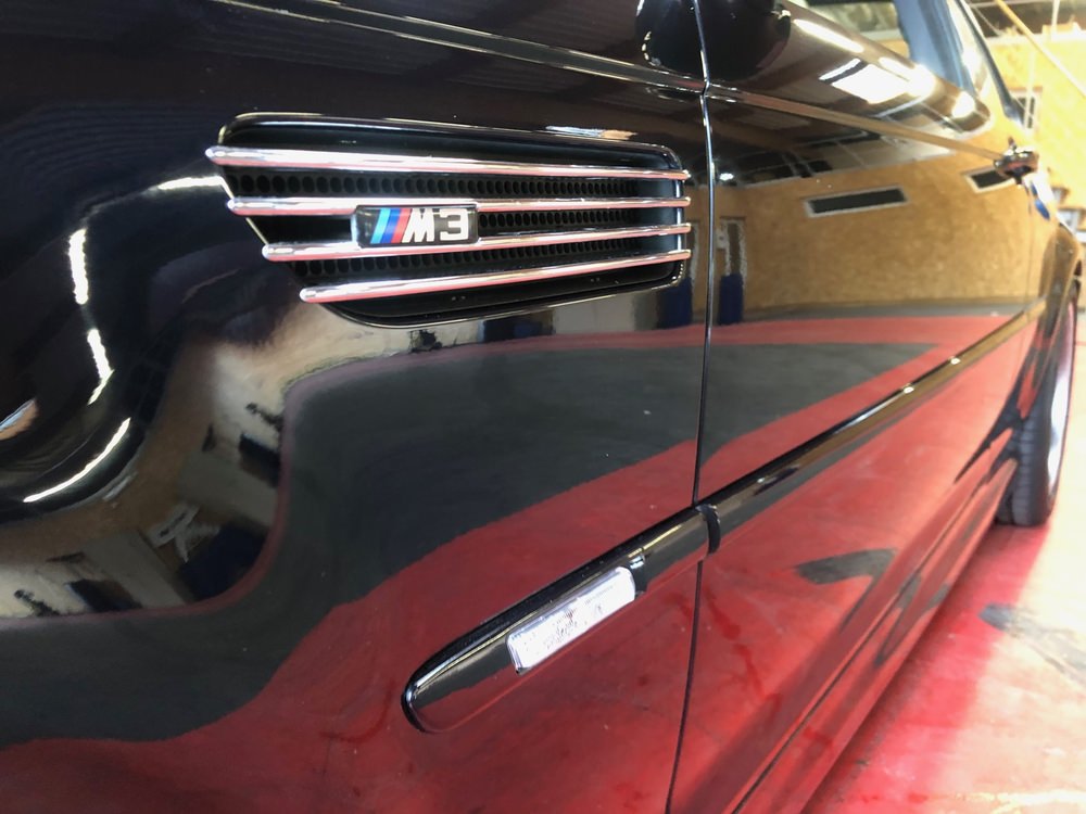

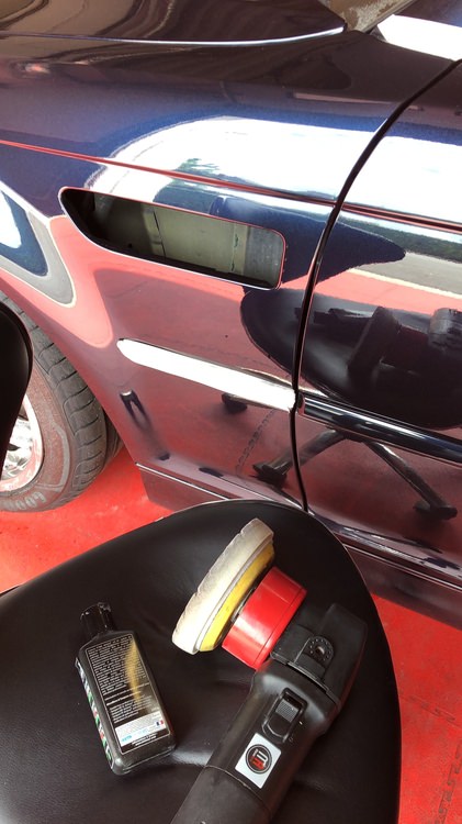

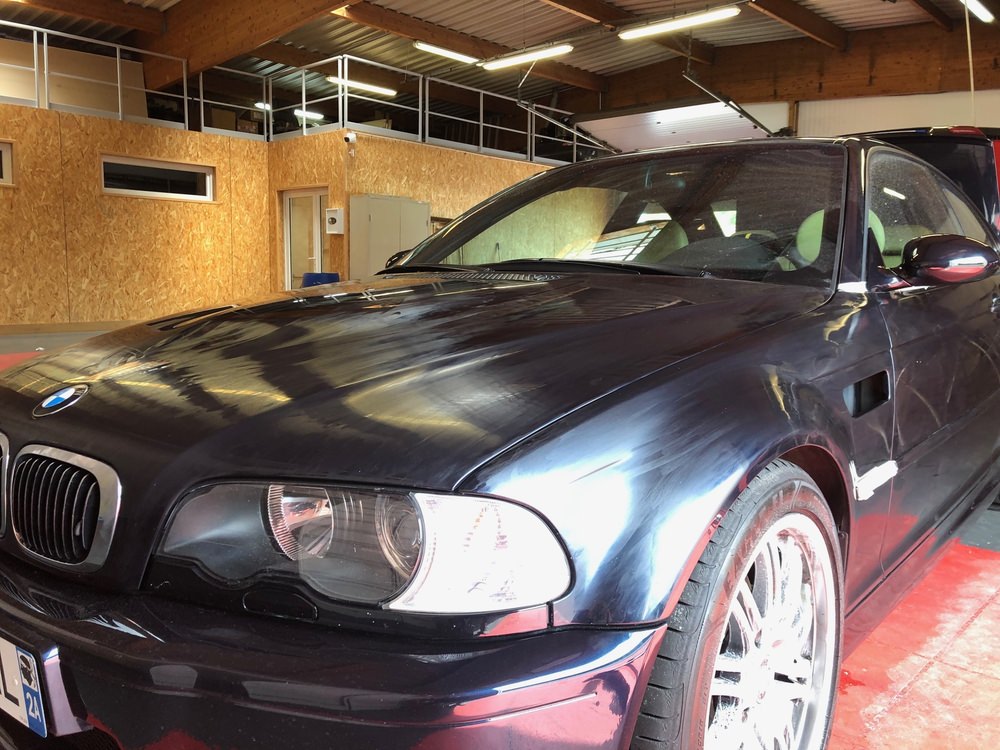

Aujourd'hui je suis en cours de detailling extérieur. La carrosserie ayant pres de 200.000, et n'ayant pas connu que des propriétaire soigneux comme Seb, forcément s'est rayé...
J'ai n'ai à l'heure pas fini mais ça avance :
Det.MOV
Det2.thumb.JPG.d628fa72c33f8d7cee280a9401659b75.JPGDet3.thumb.jpg.b64c05024046ad62f7136c66c18e9f62.jpgDet4.thumb.jpg.13313a3f7c1d4d0497c71946b706cd87.jpg
Je mettrai des photos de la bête complète quand se sera fini!

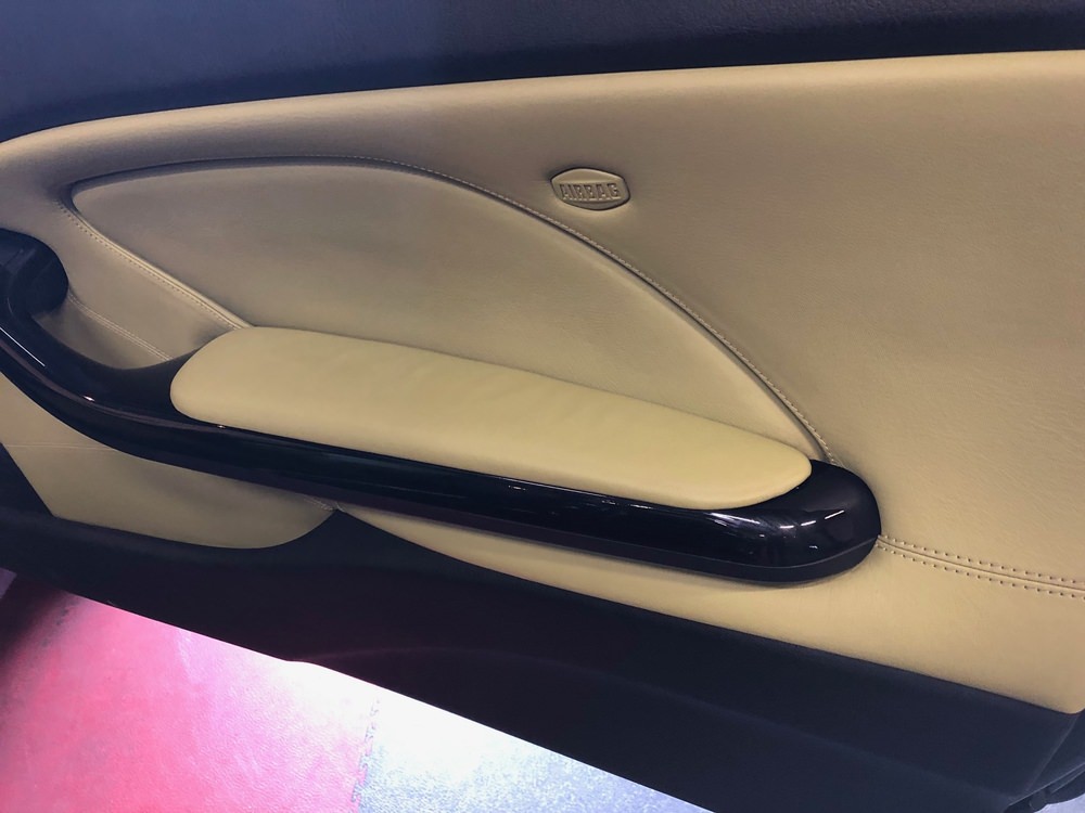

Je n'ai pas précisé, j'ai aussi récupéré les plastiques moues intérieurs qui avaient un poil blanchi (Chemical Guys).

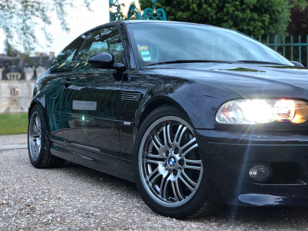

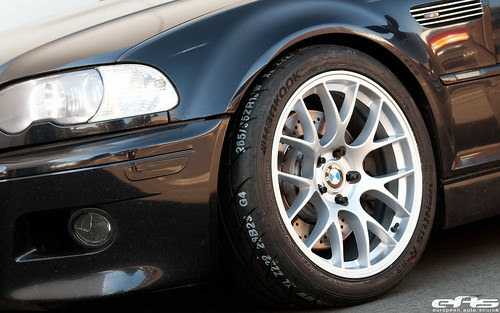

Concernant les jantes je resterai en 18''. Je trouve que c'est équilibré, surtout avec des disques de 345mm... J'aime les jantes pleines.

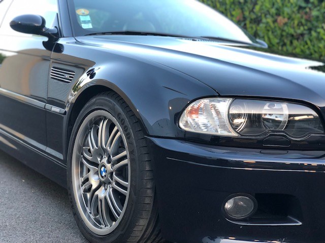

La face avant de ma saucisse, avec un bon polissage/cirage :
J'aime beaucoup les APEX EC-7, avec le cache BMW ça ne fait pas tunning:

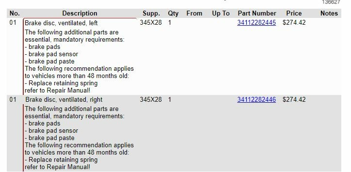

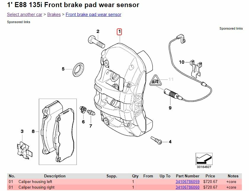

Pour les freins M-performance il te faut :
Des étriers de 135i E88 :
Des disques en 345mm (CSL et/Z4M) :
Des cales d'adaptations (je vais pas tarder à en avoir un jeu à vendre provenant de chez Burkhart) :
https://burkhart-engineering.com/epages/c2babc39-3494-4a11-bfa8-9e28d50a3799.sf/en_US/?ObjectPath=/Shops/c2babc39-3494-4a11-bfa8-9e28d50a3799/Products/54278
Des durites :
https://burkhart-engineering.com/epages/c2babc39-3494-4a11-bfa8-9e28d50a3799.sf/en_US/?ObjectPath=/Shops/c2babc39-3494-4a11-bfa8-9e28d50a3799/Products/54157
Et les plaquettes de ton choix.

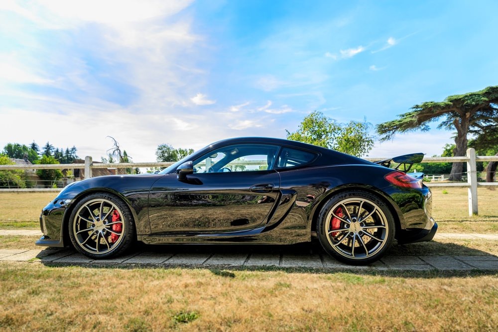

Je reconnais sans rougir que je fais un peu ça par esprit "tunning"... je ne suis pas un chasseur de chrono. Même pas un pilote du dimanche. Mais j'aime les belles choses. Les freins, c'est le 1ier truc que je regarde sur une sportive. Et avec ma GT4 j'ai de quoi me faire plaisir tant à l'avant qu'à l'arrière...
Et quand je regarde ma M3 bah... ça fait frein de vélo ?

Je comprends tellement ton avis sur les freins, d'ailleurs ta GT4 est juste ????.

J'ai pas commandé directement ces références, j'ai choppé un kit complet neuf sur ebay avec les disques (cales de fixations et durites chez Burkhart).
Pour la couleur jaune en fait ce sont les références 34116786741 et 34116786742.
Perso j'en suis content, j'ai aussi entendu parlé des défauts de ces étriers,  le matériau utilisé pour les pistons ne tiendrait pas bien la température sur une utilisation intensive, ce qui n'est pas mon cas, je les ai également monté dans un but esthétique et pour le confort d'utilisation (VS freinage origine).Il existe apparemment des pistons en aciers plus résistants qui permettrait de corriger ce défaut, je n'ai pasq encore cherché à en trouver car je n'en ai pas l'utilité.
Sur un usage routier sportif c'est déjà très bien, et on a plus cet effet vibration horrible qu'on a avec les étriers mono-pistons d'origine et que je ne supportais pas ...

Très bonne chose de modifier le freinage OEM ! C'est un point faible de cette auto
Pour ta GT4 elle est splendide et je reconnais l'endroit sur la photo, je ne peux que félicité ce professionnel qui réalise un boulot remarquable sur les autos qui passent chez lui :) !
A tu connais Julien?! T'es du coin? Oui il a fait ma GT4! Tout simplement le meilleur ?
