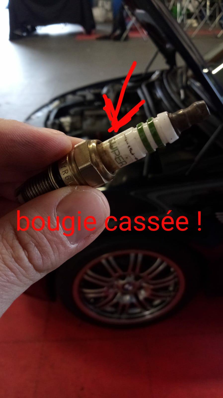

Dans la grosse facture de l’ancien propriétaire, je crois qu’il y a les bougies.
En effet! Mais heureusement que je n’avais pas vu! Le probleme ne venait pas d’une bobine ?

Comment elle peut être cassée ?, je ne vois pas très bien sur la photo, c’est au niveau des lettres SU? Elle est fissurée? Tu as bien fais de repartir sur des bougies neuves. ?

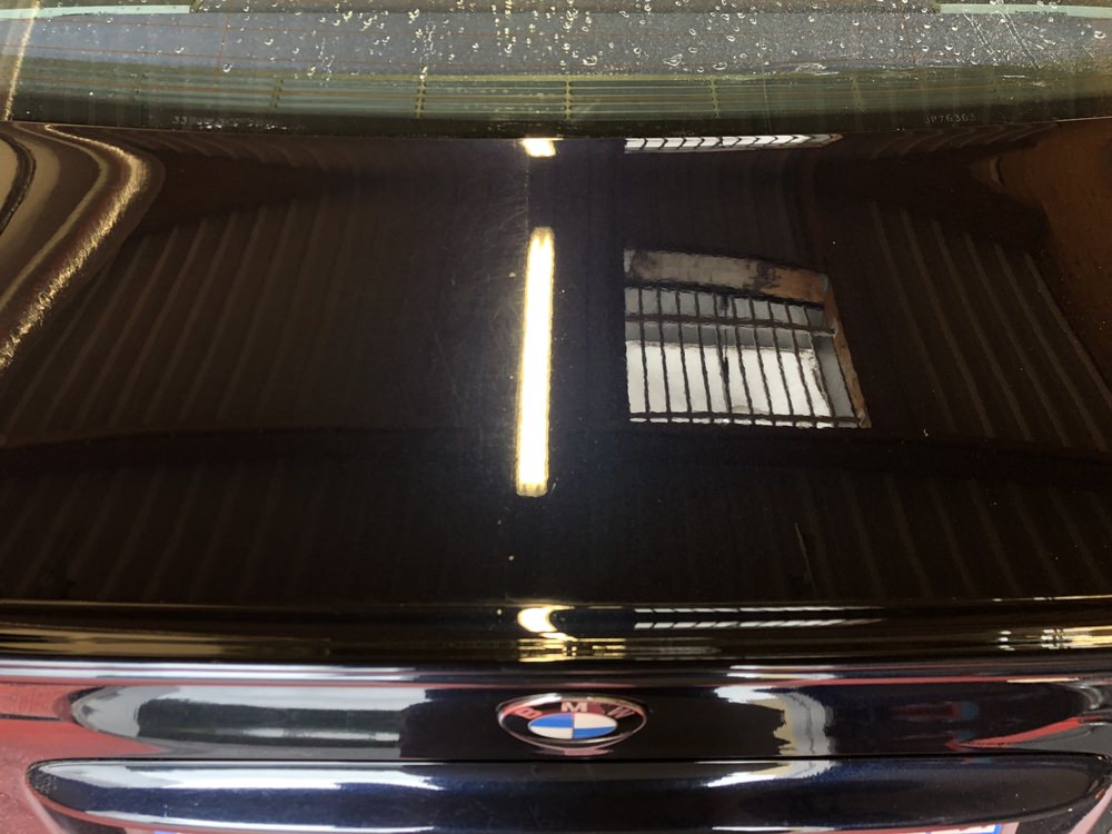

Chapeau le résultat sur le coffre ? et met nous d’autres photos du detailing ?
La,porcelaine isolante peut se fissurer parfois, vu 1 fois...c est rare.
mais le bon reflexe en cas de raté allumage c est ce que benoit a fait : bougies ET bobines

C'est @Bigg qui s'en est aperçu en passant nous faire un coucou. La porcelaine n'était plus solidaire avec la base. Il devait y avoir une perte de pression liée à au défaut d'étanchéité que ça occasionnait. Maintenant est-ce qu'aussi une bobine déconnait, pas impossible. C'est très bizarre, parce que la petite avait bien tous ses watts, on a vérifié :P

Il me reste une partie du coffre, et je vais refaire une passe sur les portes, le capot et les bas de caisses. Je ne suis pas pleinement satisfait! Mais tu verrais à quel point c'est beau le Carbonshwartz qui retrouve ça profondeur... Tu ne la reconnaîtrais pas!

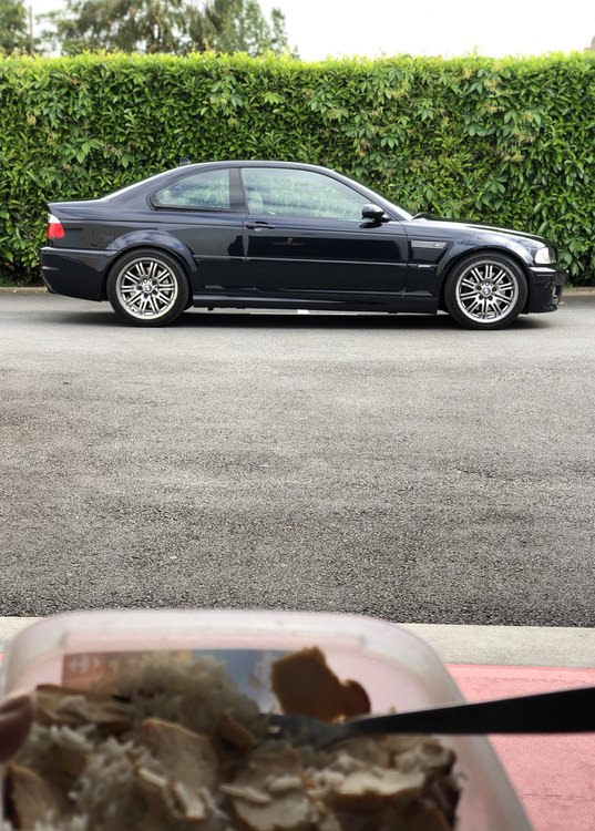

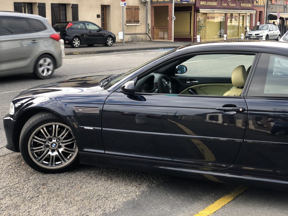

Toujours dans les finitions. Je dois refaire une passe total avec polish en 7000 et pad doux. Je ne pensais pas en avoir l’utilité, mais la peinture foncée l’exige. Sinon en plein soleil, vu samedi... bonjour les traces! ☹️
Je ne l’ai pas encore cirée, et passes de finitions en cours, mais la profondeur de la couleur est bien là. Il y a quelques défauts comme les impacts de graviers (surtout sur les ailes arrières qui en sont piquées et le PC avant), mais elle a déjà fière allure.
j’ai aussi polisher tous mes inserts piano black qui ont retrouvé belle allure. Pas de photo en revanche.
Voici 2 photos qui me laissent penser qu’après la passe de finition et de cire, (et de kw v3, de coupelles, et d’Apex Hyper Black en 265 square, etc..) ça va être quelque chose ?

Top cette remise en forme esthétique?
J'aimerai savoir faire pour la mienne, cette teinte prend tout son sens une fois bien lustrée.

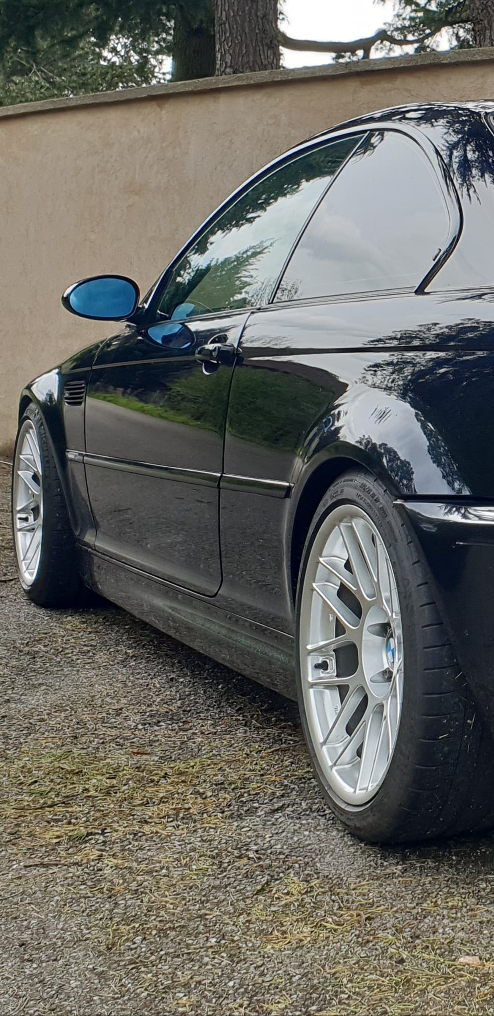

La mienne est montée en 9.5x18 ET35     245/40/18 devant et 10x18 ET25     275/35/18 derrière.
Cette monte est homologuée en Suisse d'où ce montage, j'ai importée l'année dernière.
Modifié par Flo3801
Je t'ai mis une petite photo pour que tu vois le rendu au niveau des ailes

D'accord! Devant je vais mettre plus large (265) mais avec un peu de caro. Mais ça rend pas mal, c'est propre! 275 à l'arrière, c'est costaud dit donc
Par contre c'est marrant tes joints de vitres latérales sont peints. Pas les M3 que je connais, pas courant ça.

C'est une option, le shadowline !

Les 4 joints avec les baguettes noir brillant et la baguette supérieur également en noir brillant.
Oui cà fait plus "fini" surtout les joint des vitres dont la baguette est en caoutchouc ...
Sur la mienne qui est en peinture je leur fait peindre en noir brillant la grosse baguette du dessus mais les joints ne se peignent pas, ça ne tiendrait pas dans le temps ...du coup je les ai commandé en noir .. ça me remet les joints à neuf par la même occasion !

ca a de la gueule en tout cas!! :+1:
==> quand tu dis que c'est homologué en Suisse, tu veux dire que l'équivalence est autorisée ou que tu as ces montes pneumatiques sur l'étiquette de la portière? pour ma part, j'ai toujours cherché à garder une monte pneumatique qui n'invaliderait pas l'assurance mais en fait, je n'ai pas trouvé de solution pour pouvoir monter plus large.... :-(
