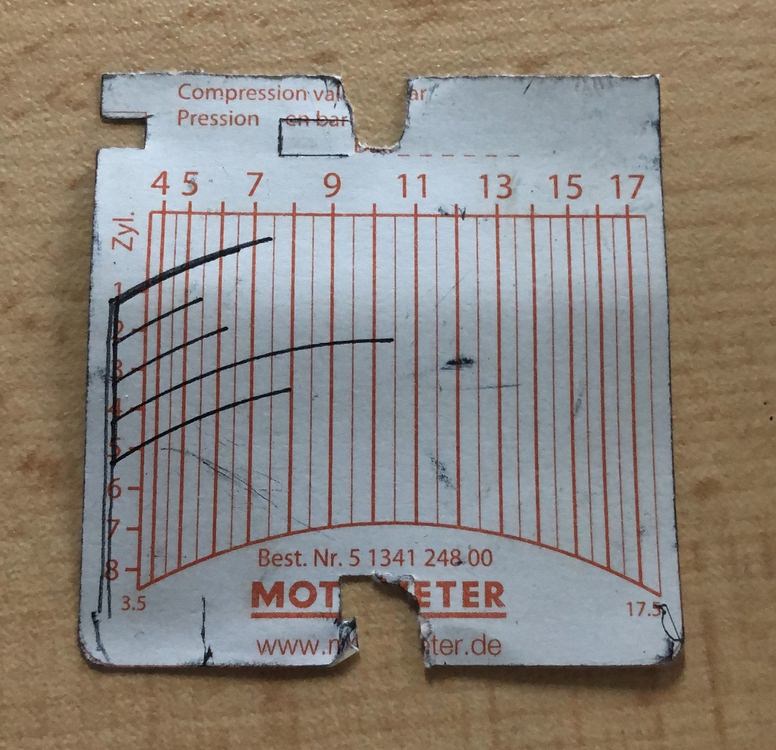

Bon et bien, j’avais une petite perte de santé ces dernieres semaines. Je la ressentais particulièrement par temps très chaud. Certains disaient que c’était psychologique, je m’habituais à la puissance, etc..
Je m’entêtais à dire que non, lorsque @Séb63 me la vendue, la petite avait le feu, et là les performances étaient selon le jour, et toujours avec une perte de sensation.
Vanos et joint de culasse ayant seulement 10.000km, je ne voyais qu’une sonde ou un capteur. Une bricole quoi. On passe le diag, il ne relève rien.
Bien. Enfin, pas bien. Car je pense automatiquement à + grave. Pour être sur, faisons une prise de compression!
 « Mais elle fume pas ta belle »... Oui mais allons voir tout de même avant d’investir dans des éléments perfs.
Et voilà la prise de compression du jour :
(Les 2 premiers cylindres sont superposés).
ça craint du boule...
J’attends les délais pour l’opération en vu de déculasser et faire ce qui a à faire. Si la disponible du garage spécialisé chez moi est trop longue, je me renseignerai pour l’amener dans un petit garage non loin de lisieux qui a plutot bonne réputation ?
Je suis partagé entre peine que représentent les frais (enfin surtout le délai pour être honnête), et la joie de bientot retrouver une M3 avec ses 100%.
Ses 200.000km qui approchent, seront le début de sa nouvelle vie ?
10 000km est joint de culasse à nouveau à remplacer ?
Vraiment pas cool... Bon courage pour la remise en état
J’aimerais bien comprendre comment c’est possible. Les températures de l’été n’ont pas dû aider. Mais une erreur de montage n’est pas à exclure. Ou une mauvaise préparation des surfaces ?
Je ne peux que te recommander de la mettre chez quelqu’un de confiance pour ce genre d’opération ;)
Bizarre quand même qu'il lache aussi rapidement...
Il y a peut-être un défaut non identifié qui les flingue.
Comment c’est possible ?, elle allait très bien oui, en seulement 10000kms, il ne peut pas s'être recoupé entre les cylindres ?, PF avaient montés de la pièce BMW d’origine. Les valeurs sont pas très cohérentes, la prise de compression a été bien faite? ?
Faudra voir au démontage mais un contrôle du plan de culasse serait peut etre a envisager.
Peut être juste un mauvais serrage des vis de culasse.
